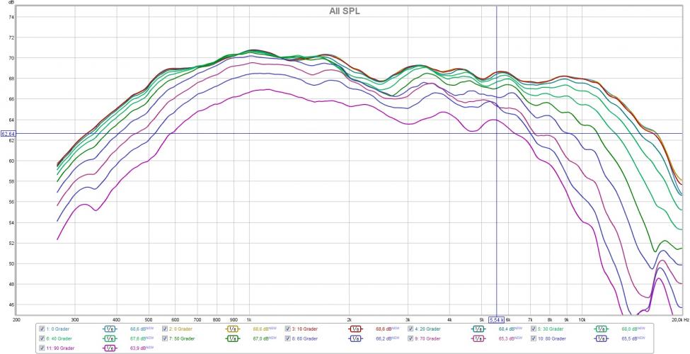

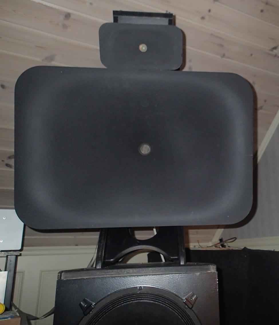

    Imponerende polar på det Seos 30-hornet. Er det utelukkende horisontale målinger?
    Tytte71
    06.01.2008
    2.150
    1.151
    Hordaland
    Det er utelukkende horisontal. Er ikke så ueffne de SEOS-profilene.

    Imo, så låter det definitivt best med støtte i toppen.
    TAD-2001 i Seos-10 gir et bedre spredningsmønster i det øvre området en det en storformatdriver i Seos-30 gir i HF.

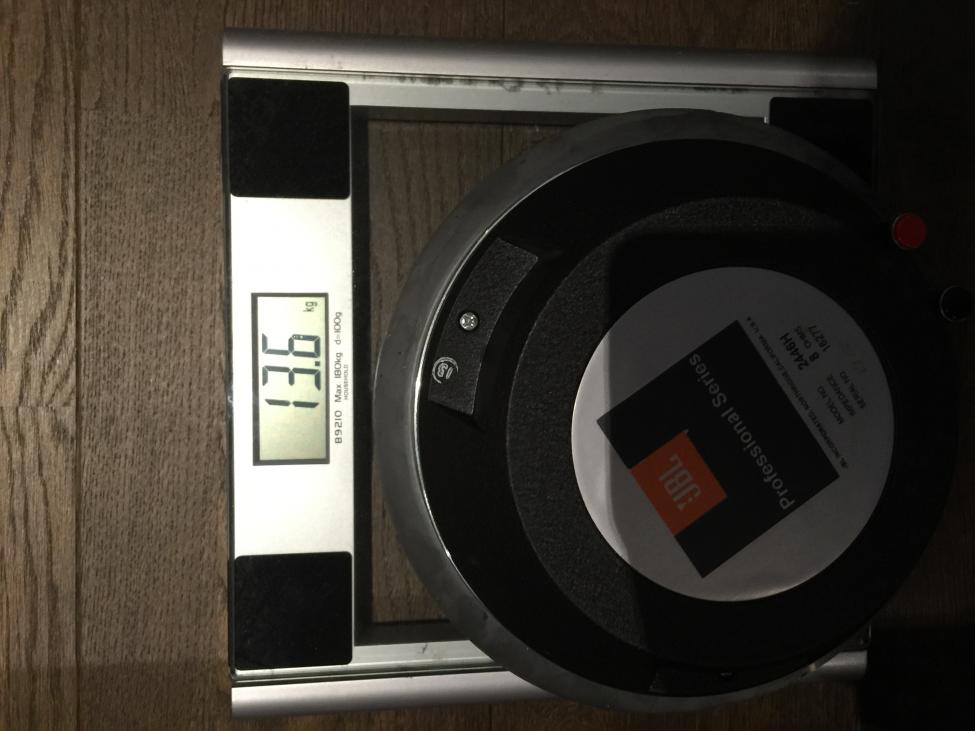

    JBL 2446 har en innebygget konisk hals som går fra 1,5" til 2"
    Denne halsen setter begrensinger for spredning i HF i forhold til utformingen av en optimal waveguide.
    Så vil anbefale deg å beholde 2001 i denne omgang.
    Seos-30 er å oppdrive med 2" start. kanskje den eneste waveguiden som har denne opsjonen?
    JBL 2446 er så og si den samme driveren som 2447. hovedforskjellen er at 2447 har 1.5" start og ikke har den lange innebygde halsen.
    fasepluggdesignet er likt.
    TAD 4001 har en annen type Beryllium membran en det Truextent, som JBL benytter har. faseplugg designet er også forskjellig.
