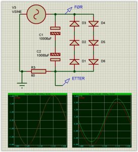

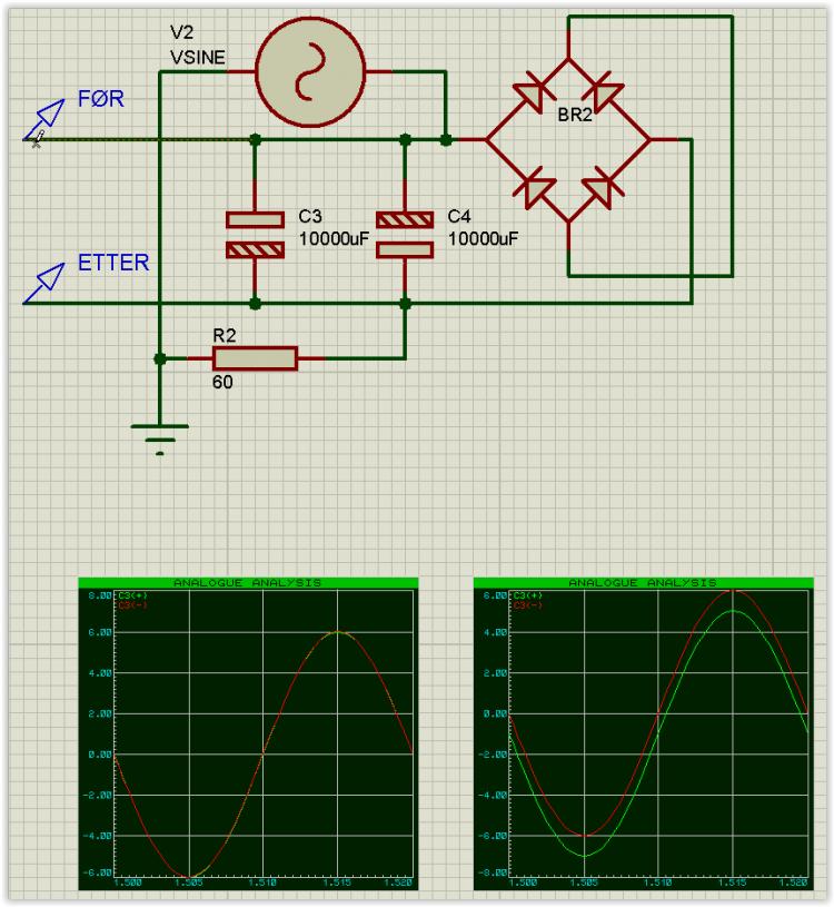

    Brum i toroid kommer av at DC komponenter på nettet gjør at transformatoren går i metning. Dette er bare et problem på kraftige transformatorer som har lav indre motstand. Problemet oppstår også som regel bare når systemet er inaktivt. Så fort man begynner å trekke en del strøm vil DC komponenten og brummet forsvinne. Men da blir gjerne problemet mindre da det blir overdøvet av musikken.
    For å fjerne DC fra et vekselstrømsignal så kan man bruke en koblingskondensator, og det er det man gjør i en DC-blokker også. Men på grunn av lav frekvens (50Hz) og stor strøm må disse være store. Alt som finnes av fine dyre film-kondensatorer kan man bare glemme. Vi må opp på flere tusen mikrofarad for å unngå spenningstap og da snakker vi vanlige store elektrolyttkondensatorer.
    La oss ta et eksempel: La oss si du tillater å tape 1V av 230V. Det er uansett langt innenfor normale spenningsvariasjoner på nettet.
    * Du sier du har totalt 3kW transformator.
    * Den kan trekke 3000kW/230V=13A.
    I virkeligheten er det allikevel usannsynlig at du trekker 13A kontinuerlig fra veggen når du spiller musikk. La oss anta at du ved normalt kraftig bruk trekker 1/3 og vi får ca 4,5A.
    * For å holde oss innenfor 1V drop på motstanden være R=U/I => 1V/4,5A = 0,22 ohm.
    * For å oppnå en reaktans på 0,22 ohm må kondensatorene ha en verdi på: C=1/(2*PI*f*Xc) => 1/(2*3,14*50*0,22) = 14467uF.
    * Siden 230V er et vekselstrømsignal som går både positivt og negativt er i utgangspunktet ikke elektrolytter egnet da de har en lei tendens til å eksplodere hvis de får spenning over seg med feil polaritet. Løsningen på dette er å bruke to stykker koblet sammen i serie slik at de i ender opp med 0V mellom seg. Dette har imidlertid den ulempen at kapasitansen halveres. Vi må dermed opp på 14467uF*2= ca. 30000uF.
    * Nå neste problem: Når forsterkeren skrus på går det mange ganger så mye strøm som det kondensatorene tåler over tid. Dette kommer an på om du har en strømbegrenser ved påslag, men har man en 3kW transformator er nok dette på plass. Uansett er det god praksis å begrense hvor mye spenning som kan tillates over kondensatorene for å sikre at disse ikke får for kort levetid. Til dette bruker man kraftige dioder. I ditt tilfelle ville jeg brukt dioder som tåler 200A for å være sikker. (det kommer an på om du har soft-start eller ikke) De er uansett ikke så dyre. Ved å bruke fire slike dioder vil de begynne å lede ved ca. 1,4V og spenningen over kondensatorene vil dermed aldri komme over 1,4V uansett. Da vil riktignok DC-komponenten du har på nettet også komme seg gjennom diodene, men dette vil da bare skje ved meget høye strømtrekk, og problemet er da som nevnt tidligere mye mindre. Uansett vil du nå også bli kvitt inntil 1,4V DC offset og som regel er dette tilstrekkelig.
    Som du ser så krever en såpass kraftig forsterker en tilpasset løsning for at det skal fungere optimalt. Velger du en dårlig løsning kan du oppleve at det virker en stund, men at du etterhvert vil få ødelagte dioder og dårligere kondensatorer som vil gi for stort spenningstap.
    Metoden som er beskrevet over er mye mer solid enn mange rimelige løsninger som selges på nettet. De er ofte tilpasset mindre transformatorer samt at noen løsninger også bruker alt for simple komponenter. For eksempel må man også ta hensyn til at kondensatorene skal tåle mange ampere med strøm når forsterkeren er i full drift. Små billige kondensatorer vil da bli for varme og etterhvert feile.
    Jeg har sett underdimensjonerte løsninger i forsterkere som koster over 100k! :eek:
    Se vedlagt bilde av løsningen som beskrevet over. Kretsen består av de fire diodene og de to kondensatorene.

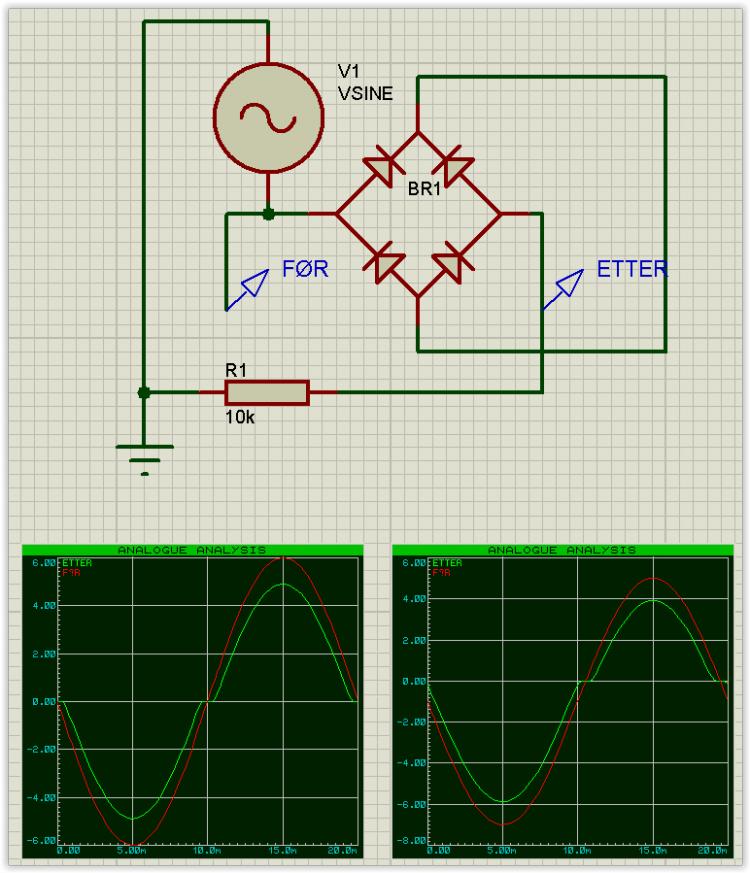

    Uansett er det god praksis å begrense hvor mye spenning som kan tillates over kondensatorene for å sikre at disse ikke får for kort levetid. Til dette bruker man kraftige dioder. I ditt tilfelle ville jeg brukt dioder som tåler 200A for å være sikker. (det kommer an på om du har soft-start eller ikke) De er uansett ikke så dyre. Ved å bruke fire slike dioder vil de begynne å lede ved ca. 1,4V og spenningen over kondensatorene vil dermed aldri komme over 1,4V uansett. Da vil riktignok DC-komponenten du har på nettet også komme seg gjennom diodene, men dette vil da bare skje ved meget høye strømtrekk, og problemet er da som nevnt tidligere mye mindre. Uansett vil du bli kvitt inntil 1,4V DC offset og som regel er det ikke så mye som det.
    Vis vedlegget 317257
    Diodene, slik de er tegnet på skjemaet, har ingen funksjon. Når det ene paret (D1,D4) er i lederetning er det andre paret (D2,D3) i sperreretning og vise versa, altså vil diodene aldri lede. Så 1.4V kan vi bare glemme i dette oppsettet..
    Hadde copy-paste som gikk litt fort i svingene der gitt. Bra observert jane. Jeg har slettet bildet og lagt inn et som er riktig.

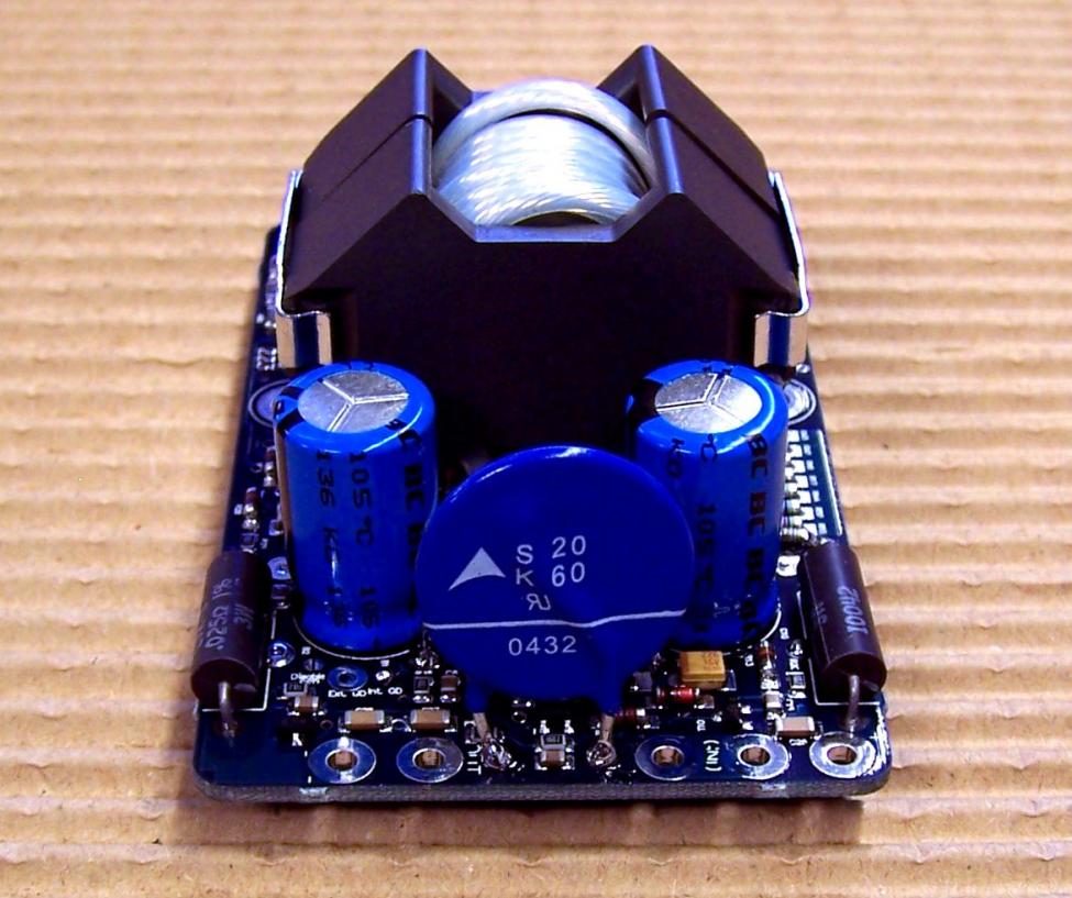

    Audiomix: De printene der så jo fine ut. Plass til plenty med dioder og store nok kondensatorer.

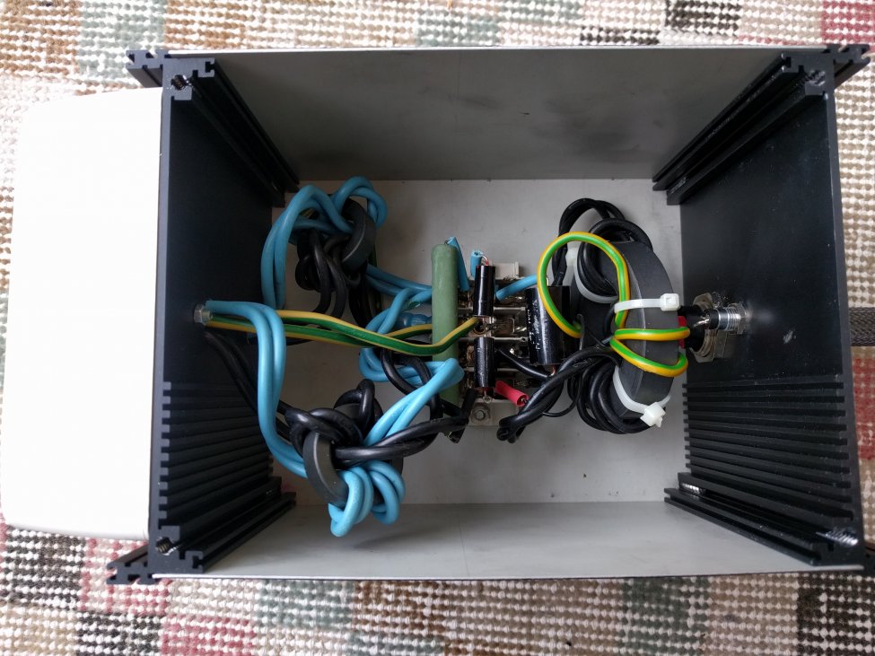

    Har som Audiomix mottatt mine DC blocking print fra Sjöström Audio.
    Prima service bestilt på langfredag pakket og sent fra Sverige dagen etter.
    Jeg har mekanisk trafobrum som kommer og går med ca 2 sek mellomrom
    Problemet er størst og er nesten alltid tilstede i forsterkeren med 2 stk 500va RS trafoer (ringkjerne)
    Problemet har begynt å opptre i en annen forsterker med 2 stk 300va Toroidy epoxy fylte Audio transformatorer (ringkjærne)
    Problemet kan noen ganger høres svakt på DACen med 3 stk 300va Selectronic R-core
    Jeg er derfor av den oppfatning av at forskjellige trafoer takler nettrelaterte problemer bedre /dårlige en andre, uansett så ønsker jeg å bekjempe problemet der det er.
    Skal bygge filteret og sette på en kontakt på det så det blir enkelt å ta av og på og bytte mellom komponenter og se hvor mye det hjelper ev. skader

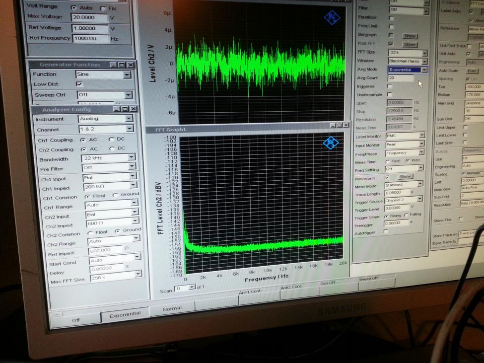

    Jeg hadde ikke tenkt å nevne hva jeg driver med, men siden du stiller spørsmål om jeg har laget noe, kan jeg fortelle at jeg i går og i dag har designet, beregnet, simulert, bygget og testet et kretsløp som har massiv filtering og regulering for bruk i en forsterker. For ytterligere å understreke min "vise seg" faktor kan jeg fortelle at testingen ikke foregår ved å koble dette opp på et anlegg å finlyttes mens man bytter komponenter etter innfallsmetoden. Jeg huffameg: måler :eek: Akkurat nå leverer det 220mA til lasten og støynivået ligger på -158dBV over 2kHz. 50Hz rippel ligger på -144dBV. Det er 63nV rms. (0,000063mV) Vedlagt bilde er fra litt tidligere i utviklingen der 50Hz ligger på -136dBV (440nV). Så joda, jeg lager ting jeg også.
    Det er flere som har kommet med verdifulle erfaringer der de viser til utstyr det er testet på og hva de har prøvd. Alt bidrar til en større kunnskap og erfaringsdatabase for de som leser. Alt du kommer med er tomme og feilaktige påstander.

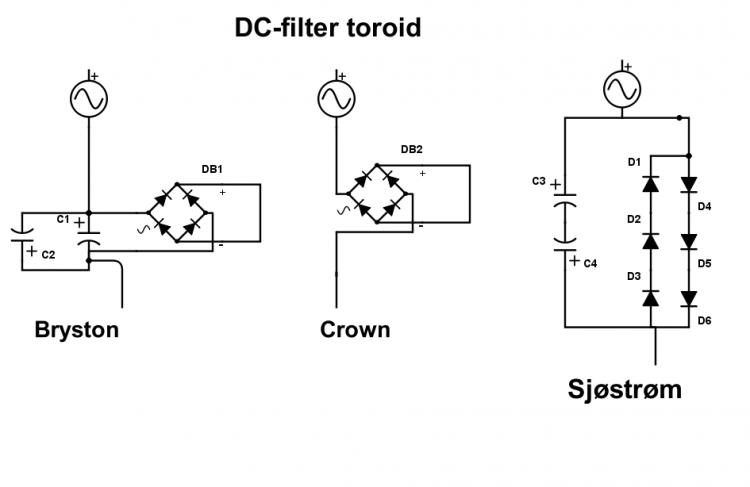

    32bit: Skal du lage det selv er det ikke mye stress å hardwire kretsen uten å bruke et kretskort.
    Til 2000VA vil jeg foreslå følgende:
    * Du tillater 1V drop over kondisene ved 1/4 av max effekt. Spiller du høyere enn dette hører du ikke brummen uansett :)
    * bruker 2 kondiser rygg mot rygg.
    Da får du:
    0,25*2000VA = 500VA.
    Det tilsvarer et strømtrekk på 2,2A
    Max 1V drop gir en maksimum reaktans på 1/2,2= 0,45 ohm
    En reaktans på 0,45 ohm ved 50Hz gir en kondis på: =1/(2*PI*f*Xc) => 1/(2*3,14*50*0,45) = 7000uF.
    To kondiser rygg mot rygg halverer verdien og du må dermed ha to stykker på minst 14000uF.
    Når det gjelder strømtrekk, må man tenke på at all strømmen skal gå gjennom kondisene opp til ca 1V da diodene etterhvert tar over. 2000VA gir en strøm på rundt 9Arms ved full kontinuerlig drift og kanskje 25A på toppene av sinusbølgen. Det igjen kommer an på kondensatorbatteriet i forsterkeren din. Fra databladet ser vi at diodene har ca. 1V tap ved 25A. man får dermed ved kraftig bruk 2V peak over to dioder og dermed kondisene. Hva dette blir i RMS er det vanskelig å fastslå siden strømpeakene som går inn i kondisbatteriet på forsterkeren kan være ganske "spisse". Men det blir i hvert fall lavere enn 2V. Hvis antar 1,5V, så må kondisene tåle 1,5/0,45 ohm = 3,3A med RMS strøm. Maksimal strøm står oppgitt i databladet til kondiser. Jo mer strøm de tåler jo lenger vil de vare hvis de får mye juling.
    Når det gjelder diodene, så må du ha noen som tåler en støyt når du skrur på. Har du soft start?
    Hvis du har det så kan du fint klare deg med en mindre diodebro som klarer 50-100A.
    Hvis du ikke har dette og det blinker godt i lysene ved påslag bør du opp på noen tøffere varianter som tåler en del.
    Det er uansett greit å velge en større chassimontert bridge da dette letter monteringen hvis du skal wire dette opp uten kretskort. Med en bridge vil det være to dioder tar seg av skjevheter på nettet opp til ca. 2*0,7V=1,4V. Men ser vi nærmere på databladene ser vi at de faktisk begynner å lede ca. 100mA ved rundt 0,45V. 100mA er ikke nok til å saturere kjernen på dine to 1000VA trafoer og da kan man nok garantere at du vil kunne håndtere minst 0,9V DC offset med en slik bro. Har du større offset kan du koble to broer etter hverandre for å håndere 1,8V. Det kan jo være en ide å bruke 2 stykker å bygge inn to brytere for å ha muligheten til å velge inn 0, 1 eller 2 broer?
    Disse delene mener jeg vil gi tilstrekkelig god margin: Alle deler finner du ved å paste inn nummeret på no.mouser.com
    Likeretterbro:
    625-GBPC3506-E4 den tåler 400A i peak (20ms) eller 150A i 2 sekunder. 41 kroner.
    Kondiser: 661-EGPD250E123MM40H Disse er nye på mouser, de tåler 135 grader og tåler 7A ripplestrøm. de er på bare 12000uF men det spiller liten rolle i alle våre ca. beregninger. Fordelen er at de er ganske små med sine 18mm i diameter og lenge på kun 40mm. De er på 25V. 36 kroner stykket.
    Totalpris 113 kroner :)
