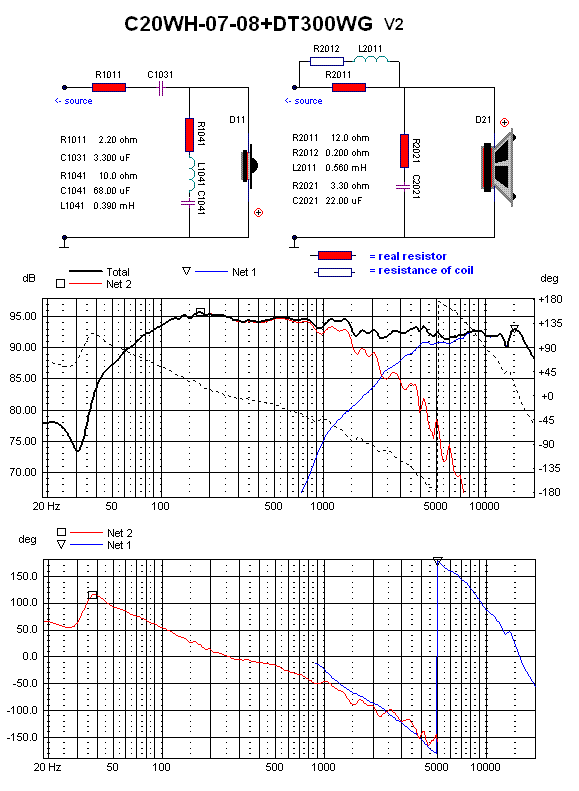

Jeg har liten erfaring med delefilter og lurer på om noen kan gi et par tips.
Gravesen har beskrevet et prosjekt med filter for Vifa C20 og Monacor DT300 i waveguide her: http://www.troelsgravesen.dk/HES.htm
Jeg skal prøve å få til samme med 6 ohms Vifa C20WH. Kan en gjøre en enkel endring av filtret for å få det til å fungere med min bass?

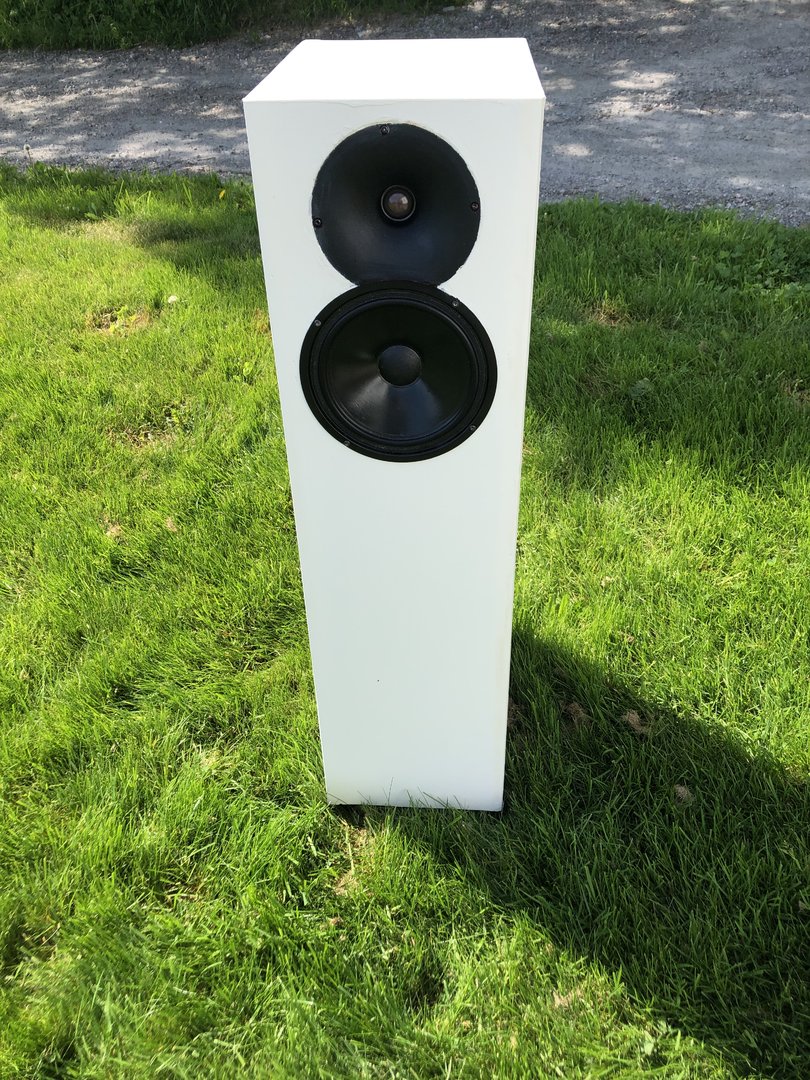

Hva blir effekten om kassen er smalere?

C2021 bør økes 33%, mens L2011, R2011 og R2021 reduseres med 33%.
Det er mulig at R1011 også bør reduseres pga høyere nivå fra 6 ohm element. Prøv deg fram!
Smalere kasse med samme volum = OK.
Smalere kasse med mindre volum gir mindre lavfrekvens. Mulig refleksporten må tunes om også.

Som Groove skriv, endra baffel krev normalt endring av delefilter. Jo meir du endrer, jo større er forskjellen.
Virker kanskje som små endringer, men der skal du ikkje selge skinnet før bjørnen er skutt. Har stor respekt for folk som virkelig kan passive delefilter, det er ein nobel kunst og krev stor kunnskap dersom ein ikkje bare skal prøve seg fram i bortimot uendelig tid. Har jobba ein del med aktive filtre, det er mykje lettare, men likevel vanskelig nok, spør du meg.
Så, som eg har sagt mange andre plassar, dersom du ikkje er veldig flink og skolert, start med å lage deg aktivt oppsett, altså ein forsterkar til bass, og ein til diskant.

De ble fine! Hva har du som diskant? Tror du kan ha 0,5 mH på bassene. Da blir det 6 dB fra ca 3000 hz. Så kan du prøve med 3,3, uF i serie (og evt 0,5 mH paralellt) på diskant. Det er 6 (12) dB pr oktav fra ca samme frekvens.

Takk! Bruker Monacor DT300 diskanter. Har laget delefilter som beskrevet av Gravesen korrigert for 6 ohms bass. Får prøve dette en stund.
Bruker MAE SET1 med 6,5 watt og det høres ut til å være en god match👍🏻
