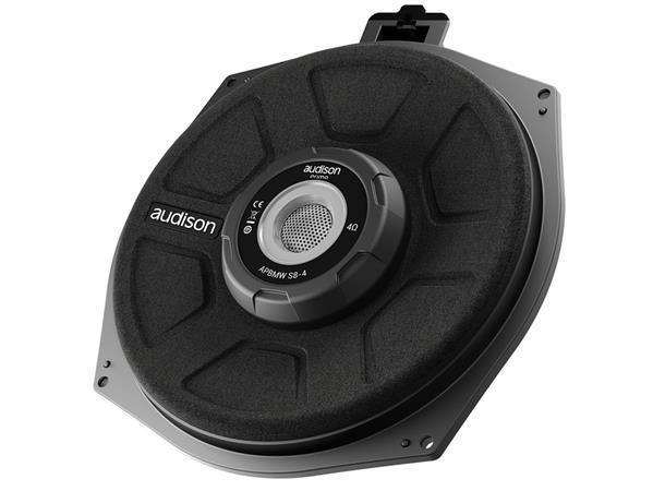

Hva med under forsetene? Focal Isub Twin for eksempel?
Ellers har jo noen BMW-modeller 8 tommers sub under setet, kanskje noen av de erstatningselementene kan passe?

Det er heller ikke plass under setene, de ligger nesten helt nedpå.
