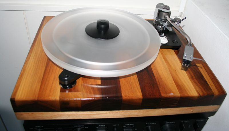

her er min Pro-ject 6, samme spilleren som du har, bare at min er hakket gamlere. Bygd om plinth, skiftet arm og tallerken, funker som GULL nå ;D
Jeg kjøpte en Acryltallerken for Pro-ject Debut på ebay for ca 50 euro, funker kjempebra. Vær dog oppmerksom på at acryltallerken veier mye mindre enn det orginale tallerken oppsettet med metall, glass og filt. Du må kompensere mye på justeringen av fjæringen for å i det hele tatt få spilleren i vater etter tallerkenbytte. Selv vurderer jeg bytte ut platestrammer til ett lodd som veier 760gr i bronse, tilfører bra med masse på tallerken da :)
som sagt, se etter talleken til Pro-ject Debut på ebay eller lign, finnes maaange flere å få tak i da. Søker du etter tallerken til Pro-ject 6.1 finner du lite desverre.
Liten notis til slutt..... Det er MYE å hente på å bytte ut Pro-ject armen. Project bruker samme standard som Linn på armfeste, så det er mye å velge i. Selv kjøpte jeg en Jelco SA750D, knallfin arm!!!! Kom på ca 3300 inkjl frakt fra England ;D
