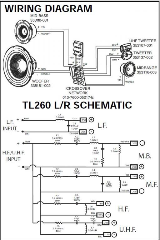

Hei, da mine evner er begrenset, så håper jeg det er noen kloke hoder her inne som kan hjelpe meg.
Jeg har ett par Jbl tl260. Hvor først det ene delefilteret røk. Jeg kjøpte da nytt og det fungerer nå.
Så her om dagen røk det andre delefilteret og.
Det jeg håpet på var jo at jeg hadde delene til å reparere ett, nå når jeg har to ødelagte delefiltre.
Det som røk først og som er avbildet her. Det fikk forsterkeren til å gå i protect innimellom. Det var random og ikke etter noe fast tid eller volum.
Det er det jeg har avbildet her. Jeg har målt litt. Og funnet at den kondensatoren nederst til høyre på bildet var gåen.
Det som røk sist, det røk med litt skraping i høytalleren før forsterkeren gikk i protect. Det er ganske konsekvent på at det skjer på en viss strømstyrke/volum. Men her er det ikke lyd i mellomtone 2 heller.
Jeg byttet over den condensatoren som var gåen. Å nå har dette delefilteret samme problem. kutter på ett visst volum. Men det er lyd i mellomtone to. Kondensatoren jeg byttet er oppgitt til 14 uf. Men når jeg måler, så viser den over 40 uf.
Finner det litt rart. Men andre kondensatorer på delefilteret viser også høye verdier.
Noen som har erfaring kan hjelpe meg litt på vei med feilsøkingen. Gjerne med hva jeg bør se etter.
Jeg har merket opp hvor mid 2 går på kortet. Vet ikke om det kommer helt klart fram.
