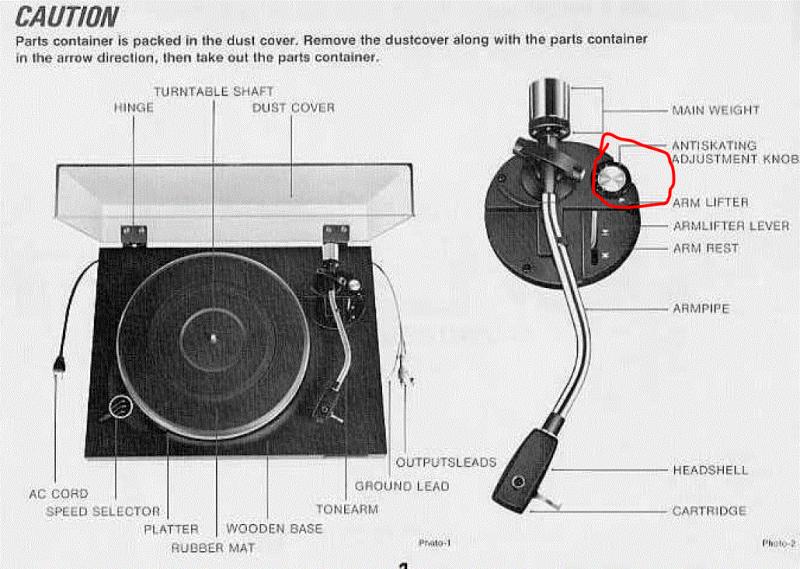

Har nevnte spiller, desverre spiller den et par ganger i løpet av en sang samme omdreining på skiva. Må da løfte forsiktig på armen eller vente 5-15 repetisjoner før den spiller riktig videre? Hva er galt? Sporing? Sliten stift? Hvordan går jeg frem?

Gjelder dette alle plater du spiller?
I såfall kan du forsøke å sette antiscating til null og melde tilbake.

Antiskating og stifttrykk skal være ca likt.
Har du en glassplate med hull i som skal stiften stå i ro når den blir sluppet nedpå under drift.
Ikke alltid att tall stemmer helt sammen.

Kan også være at pickupen er for myk i forhold til armens masse slik at dette fenomenet skjer. Skjedde noe liknende med min Yamaha YP D-8 arm og Grado Reference Wood MM pickup. Den har antiskating med lodd. Byttet til en Benz MO 09 pickup, og det problemet var borte. :)

Får du avspilt en hel plateside med antiscating på null ( 0 ) ?

Antiskating er jo kreftene som påvirker armen med å dra i feil retning.
Jeg har en LP som er blank på den ene siden jeg bruker for å få dette riktig.
Skal stå i ro når den blir sluppet nedpå under drift.
Hva den står på er i grunn ett fett, armen skal ikke gå mot senter eller ut mot kanten av plata når tallerken er i drift.
En Tagential arm har man ikke dette problemet siden den går i en rett linje.

Trådstarters problem er at han ikke kan spille av en hel plateside uten å hjelpe arm videre.
Mulig det er mekanisme for antiskating som henger / tar i ett eller annet på armens vei innover, gjerne på grunn av oppsamlet støv og rusk, noe som ikke er uvanlig på eldre spillere.
Mekanisme løser gjerne ut ved å vri på hjulet og sette til null.
Platesiden kan da gjerne avspilles i sin helhet og man kan forsøke å sette antiskatingen på nytt og se om problemet er løst.
Foreslår å avvente forvirrende diskusjon rundt prosedyrer for å sette antiskating til feilsøking er unnagjort.

Evt at spiralfjæren som virker direkte på armens rotasjon ved armbase for å motvirke skating, henger / har blitt dratt rundt / viser feil.
Om det viser seg at funksjonalitet er ok her kan man se om armkabel har blitt strukket og kanskje forhindrer fri rotasjon, så får man ta stilling til lagerhelsen deretter.
