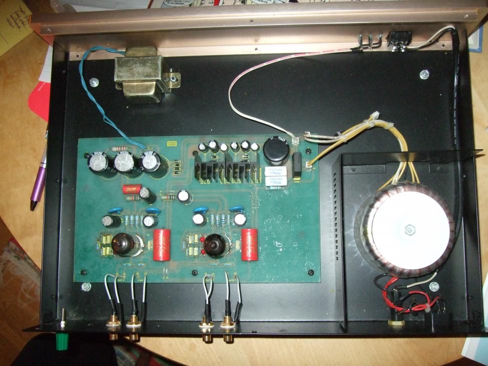

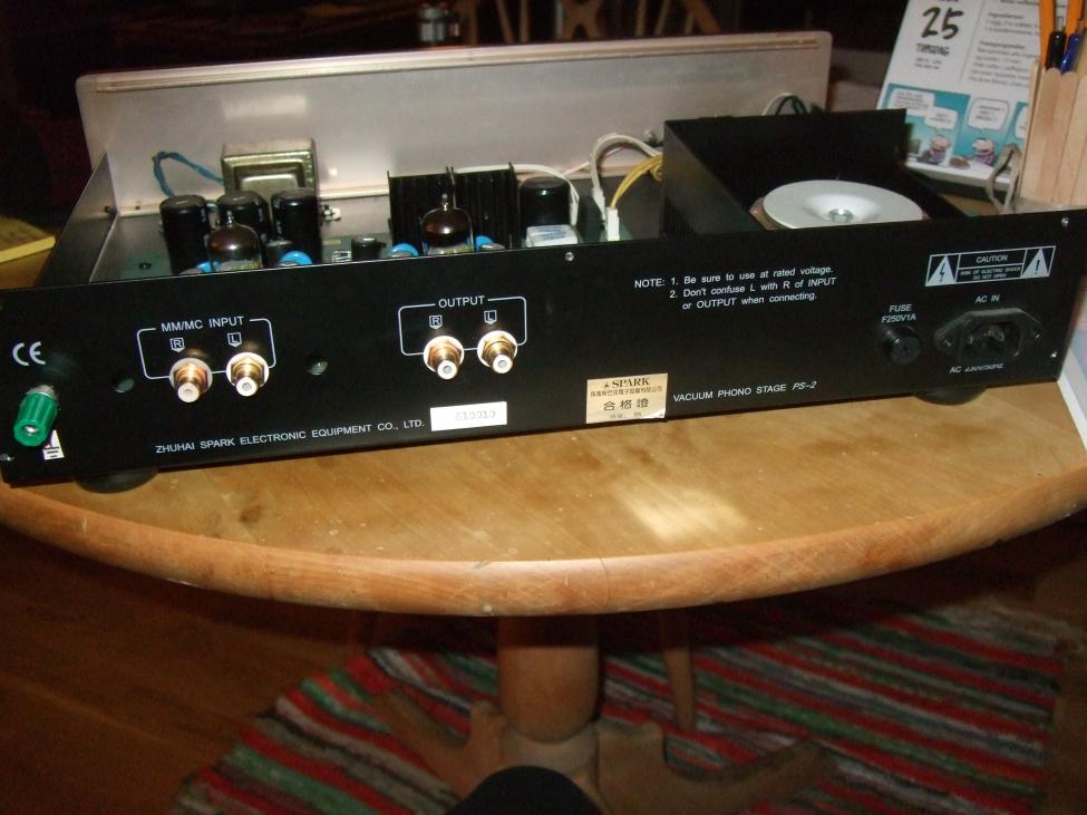

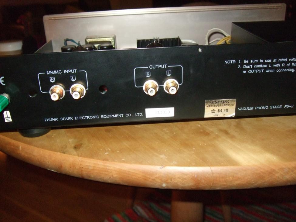

    Noen som har kjennskap til denne? Jeg kjøpte en brukt her på sentralen i den tro at den tar både MM og MC pick-uper. Selgeren hevdet i annonsen at så var tilfelle, og det står MM/MC på inngangen på baksiden. Saken er den, at jeg kan ikke finne noen mulighet til å bytte mellom MM og MC. Det er ingenting logisk inni som tilsier at det går. Det er en trafo inni som jeg antar er en step-up, og fra den går det to blå ledninger ned i det same hullet i printkortet. Det er den eneste tilkoblingen den har.
    Noen som kan hjelpe?
    Hilsen Tommy

    Har du prøvd å koble til en MC PU? Kan hende det virker, skjer ikke noe galt. Men hvis det er sånn at det er MM inngang bare, kan du jo kjøpe en separat stepup, men det blir jo en ekstra kostnad som du ikke regnet med når du kjøpte brukt.

    Er det ikke 2 utgaver av PS2 men med samme hus en MM & en MC version ?

    Jeg kjøpte trinnet ene og alene fordi jeg trenger en midlertidig sak til min MC-pick-up. Den var billig, og Cayin har fine egenskaper, samt at de som regel er solid bygd. De pleier også ha helt tyste rørting, og denne er ikke noe unntak.

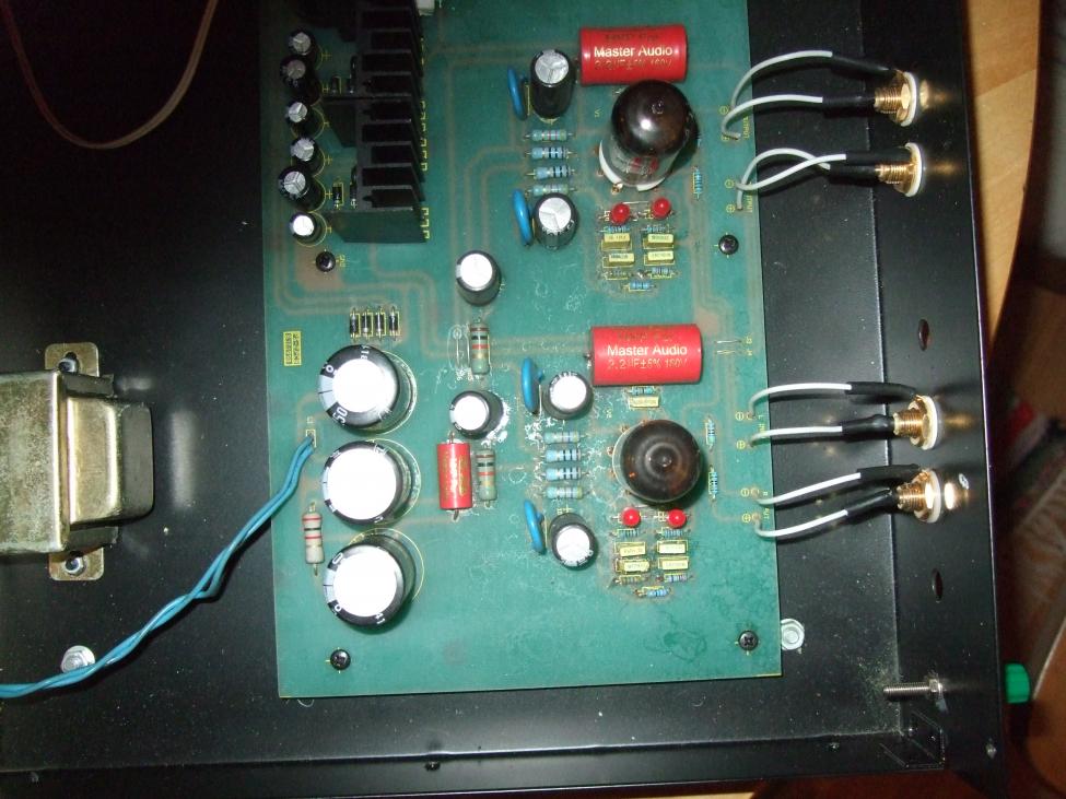

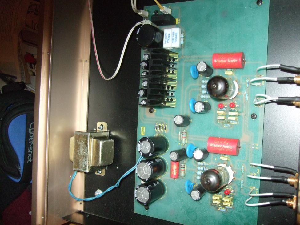

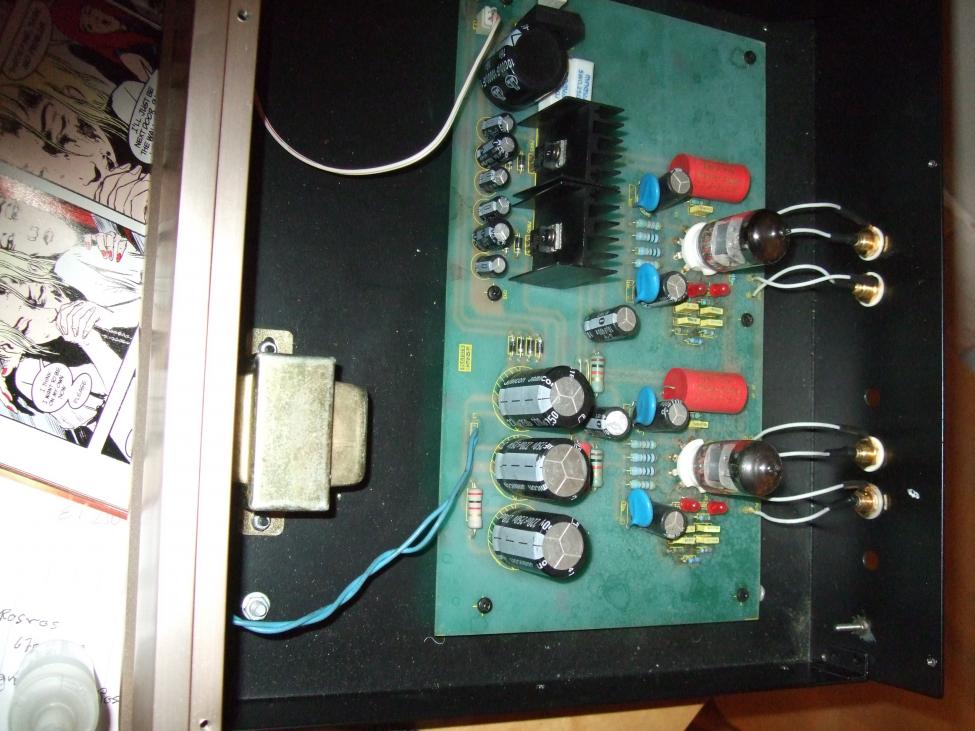

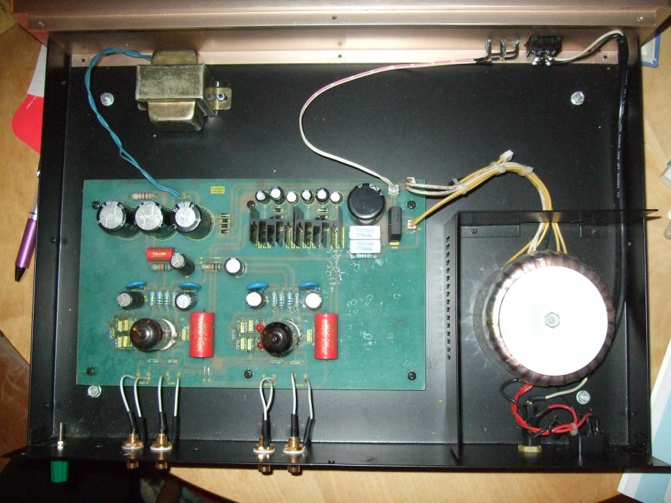

    Jeg har prøvd den med pick-upen som har ca.0,65mV forsterkning, og det spiller høyt nok, men ikke som det skal. Jeg må nesten ha maks styrke på volum, så MC-forsterkning er det ikke. Se på bildene, jeg forstår ikke hva jeg skal gjøre.
    Håper vi finner ut av det. Jeg trodde nesten jeg måtte vente til Morten hos NAT kom fra ferie, men kanskje jeg slipper å irritere meg i uvitenhet.
    Hilsen Tommy

    Kan ikke se annet enn at dette er en ren MM - riaa
    (kan selvfølgelig bruke ekstern MC-trafo)
    Audiomix
    05.07.2004
    13.108
    4.965
    Kongsberg
    Enig. Ikke noe som sier at denne kan forsterke et MC signal.
    Uten noe som kan koble om er dette helt utelukket.
    Med to doble trioder(?) kan det holde hardt om det er nok gain til MM.
    Hvordan er RIAA korreksjonen koblet tro?
    Har du forsøkt å finne spesifikasjonene på denne?

    MM utgave det der men finner du ikke noe tekst noe sted hvor det står PS2 MM ? Sjekka litt det finnes to utgaver en PS2MM pluss en PS2MC .

    Det var det jeg var redd for. For f¤#(&n. Da er det vel kanskje like greit å bygge inn en step-up. Så mye for å kjøpe en rimelig og god RIAA. Plutselig ble den ikke noe bra kjøp allikevel. Må for ordens skyld si at selger solgte den i god tro. Han trodde også det var MC mulighet på den, det står jo med relativt store bokstaver bak. Må vurdere litt nå. Har egentlig ikke bruk for den slik den står nå.

    Jeg får prate med ham når han kommer tilbake. Jeg kan vel kanskje gjøre noe morsomt ut av den. Det er mye gain i den, mye mer enn andre rimelige MM-RIAAer jeg kan huske å sammenligne med.
    Std, "gammel" global tilbakekobling (små-gule kondiser & motstander) :(
    Kan se ut som LED-bias... :)
