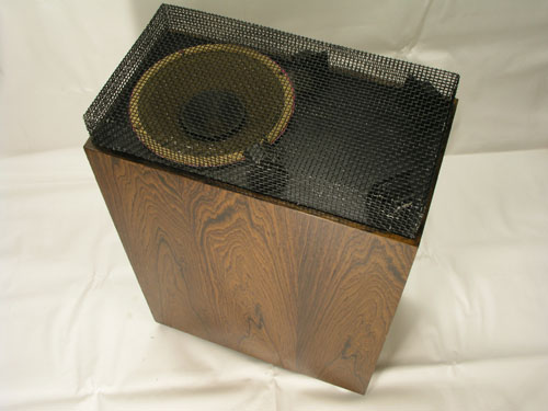

    Lådorna ser ut som Carlsson OA 5 modell 2, men där stannar likheterna.
    Jag trodde först att dessa är ett hemmajobb. Men så är det nog inte. Lådorna ser proffsfanerade ut.

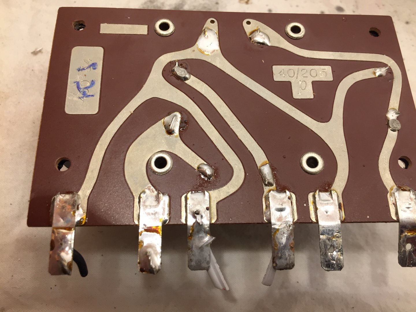

    Filtret är ju helt klart inget som någon gjort hemma. Med lite god vilja kan man gissa att någon skrivit, med blå tuschpenna; KS, på baksidan av filterkortet. I så fall skulle det kunna vara svenska KS-högtalare; "Karl Stenberg" i Åmål. Jag har ju redan ett par KS-högtalare. Utseendet på gallren i de här och de jag redan har; är likadana.
    Det lite speciella är att lådan har två hål i botten, precis som OA 5, men inne i lådorna sitter; halva vägen ner i lådan; en fanerad skiva som delar av högtalaren i två delar; en övre (som är sluten) och en undre, som är helt tom. De två hålen i botten är därmed helt onödiga!
    Diskanten är Philips AD 0160. Basen? 8 tum och med
    gummiupphängning. Ingen typbeteckning alls. Philips?
    Se bilderna.

    Hembygge av något slag.Basen och filtret kommer från Wharfedale -kanske Denton eller liknande i någon variant.

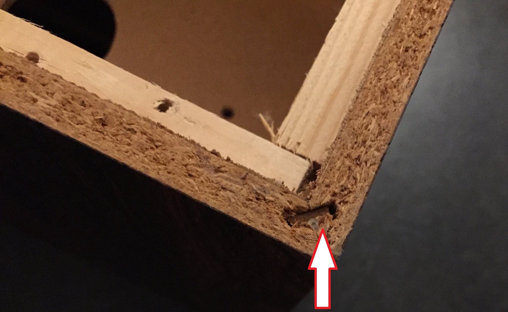

    Men lådorna är kanske inte hemmasnickrade. Se här hur de är sammanfogade.
    Ja, man upphör aldrig att förvånas när det kommer till gamla högtalare. OA 5 - look alike fanns det ju gott om. Någon har tröttnat på sina Denton-lådor och hellre velat ha lådor i "Carlsson-stil". Men Philipsdiskanten måste ju ha kommit till i efterhand. Wharfedale hade väl sina egna diskanter; eller minns jag fel?

    Har ett par OA-5 type 2 og kassene ser like ut men her har nok noen i sin tid byttet ut toppen og satt inn andre element. Ser ikke ut til og være Philips 9710 element, hvordan er lyde i disse. De ble jo designet med og for 4 Peerless MT20 HFC diskanter.
    Håkon_Rognlien
    6.713
    11.174
    Mye mulig det er en OA5, der de 4 diskantene er byttet ut med en som er senket ned i kassen. Ødelagt høyttaleren, med andre ord.
    Det er jo tydelig 4 hull der, som gjerne kan ha vært festene til diskantene.

    Nej, det är inte Sonab Carlsson original. De här kassene är inte lika välbyggda.
    Dessutom har kassene ett emblem.

    Jeg ser at det er gjort drastiske ting med de Ege høyttalerne, bassmellomtone/mellomtone sitter i ett litt for stor hull og bass elementet er montert i bunn og det er påmonterte møbelhjul.
