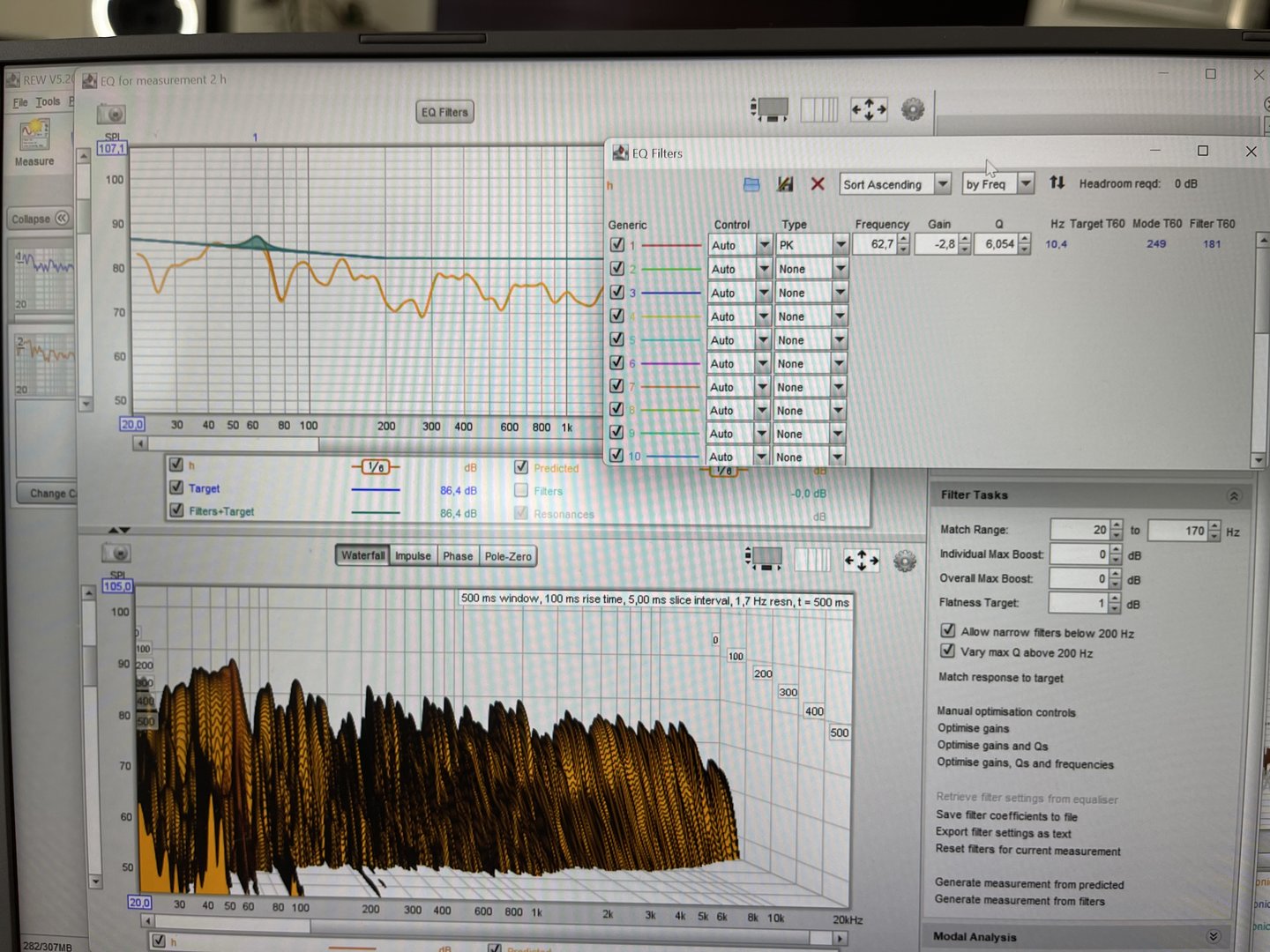

    larsmartin. Du sa noe om at du lar REW generere en eq profil som du laster opp i Roon. Er det den delen av rew i eq vinduet hvor du drar kurven du lager dette filteret? Har du mange EQ punkt med der med høy Q?
    Dette syntes jeg funker bra så langt, laget noen som gikk opp til 8db, da blei det kjedelig

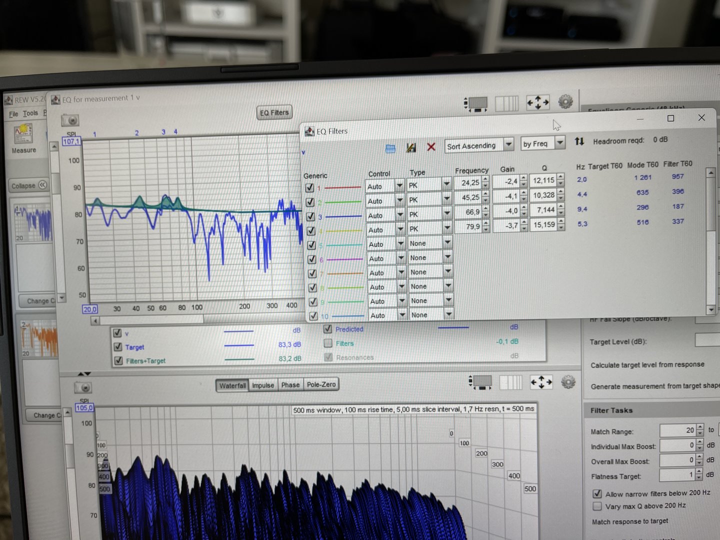

    Ser det er ganske høy Q på filterene dine. Har du prøvd å lage egne filter der du ikke bruker så høy Q eller prøve å kjøre auto eq på en glatta frekvensgraf?
    Har justert litt manuelt i auto eq.
    Men glatter ut og lager nytt filter! 👍

    Aha. Ja da bør du jo kunne rydde opp i alle peaker under 100hz hvertfall, som en start. Men det kan hende det er noe med den tonale balansen her også. En vanlig feil (som jeg også har gjort selv) er f.eks å dra på volumet på subbene litt for mye for å kompensere for at det egentlig er litt tynt i mellombassområdet.
    Vi målegærninger trenger å bruke ørene innimellom vi og, så det er vanskelig å si noe 100% kvalifisert her uten å ha faktisk vært hos deg og lyttet og testet litt hva som funker og ikke. :)
    Tror jeg kan si det er klart for du gjerne kan komme en tur og gi noen innspill! 🤔

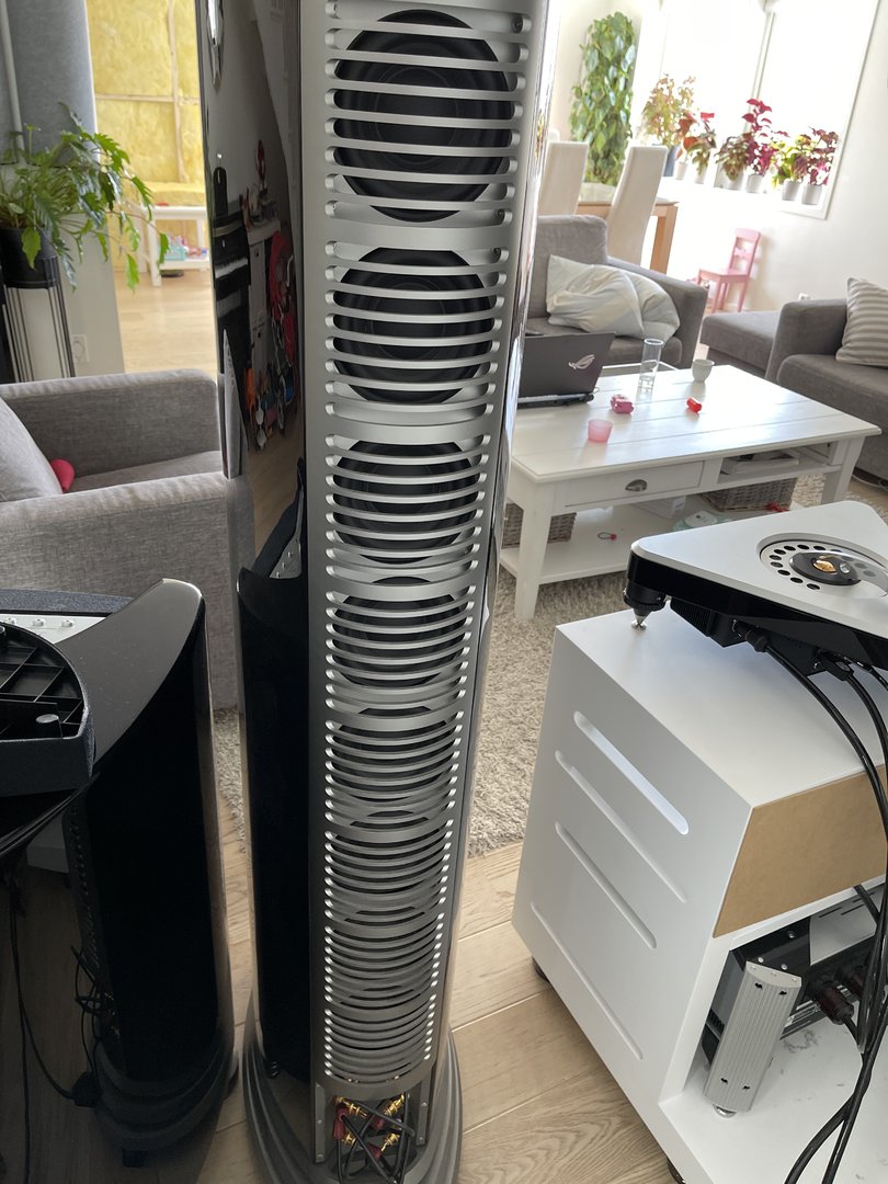

    Egentlig ikke. Gyphon kodo er drømmen, men det er 4 tårn på 237 høye. Det er jeg selv enig er litt drøyt . 😅
    Bare for å forsikre deg at du vet har de 8 stk 5’5» på hver side som er bass.
    Vis vedlegget 814761
    Ja, jeg vet om de driverne, men jeg vet ikke så mye om akkurat de som sitter bakpå, annet enn at de spiller bass. Da vet jeg veldig mye mer om mellomtonene og diskantene.
    Grunnen til at jeg spurte var at du beskrev at høyttalerne hadde problemer i bassområdet, om jeg tolket deg rett. Det er ganske mye bra å velge i som koster vesentlig mindre enn de du har, men det er ikke alltid like lett å forutsi hva som passer best i rommet ditt. Du har sikkert testet litt forskjellig, men jeg har ikke fulgt med såpass at jeg har oversikt over hva du har testet.

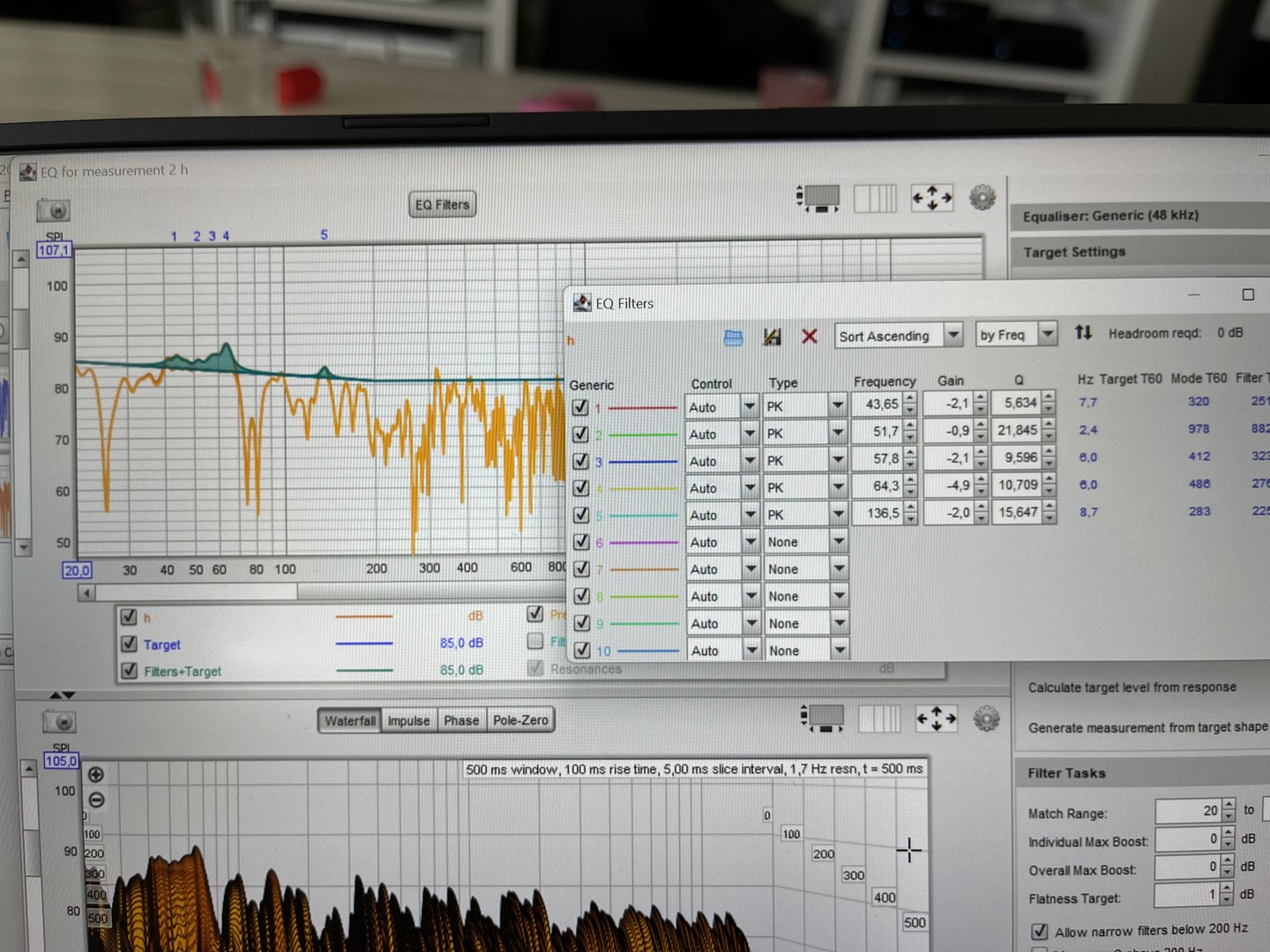

    Venstre
    Vis vedlegget 814757
    Vis vedlegget 814758
    Det er alltid litt skummelt å EQ-e opp. Jeg pleier å bruke ørene mye når jeg jobber med EQ. Slå av og på enkelte punkter for å høre om det de gjør er riktig osv.
    Ofte deler jeg inn prosessen i to sekvenser, en konstruktiv og en destruktiv. Den siste tar jeg først, den handler om å destruere det som er "for mye", mens den andre handler om å få frem det som mangler. Men man må som regel litt frem og tilbake mellom de to og gjøre masse målinger for å finne sammenhengen med det man opplever og på den måten kunne sette rett EQ.
    Det er bra du holder deg til høy Q. Et stort problem er at man ofte ender opp med masse EQ med Q rundt 1-3. Slike punkter matcher ikke romresonansene spesielt godt, men de matcher heller ikke høyttalerens egenskaper så godt (om det ikke er ganske store feil på høyttalerne). Allikevel kan det se veldig riktig ut på en frekvenskurve.
    Ja, må prøves litt, merke sanger med mye bass blir ryddig, mens Kim Larsen og creedence høres ut som skjeletter når eq er på.
    prøver litt forskjellig! 👍
    Venstre høyttaler spiller fint så køddet på høyre side er romrelatert. Subbene har ikke det problemet, så antar det er innebygde dsp som rydder opp.

    Da høres det ut som at du har lykkes med den destruktive korreksjonen bedre enn den konstruktive. Et godt tips kan være at mye av det som skjer i musikken har svært kort varighet, mye kortere enn det vi typisk legger til grunn på en helt vanlig in room måling. Da er det mye av det som kommer med på målingen som ikke egentlig rekker å aktiveres i særlig grad.
    larsmartin
    24.01.2012
    1.430
    1.116
    Tønsberg
    Føler venstre siden er helt ok, er det lurt å bare dempe denne og ikke annet? Den som er fremtredende.

    Sitte på sidelinjen å beskuer de lærde, og er litt overrasket over at ingen nevner det 6 db fraværet mellom 200 og 300 hz. Det gjør en del noe tynt.
    larsmartin
    24.01.2012
    1.430
    1.116
    Tønsberg
    Mener sigberg nevnte det og ser det selv. Det er utenfor subb området så ingen enkle tiltak. Høyttaleren alene flates ut fra 300hz og ned, men så kommer subb å fyller på og det blir søkk, enig teori?
    Kanskje jeg bør ha noen mellombassere? 🤔

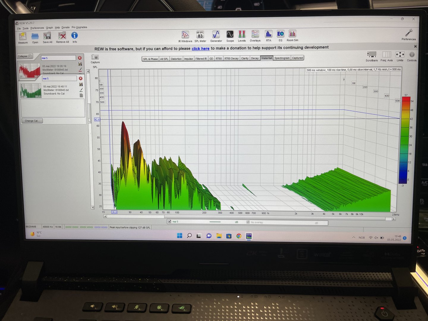

    larsmartin
    24.01.2012
    1.430
    1.116
    Tønsberg
    Rasmussen ba meg måle uten lyd pga han så unaturlig støy. Dette måles omtrent uansett hvor jeg er, noen ideer om hva det kan være?
    Ny bærbar uten tilkoblet strømnettet og ny Umik-2.
    Kalibreringsfil er lastet ned og lagt inn. 🤷‍♂️
