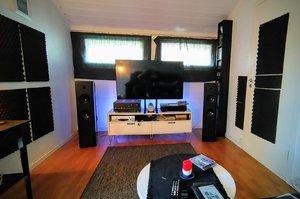

    Så for et drøyt år siden begynte jeg å se meg litt rundt på Finn sånn for moro skyld, mest som underholdning til morgenkaffen. Jeg har nemlig en loftstue på ca 10 kvadrat. Den har skråtak, og er litt vanskelig akustisk ettersom midbassen "synker litt inn", men med det anlegget jeg har her nå, så låter det supert. I utgangspunktet hadde jeg et par superbillige Jamo-høyttalere der og en Denon AVR 2807, som jeg kjøpte brukt av en kompis for en 1000-lapp for flere år siden.
    Det er koselig å shoppe hifi på Finn. En får seg noen koselige kjøreturer, noe som er kos når en liker å kjøre bil. Og da jeg en morgen fant et par Dali 450 til en 500-lapp var jeg rask med å spørre selger om de virker som de skal. Og det gjorde de, eneste feil var noen ganske tydelige bruksmerker på kabinett og frontduk, noe jeg dreit fullstendig i til den prisen. Det var en skikkelig oppgradering fra Jamoene, kan man vel trygt si. De låter overraskende bra til å aldri ha vært noen superdyr sak. Husker dem godt fra Hifi-klubben på 90-tallet. 350, 450 og 850 - den serien var "respektert" som svært gode kvalitets-hifihøyttalere.

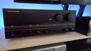

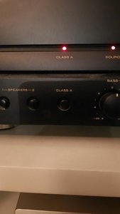

    Men jeg syntes lyden med Denon-forsterkeren ble for hard og "kjedelig". Prøvde med min PMA 1500AE, som egentlig hører til i stua, og det låt igrunn fint, men jeg hadde lyst til å prøve Marantz. Og da det dukket opp en PM-82 fra 1992 ble jeg veldig glad. 17 kilo tung leverer den 2x100 watt, eventuelt 2x25 watt i klasse A, hvilket jeg foretrekker. Var bra fornøyd da jeg fant denne til 1500,- på Finn! Og den gode, varme Marantz-lyden fornekter seg jo ikke. Strømressurser i massevis og den varme, fine Marantz-lyden.

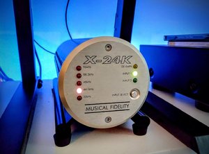

    Som kilde bruker jeg for det meste Spotify. Prøvde Tidal en stund. Ja, lyden er bedre, men Spotify overkjører Tidal på brukervennlighet. F.eks. kan jeg synkronisere Spotify med Garmin løpeklokka mi. Uansett streamer jeg Spotify med Chromecast Audio. En lang stund, da jeg ikke var så "interessert" kjørte jeg den bare rett i forsterkeren. Men det er jo ikke til å komme ifra at en bedre converter gjør underverker. Så jeg tok sjansen på en Musical Fidelity X-24K. Plutselig fikk musikken mellomtone igjen! Denne dacen er jo en eldre sak, og utviklingen har gått fremover. Den håndterer "maksimalt" 24 bit 96 kHz, som også er høyeste oppløsning ut av Chromecast Audio. Så en oppgradering her vil i så fall være en mer ordentlig streamer.

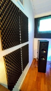

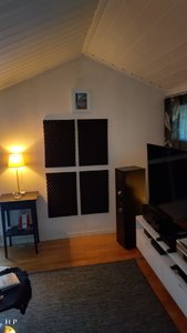

    For å få akustikken litt mer "levelig" i rommet og få sentrert lydbildet bedre, har jeg dempet ned rommet med lydmatter fra Jula. Kanskje ikke den estetisk peneste løsningen, men det funker.

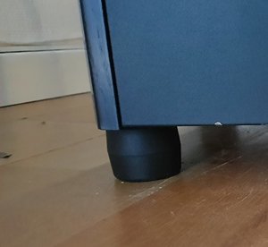

    Høyttalerne står på doble gummiføtter fra Clas Ohlson. Det strammet opp bassen betraktlig, og gjør at den sprer seg litt mindre i huset.

    Den forsterkeren kjøpte jeg ny når den kom på HiFi klubben i sin tid. Hadde den sikkert i 20 år før den ble solgt videre til en entusiast i Stavangerområdet.
    En helt enormt bra fosterker. Og da særlig med klasse A innkoblet.
    Det er helt utrolig mye bra man kan skaffe seg på finn.no til pølsepriser om dagen 😊
    Det er forresten interessant å se hva PM-82 ligger på i utlandet om dagen.
    1500,- i Norge er et virkelig godt kjøp.

    Visste ikke at Jula selger disse lydplatene. Hvis man skal ha et mer estetisk behagende utseende er det enkelt å ramme dem inn og trekke over med stoff materiale.

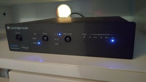

    Men den største oppgraderingen var anskaffelsen av Bluesound Node N130. Tidligere benyttet jeg en Chromecast Audio, men den fikk flytte uti stua i forbindelse med en oppgradering der. Og plutselig spiller Tidal gapless! Grunn nok til å skaffe en sånn til stua også, og det skjer nok etterhvert. Synes konverteren i Bluesounden gjør en grei nok jobb, men det blir større når jeg kjører signalet igjennom min:
    Cambridge DacMagic. Musical Fidelity-DACen fikk gå. Fin lyd i den, men da jeg prøvde Cambridgen hjemme, så likte jeg lyden i den bedre. Mellomtonen var ekstremt bra i Musical Fidelity. Men den var litt mer frampå og hard enn jeg liker.

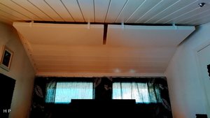

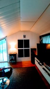

    Oppgraderingene stopper ikke bare med elektronikken. Har opp igjennom årene sett mye flott utstyr stå i rom der det ikke er tatt videre hensyn til akustikken. Jeg er ingen ingeniør, så jeg prøver og feiler. Det viktige er bare å gjøre én endring om gangen, og så bruke god tid på å lytte til den før en gjør noe mer. I løpet av de siste to månedene har jeg gjort to ting.
    1) roe ned diskanten samt fokusere lydbildet.
    Rommet har spisstak. Dette gir brennpunkteffekt, og diskanten ble veldig kasteball i rommet, noe som gav dårlig fokus. Ting som skulle være i midten, ville ikke alltid være i midten. To absorbenter til 700 kr stk. løste dette.

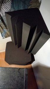

    2) Så måtte bassen fokusere. Jeg liker bass som er dyp og punchy, men tørr. To relativt små selvbygde bassfeller med rockwool inni hjalp veldig. En bak hver høyttaler. Oppå dem satte jeg to bassdempere, kjøpt i musikkforretning. Også en stor oppgradering.
    Merk at dette forandringer gjort over en tomåneders periode, sånn jfr det med å ta én ting om gangen.

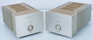

    På sikt ville det vært veldig interessant å prøve det nydelige mono-settet fra Marantz fra 90-tallet: MA-24. Hørte dem en gang på 90-tallet, og ettersom jeg da hovedsaklig var interessert i rocka, hard lyd, møtte jeg dem kun med et skuldertrekk. Men , som jeg elsker den gode, varme Marantz-lyden hadde det vært veldig kult å prøve dem i oppsettet. Men de holder seg godt i pris, sjeldne som de er.
