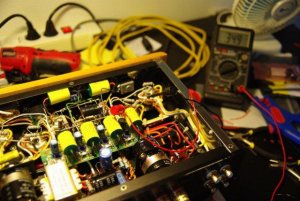

    Dere som kjenner meg, vet at jeg prøver å gjøre gull ut av gråstein med mitt budsjett anlegg.
    Har vel ikke helt lykkes, men forhåpentlighvis nærmer jeg meg kråkesølv med den siste forsendelsen fra Tubestore.
    Tanken er å oppgradere samtlige kondensatorer i signalveien med Audience Auricap samt nye JJ KT77 rør.
    Håper at dette kan gi et lite løft i lyden av forsterkeren. Hvis dette gir blir suksess, får CD spilleren samme

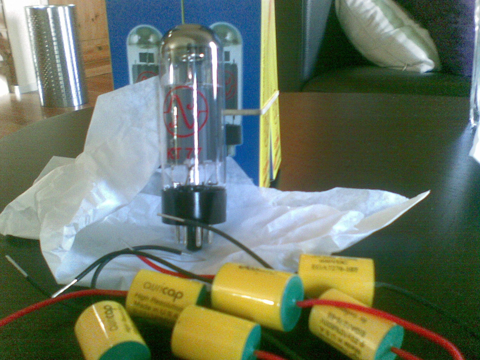

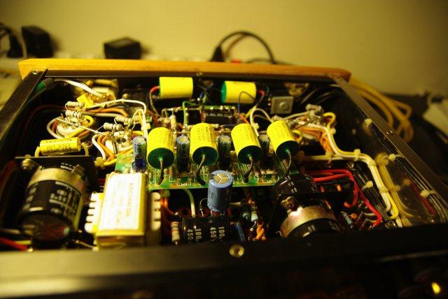

    Da er første del av oppgraderingen utført.
    En lørdagskveld med sniffing av flussmiddel og kald kaffe er slettes ikke så ille.
    Realcap kondisene er byttet ut med Auricap.
    Det umiddelbare inntrykket er at det ikke var det helt store hakesleppet, men kan ane
    en noget mer detaljert og åpent lydbilde.
    Nå skal det sies at min forsterker spiller best når den er skikkelig varm, så vi får se utover kvelden.

    Da har forsterkeren fått spilt noen timer med nye Auricap kondiser. Har ikke hatt tid til å spille så mye
    som ønsket, men det opprinnelige inntrykket står fortsatt. Lyden ble litt mer detaljert, men ingen hakeslepp.
    Det gjorde i hvertfall godt for trangen til å prøve ut noe nytt.

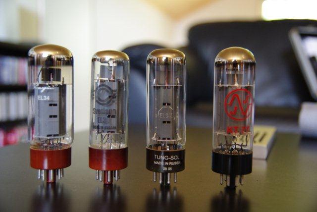

    I dag kom neste steg for uttesting. Nye JJ KT-77 ble satt inn og justert.
    mixture
    21.08.2008
    195
    JJ Kt-77 rørene er de fjerde settet i rekken av rør som er testet ut i denne Cayin MT-35 forsterkeren.
    Nå er ikke de på langt nær spilt inn ennå, men merket umiddelbart at dette har litt annen karakter.
    Synes lyden er "friskere" og har mer trøkk. Mellomtonen er noe mer fremhevet og diskant er deilig krisp og detaljert.
    Disse rørene er ikke på langt nær innspilt ennå, men håper at lyden ikke forandrer seg stort.
    Nå skal det sies at jeg gledet meg stort til å teste ut disse rørene, og kan selvsagt være påvirket av å endelig
    fått testet de ut. I tillegg kan jo Tung-Sol rørene blitt såpass slitt over tid, at et nytt bytte av utgangsrør
    uansett merke ville gitt et løft i lyden.
    Rørene som er testet opp igjennom årene er orginal EL-34 rørene (neimen ikke sikker på produsent),
    Svetlana EL-34 Winged "C", Tung-Sol EL-34B Green Base og JJ KT-77.
    Akkurat nå i min påvirkede tilstand mener jeg at JJ KT-77 rørene er de beste jeg har til nå testet.

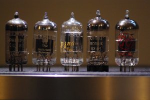

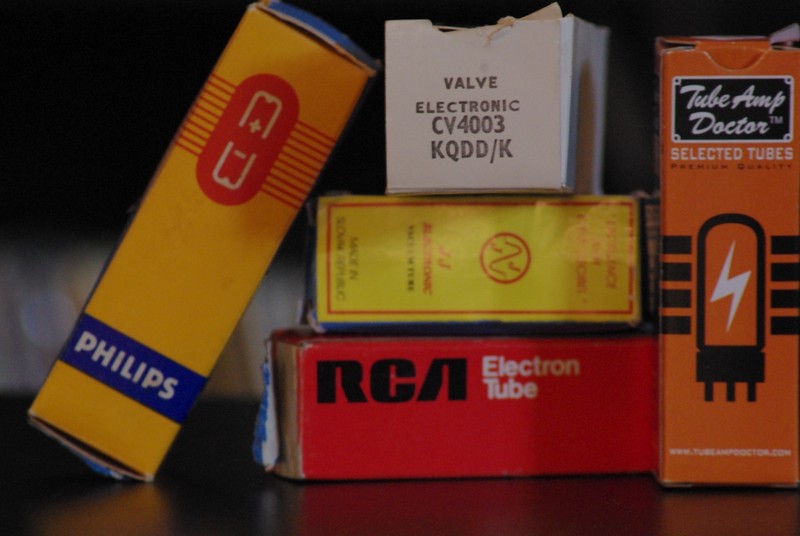

    Jaggu nærmer det seg helg igjen. Den siste investeringen er "nye" 12AU7/ECC82 inngangs rør.
    Takk til JanOlav her på sentralen for en god handel.
    Kandidatene som vil bli testet mot hverandre vil være: Philips, RCA, Mullard, JJ og TAD.

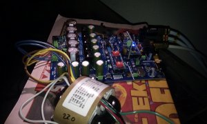

    Forøvrig er ny strømforsyning på vei til Squeezeboxen. Å sitter i skrivende stund og demonterer receiveren for og se hva vi trenger av nytt til den.

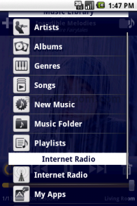

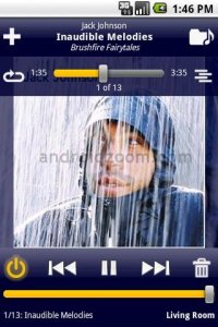

    Da ble det en HTC Desire telefon på meg. Installerte Squeeze Commander appèn.
    Fungerer blillefint! Vesentlig kjappere og enklere å bruke enn web grensesnitt på Vortexbox.
