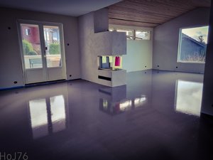

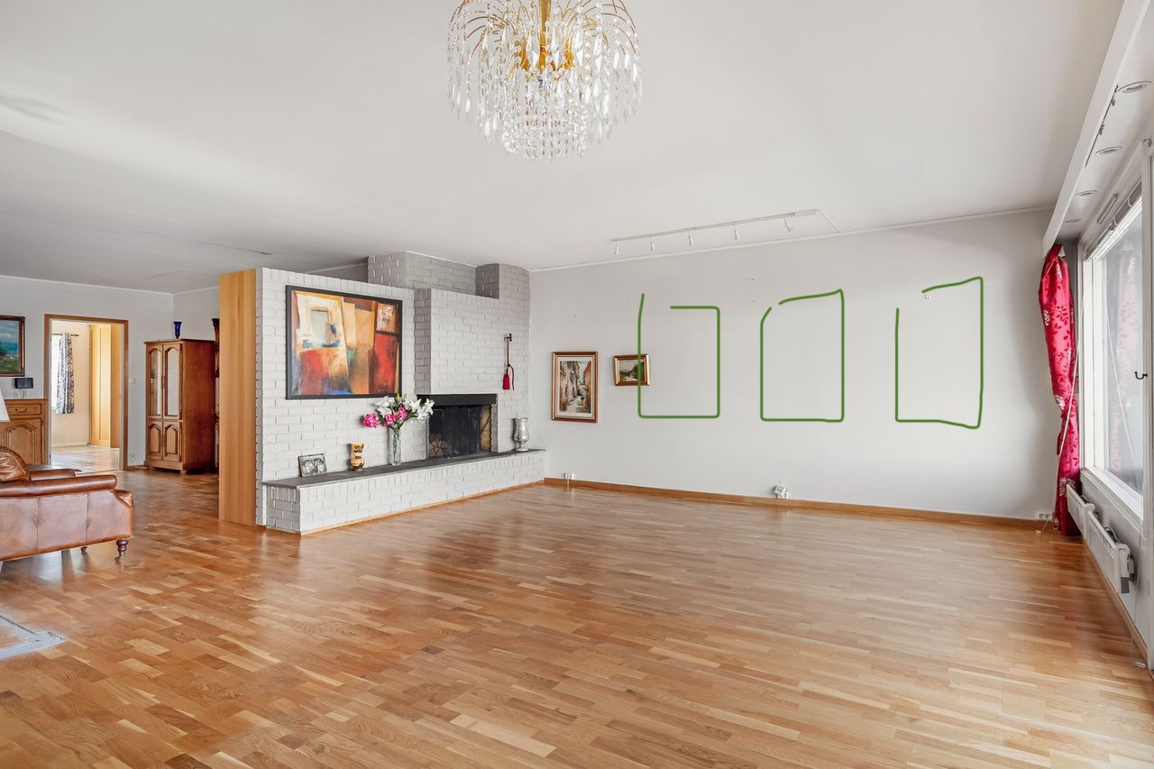

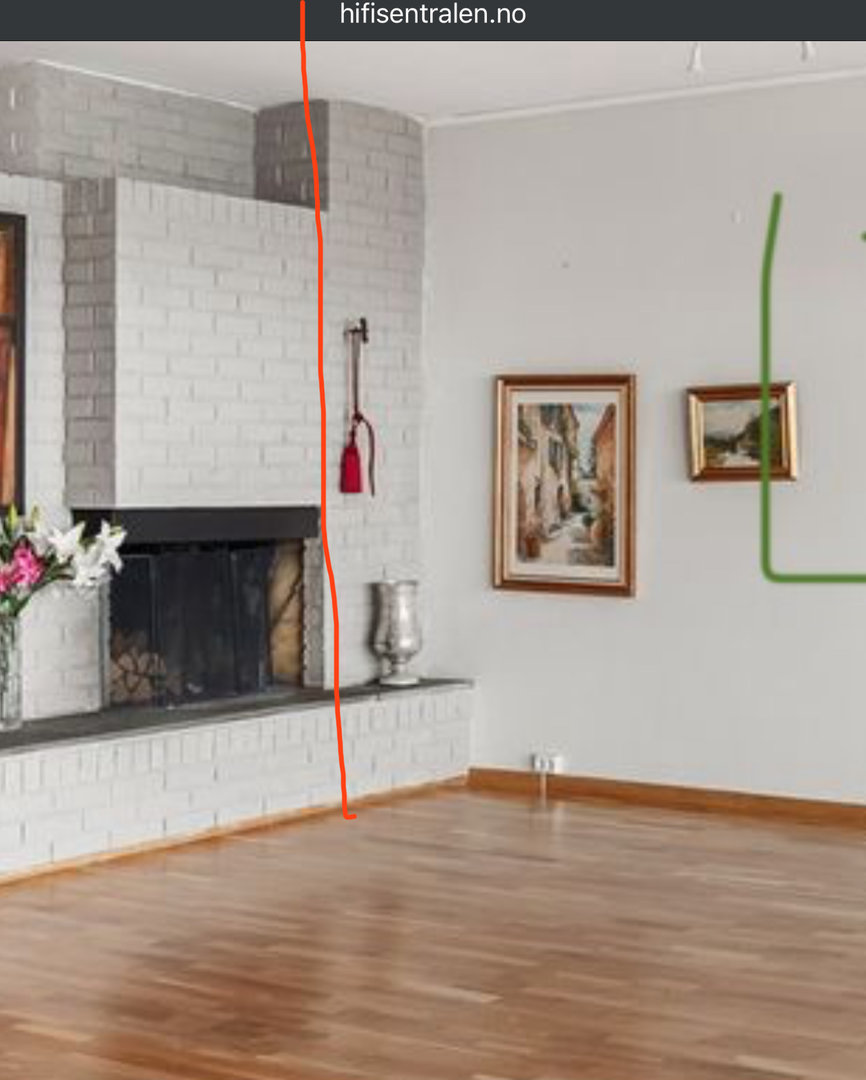

    Er det mulig å gjøre noe med en 5,3 meter bred vegg slik at den bidrar til bedre akkustikk?
    Bakveggen i stua er på 40 m2 og av betong. For å kunne henge opp malerier etc så må den lektes ut litt. I det momentet har jeg mulighet til å velge et materiale som gagner akkustikken hvis mulig. Fruen kommer til å henge opp store malerier der og de putter jeg nok dempemateriale inno blindramma på 4-5 cm.
    Og jada. Peisen blir pussa og det blir satt inn en pen peisovn 😊
    Plassering av malerier blir variert i årene fremover. Garantert!

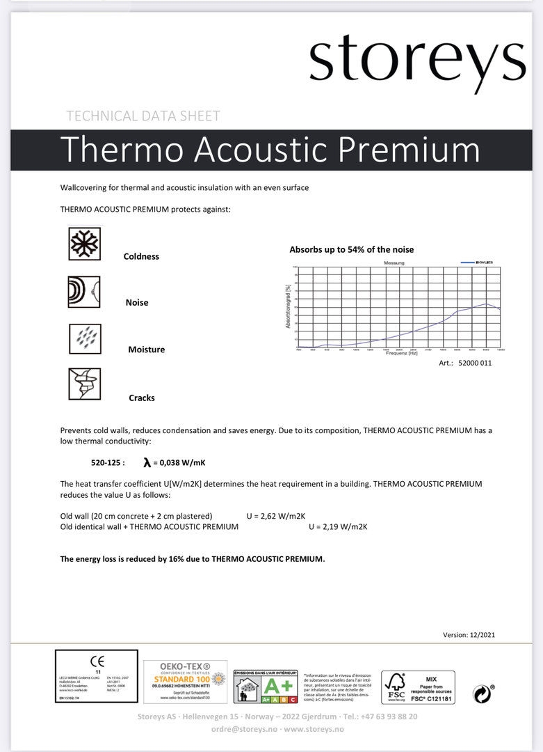

    NB! Dette produktet jeg viser her er jo mtp naboer i mellom. Det jeg ønsker er å bidra til bedre akkustikk i stua mtp bass/midbass. Kan man dra nytte av det?

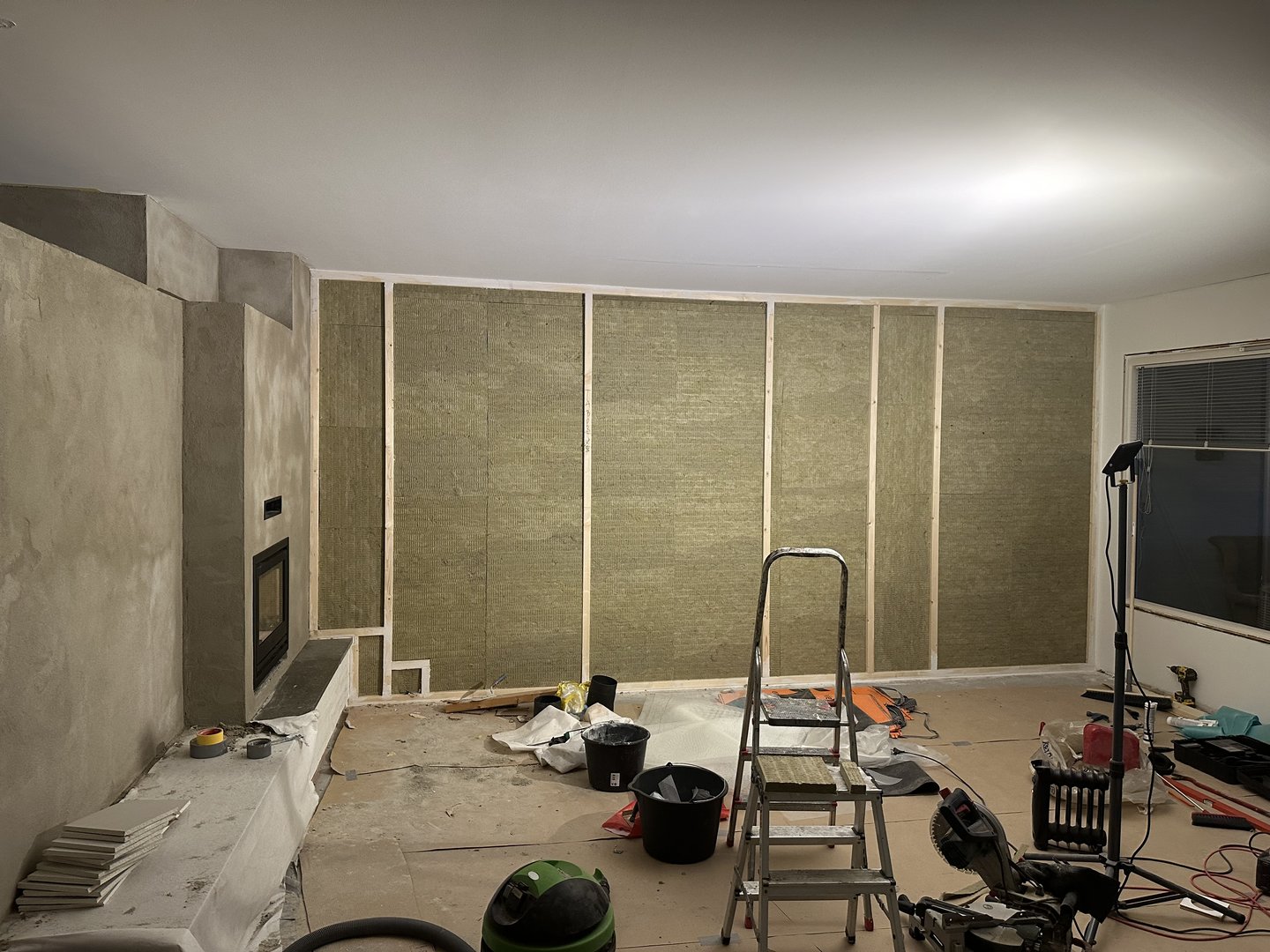

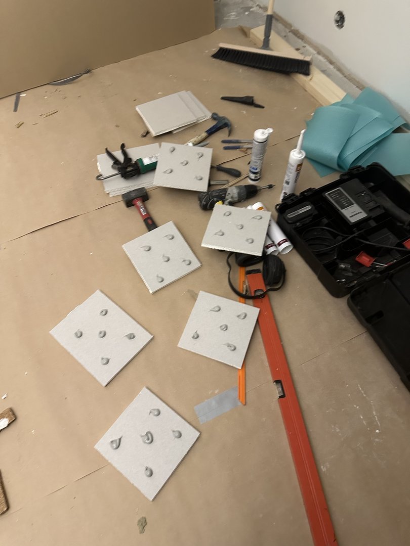

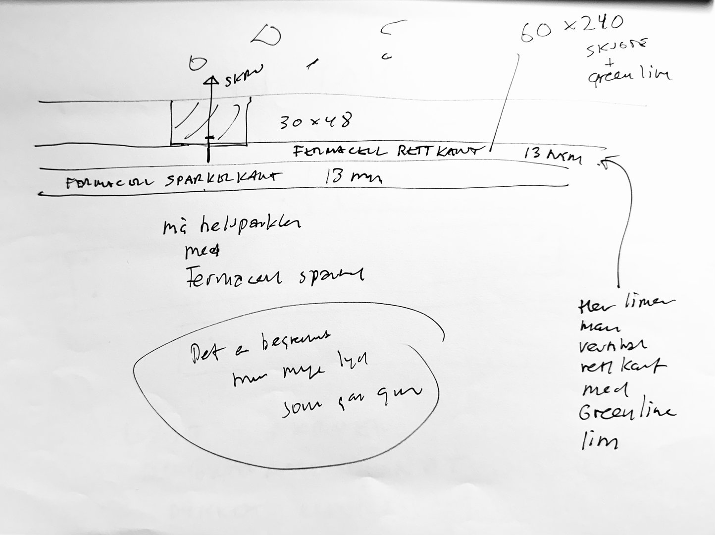

    Fikk oppskriften hos Ski Bygg for et par uker siden:

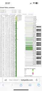

    Tror du burde få målt rommet akustisk for en første, grunnleggende forståelse av hvordan stuen oppfører seg lydmessig (L+H, L og H separat - ref den store glassflateveggen på ene siden). Spesielt er etterklangstid viktig. Det vil gi bedre forståelse av spørsmålet om bruk av absorbsjon (frekvensavvik - vannfall). Hvis tidsdomenet viser seg ujevnt blir det et problem - ville gi det første prioritet (og diffusjon er undervurdert ... ;)).. Lag bokhyller (diffusorer) på rulleskinner på glassveggen som kan flyttes i ulike posisjoner - og la kona tro hun kom på ideen selv :rolleyes:

    Og ja å sette igang med å lage en gigantisk plateresonator før rommet er målt er nok ikke lurt.
    Poenget er at ting skal rives og bygges opp. Vi overtar om en uke eller to og skal flytte inn 1/11. det er umulig å få satt opp noe system for å måle. Vi har tiden og veien og knapt det. Det er nå jeg har muligheten til å gjøre noe med den store betong veggen mot naboen. Og da tenker jeg å velge noe safe men samtidig som er vesentlig bedre enn betongveggen?
    Når det er sagt så sa karen på proffavdelingen på byggevaren at tykk betongvegg var ikke så kritisk mtp naboer. Det er langt langt værre i trehus og særlig gamle 4 mannsboliger i tre fra 1963 🙄🤭

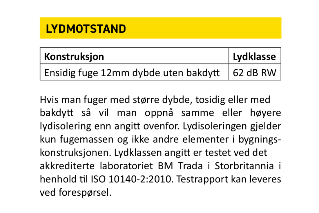

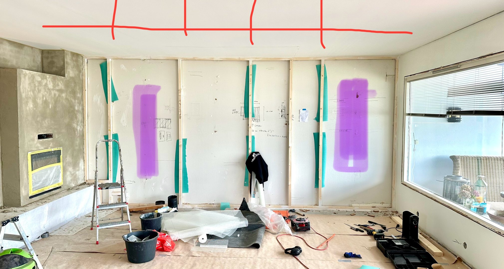

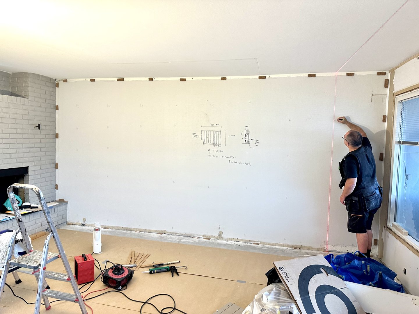

    Det er nok dette som er en grei løsning mtp naboen hvertfall. Luftlag i mellom er tingen.
    Rett og slett en «flytende» vegg utenpå betongen som er fuget hele veien rundt. Som en propp med luftlag bak..
    Entropy
    07.01.2021
    944
    1.723
    Kolbotn

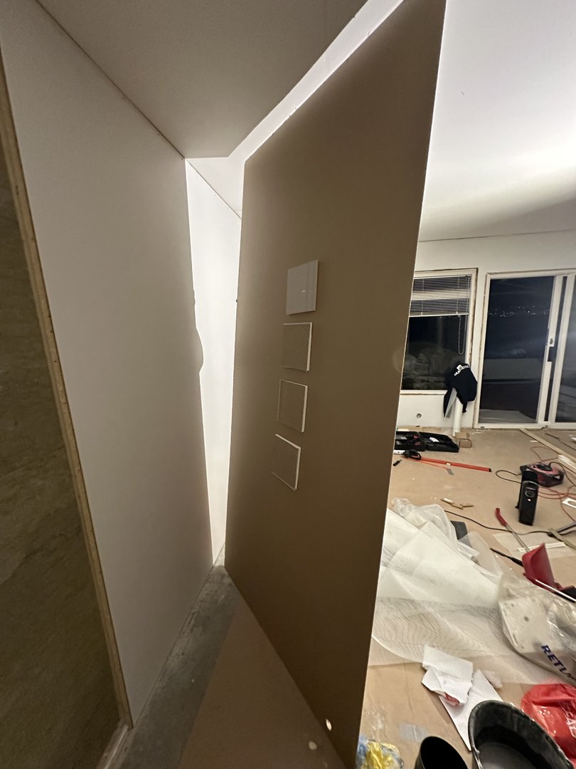

    For ut veggen hit:
    La det være en glippe mellom den pokalen der og pipa så du ikke kler inn pipa.
    La enden her være med 5cm brannvegg, så tilfredsstiller du krav til brennbart.
    I underkant lar du det være en glippe. Google negativ list for å se masse fine interiører med glippe istedet for list.
    veggen kler du med noe perforert, feks perforert gips, også legger du en tynn tapet over for å gjøre frua fornøyd.
    Legg så mye demping inni som mulig.

    Jeg har fått 6-7 cm til disposisjon av fruen
    Det var litt vel langt ut forbi pokalen der 🙄
    Men perforert gips med tapet på? Det var også et bra forslag. Vil tapeten bli pen eller blir det bukler?

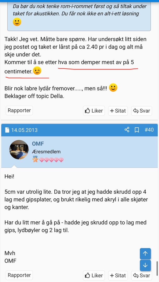

    Fant en gammel tråd her som var litt intr:
    @OMF
    Holder dette innspillet tidens tann?

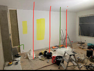

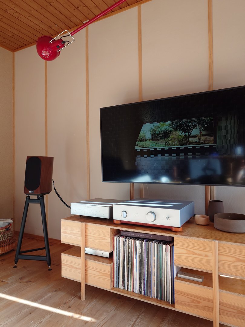

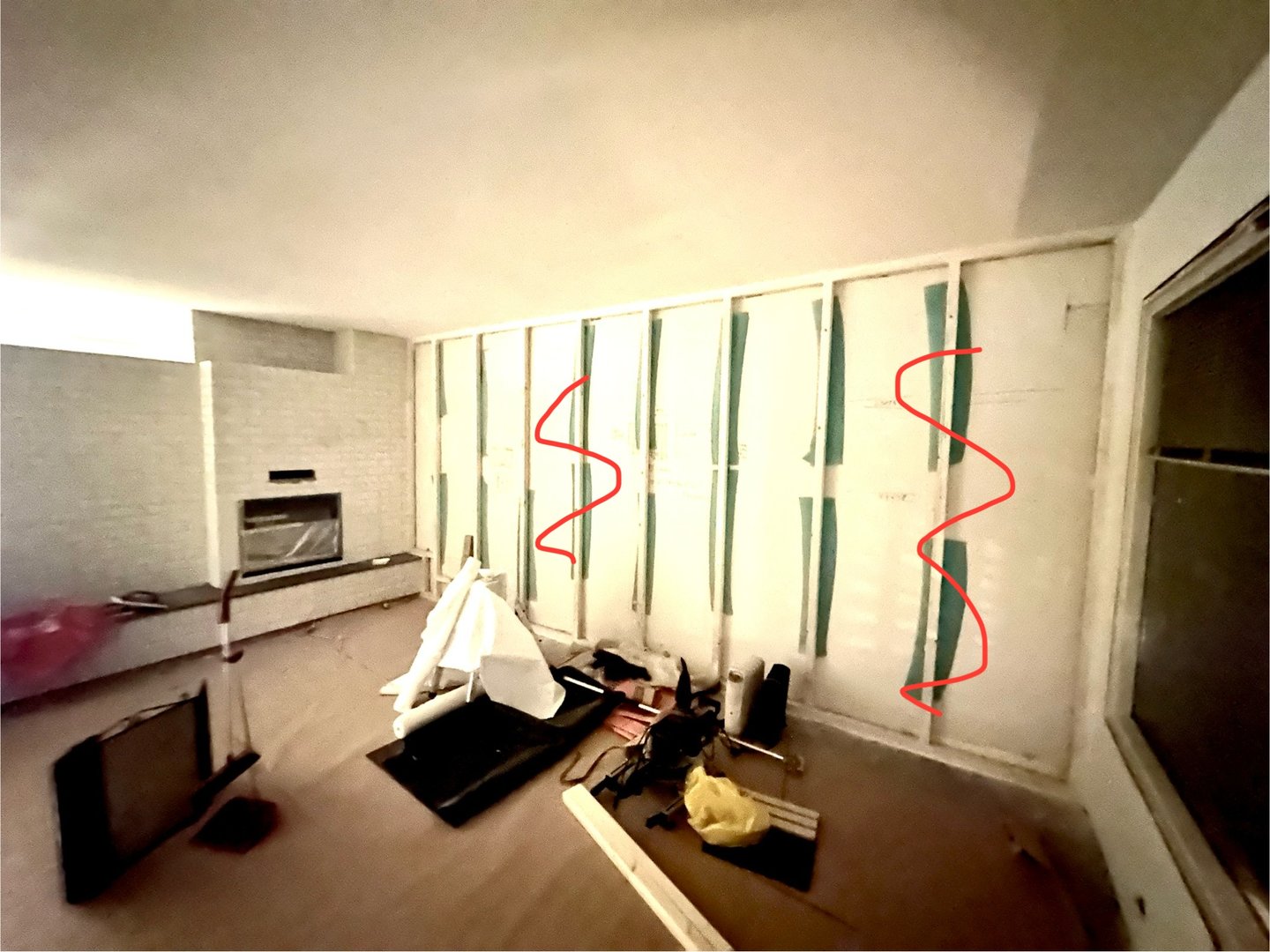

    Jeg har oppgradert bakveggen i stua i sommer. Dette er en lett innervegg og litt forskjellig fra situasjonen hos Hornlyd da det ikke er noe hensyn til nabo, men ellers en del likheter.
    Veggen jeg har satt opp har 12 mm fibergips på baksiden, 98 mm stenderverk med trefiberisolasjon og hvit Molton på forsiden.
    Målet var å forbedre bass/mellombass og dempe litt i de høye frekvensene da Audio Physic høyttalerene var litt skarpe i toppen. Begge deler har funket veldig bra og oppgraderingen er en av de beste sålangt - i alle fall om det regnes kost/nytte.
    Vis vedlegget 1047092
    Ekstra pluss for nett lampett 😁
