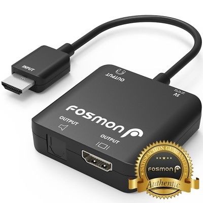

Jeg kjøpte denne på eBay for ca. 20 usd. Fungerer kjempebra, jeg drar ut 2 kanals stereo fra en Apple TV 4K. (Ny Apple TV har jo ikke lenger optisk ut)
Vis vedlegget 522965
Får du lyd med videosignalet på HDMI output? Slik at man også kan få lyd fra TVen når man ser på ting via AppleTV?

Jeg bruker den ikke lenger da jeg henter ut lyd fra TVens optiske utgang. Og da får jeg lyd til stereoen enten jeg bruker Apple TV, DVD eller TVens innebygde apper. Men jeg er ganske sikker på at svaret på det du spør om er Ja.
