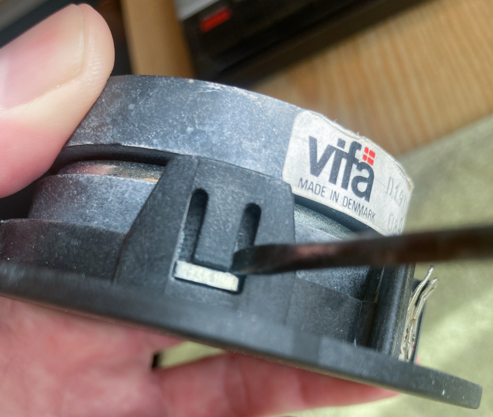

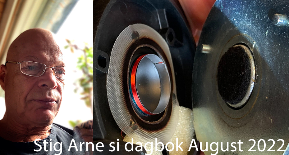

Eg har relativt nyleg vorte klar over eit problem kring polstykket og støvhetta på vanlege dynamiske høgtalarelement. (Sjå bileta, so skjønar du kva eg snakkar om). Det er eit lite påakta problem, men ikkje eit mindre problem av den grunn. Heldigvis kan du sjølv i mange tilfelle bøte på det. Det kan forbetra høgtalarane betrakteleg.
