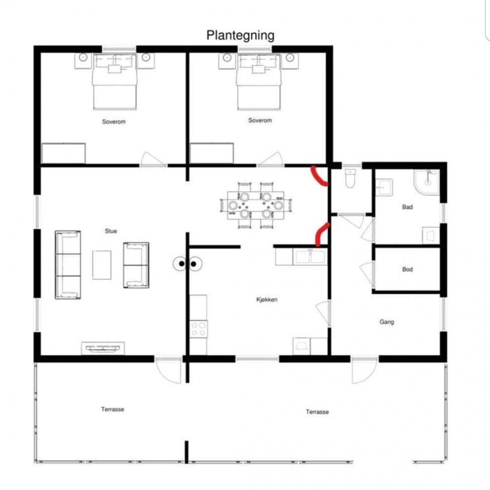

Har FE206En, søker råd.
Thumper
13.09.2007
1.153
824
Langt til skogs
Tenkte jeg skulle se om ekspertisen her inne kunne komme med noen gode råd.
Saken er at jeg nå skal flytte til en mindre bolig, og at jeg da frykter at mine BLH kan bli litt voldsomme. Kanskje spesielt i bassen. Så spørsmålet er: Hva slags kabinetter kan man sette disse elementene inn i med et bra resultat? Og som passer i et litt mindre rom?
Tenkt plassering er i hjørnene merket med rødt. Grunnflate på hele huset er ca 100kvm. Vegg til vegg der ht er tenkt plassert er 277cm. Og... det spisebordet som er tegnet inn her kommer ikke til å være der. Kun en "HiFi-avdeling" dette.
Noen som har noen gode ideer?

Nå er det vel begrenset hva disse leverer nedover i frekvens. Hadde selv Nagaoka horn, og syntes det ikke var problemer med å plassere de i hjørner. Kanskje er størrelse på rom mer av betydning, og ikke minst sitte mot bakvegg. Luft bak lytteposisjon har alltid fungert bra her.
Jeg ville iallefall prøvd først. Du har jo to rom som bassen kan stikke inn i ser jeg, om du åpner dørene.

Takk. Mine går ned til 39HZ -3db, en jevn økning til ca 200hz , deretter måler de relativt flatt oppover. Dette målt når de stod 1,5m fra bakvegg, og 85cm fra sidevegg.
Har nå satt de helt i hjørnet hjemme for å sjekke ut effekten. Har brukt flere dager på å tape/feste alt mulig rart i stua som klirrer... Bilder, peisen, panelovner, lampetter etc... Derfor er jeg på jakt etter Plan B, om det skulle vise seg å bli litt mye i et lite hus. Jeg har ingen erfaring med å ha et anstendig anlegg i et så lite rom/hus som dette. :)
