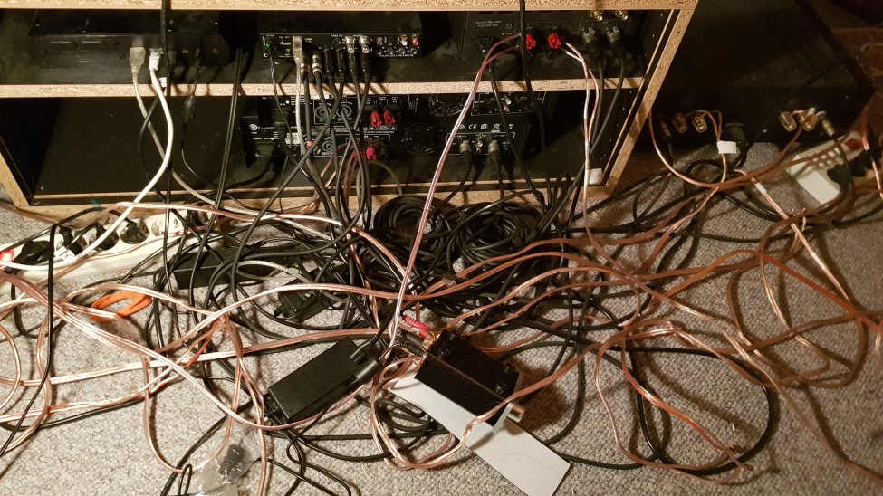

Hei.
Når jeg skal rydde bak stereobenken neste gang har jeg tenkt å bytte ut høyttalerkablene da jeg skal ha noe andre lengder osv. Jeg skal også føre disse ved siden av strømkabler til aktive subwoofere.
Er det noe spesielt jeg trenger tenke på ifbm kjøp av nye kabler i forhold til skjerming, eller vil dette ikke påvirke lyden? Er snakk om ca 4 meter strekk
NB: Jeg har ikke et religiøst forhold til kabler, så forhold svarene til faktiske forskjeller.

Du kan få sus el. i høyttalerne ved å gjøre dette. Hvis mulig er det best å ikke ha strømledninger inntil andre ledninger.

Hva slags skjerm trengs for å skjerme en høyttalerkabel fra 50Hz elektromagnetisk felt fra strømnettet ?

Det nytter ikke å skjerme mot magnetfelt med Kobber eller Aluminium eller annet ikke-magnestisk materiale. 50hz er elektro+magnetiske felt. Elektriske kan skjermes med skjerm av god leder, magnestisl skjerming krever nok MU-metall og sånn.
Det enkleste er vel å holde avstand... Jeg har skjermet nettleding og effekten av den skjermen tilsvarer ca 2mm økt avstand!!

Høyttalerkabler er det vel ikke så krise med, eller? Verre med signalkabler (prøver å få disse til å krysse strømkabler i 90 graders vinkel der dette er nødvendig).
Men hvis nå høyttalerkablene må gå parallelt med nettledning, hvor stor bør minsteavstanden være mellom dem? Bør være mulig å lage til noen enkle kabelløftere i riktig høyde. Skal det være bak møbler, trenger det jo ikke være så forseggjort heller.

Jeg prøver å holde strømkabler på tvers av høyttaler kabler , men må innrømme at selv med strømkabler tett innpå og parallelt med høyttalerkabler er det ingen ulyder å spørre med 96db høyttalere ..

Det bør også nevnes at høyttalere er såpass lavimpedante dingser at innstrålt støy til høyttalerkabler stort sett ikke er et problem. Man skal indusere ganske mye for å drive en høyttaler til hørbare nivåer. Å skape brumming via en ubalansert signalleder med 50-100 kOhm impedans i enden er mer sannsynlig.

Vel. Jeg har litt problem med brum i dag. Øker ved volum.
- Doxa 70 Sign. mk2 som effektforsterker
- NAD 917 AV (tror jeg) som pre amp
- CDC DA53 som DAC
- 2x XTZ W12 subber og 2x KEF Q550 fronter
36.286
34.823
Det kan enten være jordsløyfe eller innstrålt støy. Prøv å flytte litt på kablene, spesielt ubalanserte signalkabler bort fra strømkabler. Der de eventuelt må krysse bør de krysse i rett vinkel. Hvis det er innstrålt brumming vil du høre endring i støynivået nokså umiddelbart når du flytter på kablene. Hvis det ikke gjør noen forskjell er problemet et annet.

hvis det ikke hjelper med litt rydding som asbjørn sier , så må du systematisk til verk , Eliminere slå av apparat etter apparat , siden brummen blir forsterket tror jeg den kommer utenfra , en av kildene dine eller lednings føringen /kabel kontakt /forbildelse, sjekk at du har bitt" at de er faste .For å sjekke det sikkert setter du inn noen kortsluttning plugger i stedet for kilden , da har du eleiminert ampen evt ,MEN sjekk ,,,, Subber ha jo og en tendens til å brumme , slå av dem for å sjekke at det at det ikke er dem som er årsaken
