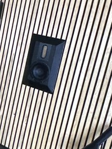

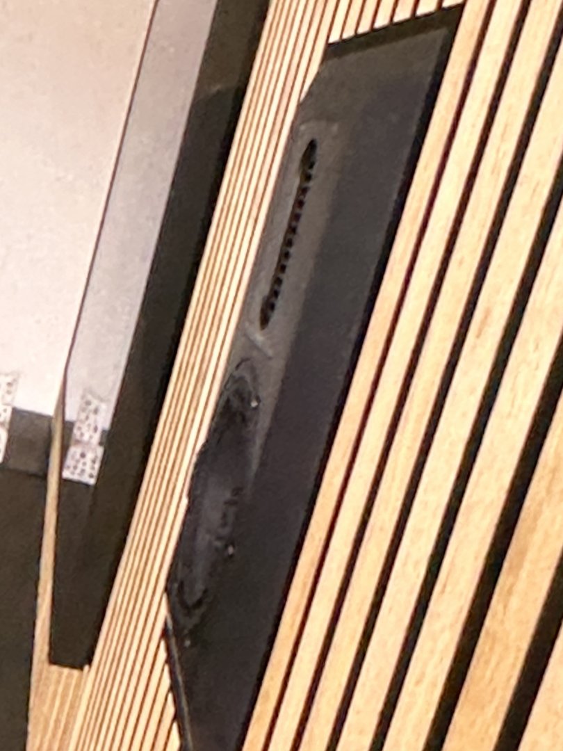

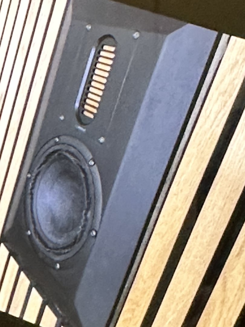

    Disse bildene fikk jeg av en hos Lyngdorf. Det er en internt i Danmark som har laget custom satellitt innfelt i spilevegg med faset baffel (som muligens gir litt mer presist lydbilde enn om det bare var flat baffel).
    Han har brukt drivere av ypperste kvalitet. Bassmellomtone fra Purifi og AMT diskant fra Mundorf.
    Får man hjelp til å lage profft delefilter til disse så kan man henge på subwoofere på TDAI 2210.
    Er ikke i tvil om at dette låter veldig bra.
