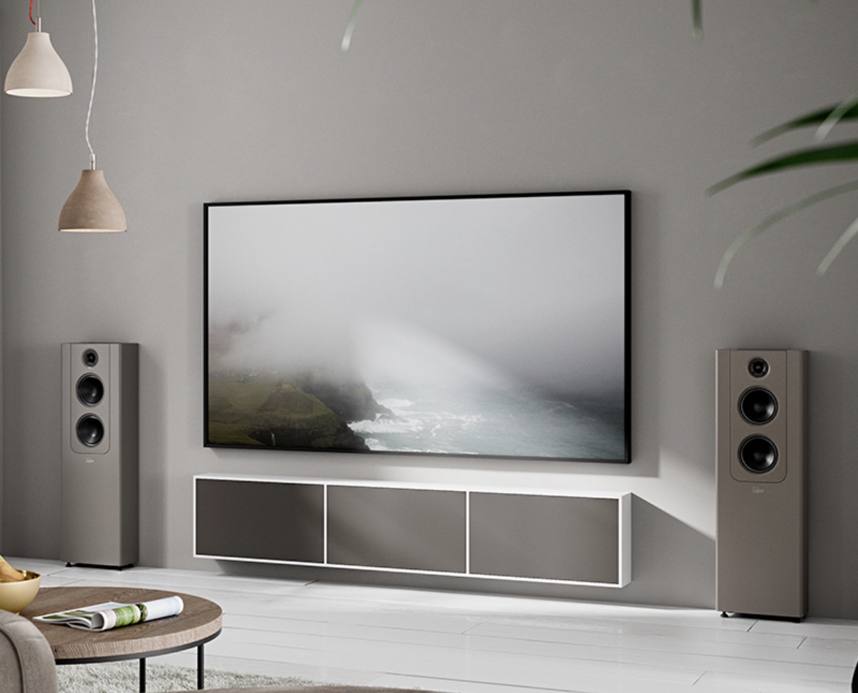

    Hei!
    Interessant problemstilling. Lyngdorf sine FR-2 ser jo bra ut da!
    Bilde hentet fra nett.
    Siden du har vegghøyttalere som alternativ, mener jeg Sonus Faber Sonetto fortjener status som en mulig kandidat. Jeg synes de er lekre å se på, og jeg har fått dem til å spille godt sammen med en Lyngdorf TDAI-1120 og en Lyngdorf BW-2. Skulle gjerne hatt en Gravis eller to som erstatning for BWen. Uten om det, så spiller dette bra.
    Noen refleksjoner: Plassering på vegg vil jeg tro kan utfordre opplevelsen av tredimensjonal lydgjengivelse. Romkorreksjon et relevant verktøy, uansett plassering av høyttalere på vegg eller nær vegg.
    Mvh Olav E

    Svaret er ja!
    Tenkte jeg skulle nevne dem, men da jeg googlet FR-2 så tenkte jeg det var noen spesielle preferanser vedr design som var ønsket. Både konstruksjonsprinsipp, åpne og ikke lukket, samt muligheten til å snu både topp og bunnseksjon, gjør Gradientene fleksible. Funker nær vegg. Trenger hverken romkorreksjon eller tømme konto for å få godlyd! 😁

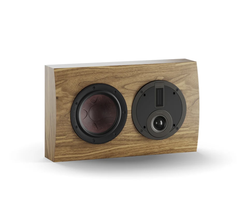

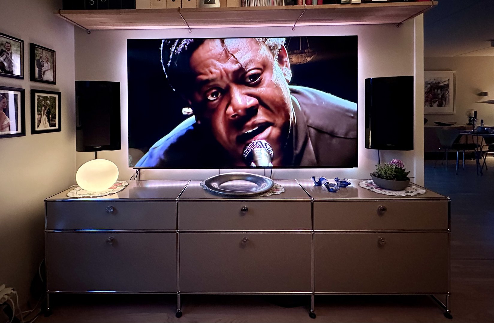

    Hei! Har hatt noen lignende utfordringer angående høyttalerplasseringer, konevennlighet var dog ikke en årsak. Men som godt voksen med høytalere i alle størrelser plassert ute på gulvet gjennom årenes løp, begynte det en gryende irritasjon over kasser/stativer/kabler ute på gulvet og mangel på gulvplass + i veien for renhold mm.
    Desverre er ikke kona min rengjøringsassistent og jeg har nok fysisk å bestille ellers.
    Så da bestemte jeg meg for vegghøyttalere, hadde det ikke vært baderom bak frontveggen ville jeg bygget DIY in-wall, men tanken alt styr og kostnad med rør og vann så ble det skrinlagt.
    Etter en tids grubling ble Dali RubiKore On-Wall innkjøpt og montert horisontalt i lyttehøyde (Dali-høyttalerene har diskantene montert på plate som kan dreies 90˚), og her er min fasit så langt etter 6mnd.
    Det er mye myter og synsing i denne hobbyen, folk tror mye.
    Smak og behag er så forskjellig.
    Personlig er jeg lei av utstyrsjag og ørkenvandringer, for noen er det selve hobbyen. Meg selv igjen er storforbruker av musikk.
    Direkte sammenlignet med daværende stativhøyttalere JBL 4309 har ikke vegghøyttalerene samme lydtrykket, men spiller øre høyt nok uten å sprekke opp i min ca 40m2 stue.
    De fyller stua med lyd på en annen og god måte, det merkes også i naborommet. Med lyttestol i `sweet spot´ overrasker de sterkt, her er alle perspektiv og dybdeegenskaper godt tilstede. Mer enn med JBL 4309.
    Liggende i sofaen som plassert lenger bak i stua og inntil yttervegg er det fortsatt mulig å nyte stereoegenskaper.
    Jeg er sikker på at du blir fornøyd med veggmonterte høyttalere uansett merke, men ikke ta lett på plasseringen hvis du ønsker å nyte 3D lyd, som for øvrig har mye å gjøre med innspillingene i seg selv.
    Kanskje en ide for DIY høyttalerfolket her inne, konstruere et on- wall prosjekt som spiller bra og har WAF faktor? Jeg ville gjerne tatt meg tid og råd til et slikt prosjekt.
    Og ja, en sub eller flere er nødvendig supplement til små høyttalerkasser.

    Takk for flere interessante innspill. Ja, FR-2 er særdeles lekre, og kan leveres i flere ulike fargekombinasjoner. Men det har kommet andre forslag her jeg definitivt skal sjekke ut.
    Og jeg er helt enig med forumbrukeren tidligere i tråden: Det virker å være mange oppleste "sannheter" som ikke nødvendigvis samsvarer fullt ut med "virkeligheten". Flere har sagt til meg at vegghengte høyttalere eller høyttalere plassert inntil vegg enten vil mangle bass eller ha veldig grumsete bass. Det stemmer absolutt ikke med mitt inntrykk. Selvfølgelig finnes det garantert andre muligheter med mer og/eller bedre bass, men det jeg har hørt har vært veldig imponerende. Ta f.eks Fr-2 som har en nedadfyrende bass-driver i bunn - (beklager, det heter sikkert ikke det, men dere skjønner hva jeg mener) - som fikk den høyttaleren til å ha både mye og god bass i mine ører. Umiddelbart tenker jeg at jeg ikke trenger en sub med den på normalt lyttevolum.

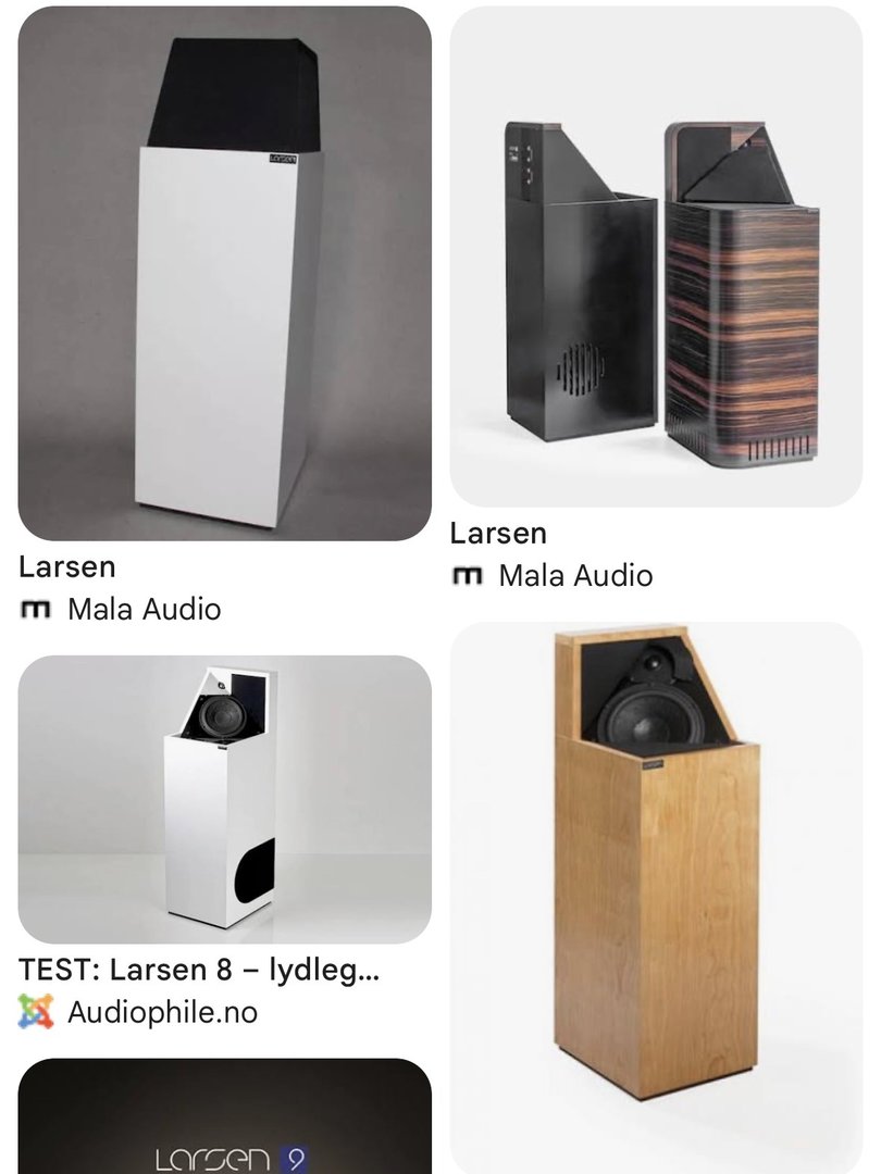

    Jeg er også glad i høyttalere som kan stå kloss på vegg, flere av de som er nevnt her har jeg hatt. Vil bare si at denne type høyttalere er like «himmel eller helvete» -eller midt imellom, som andre typer høyttalere. Mine høyttalere har uten unntak vært benyttet i flere rom og boliger grunnet mye flytting, så det er erfart og konkludert at akustikken er alt:) De FR-2 virker knall, og her har du jo angrerett fra Klubben også, om du tenker kjøpe nytt.

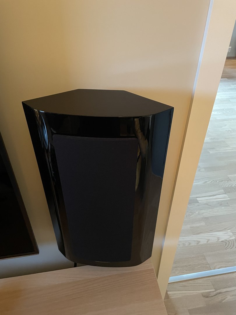

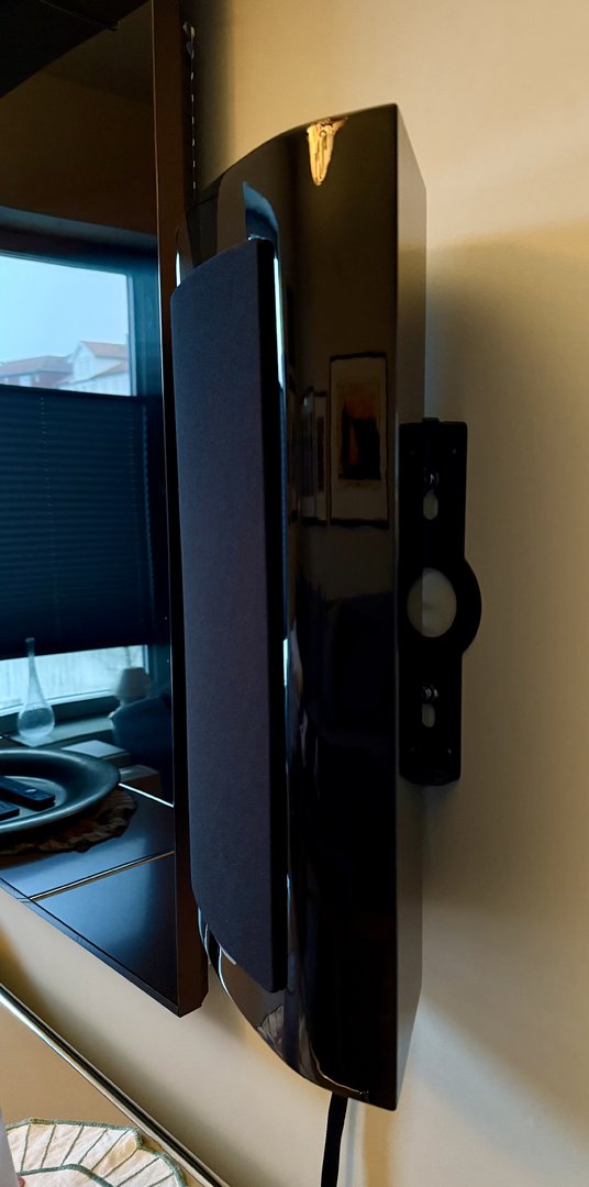

    Noen bidrag fra egne anlegg og erfaringer som supplement til andre forslag nevnt. Det finnes veggfester som bør kunne tilpasses de fleste mulige høyttalervalg for å justere i forhold til lytteposisjon som man måtte ønske.
    Gradient inntil vegg og hjørne uten romkorreksjon fungerte i stua.
    Sonus Sonetto on wallfunker også. Egne fester som gjør at de kan justeres mot lytteposisjon. Flott lyd!
    Mvh Olav E

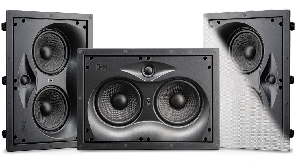

    Her er en løsning hvor toe-in er formet i selve baffelen selv om den monteres flatt:
