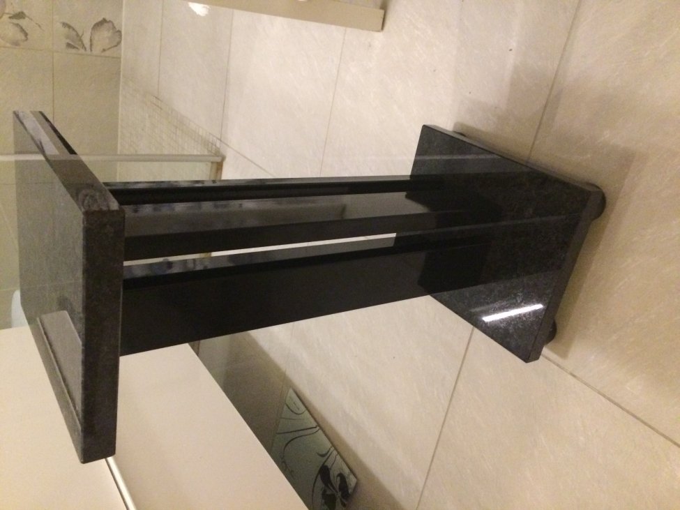

    Spennende. Når man ser hva det betales for et par ordentlige stativer, så går det nok an å lage seg noen skikkelige gode sjøl.
    Riktig høyde, stabile og tunge? Stå på!!

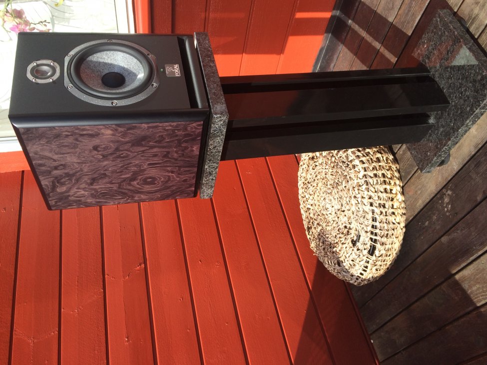

    Riktig høyde for meg. Ca 70 cm. Vekt ca26 kg og rimelig stabile vil jeg påstå.

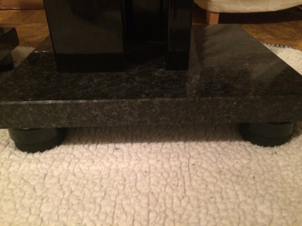

    Det blir fort penger av det, men jeg regner med det ble litt rimeligere ja. Soundpath føttene kostet noen kroner??????
    xerxes
    08.01.2005
    9.760
    5.411
    Holmestrand
    Det blir fort penger av det, men jeg regner med det ble litt rimeligere ja. Soundpath føttene kostet noen kroner������
    Høytalerstativene dine blir veldig fine!
    All ære til deg for et fint og gjennomført prosjekt.

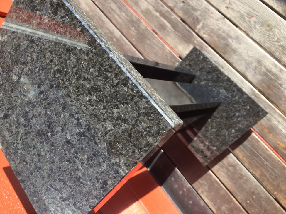

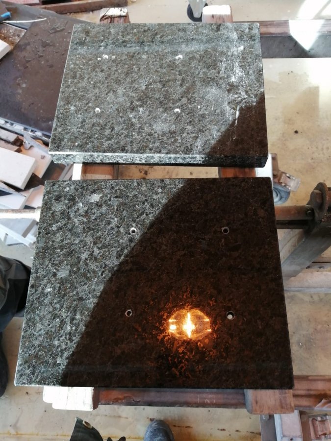

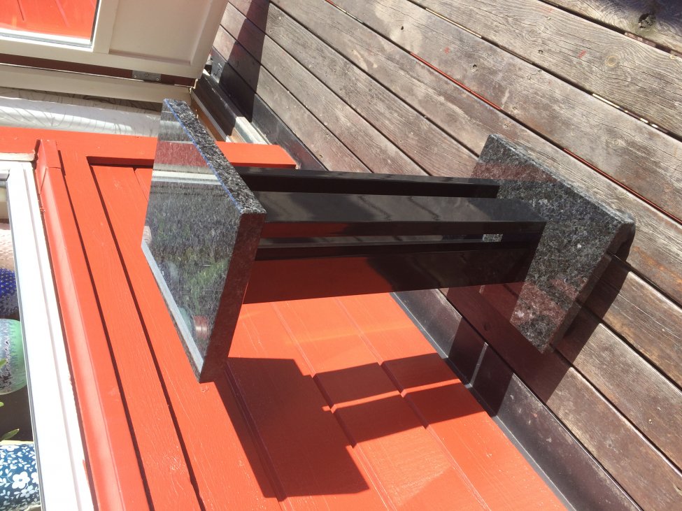

    Hvordan er de satt sammen?
    Du hadde sikkert funnet såkalte billigere maskinføtter, og de er gjerne laget for vel så krevende bruk.
    Men Soundpath sine ser OK ut da.
    alfao
    22.10.2007
    424
    118
    Mange takk👍
    Søylene i stål hadde jeg fra før og er orginalt tatt fra et soundstyle? Stativ. Disse hadde gjengehull og er skrudd direkte på bunnplaten.

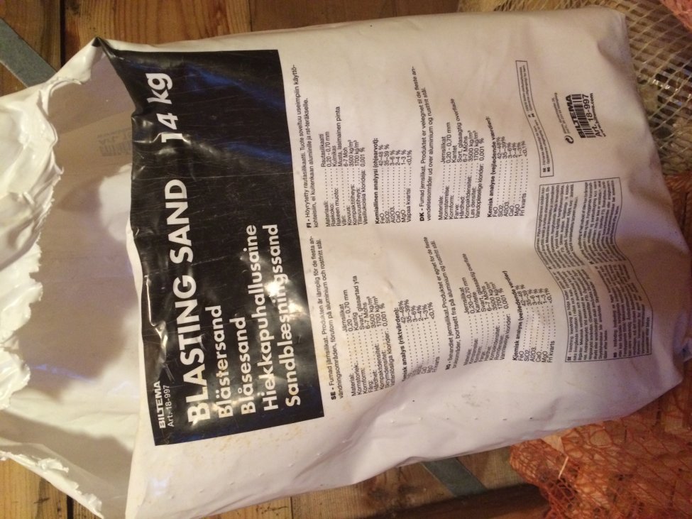

    Sandfyllingen var en tidkrevende oppgave og noe annet enn blåsesand hadde ikke funket. Det gikk ca 7 kg sand på 4 søyler.
    En stålplate ble skrudd på toppen og Steinplaten limte jeg oppå stålplaten med Tec7.
    Når det gjelder Soundpath kunne jeg valgt noe annet. Men synes de så bra ut og solid. Så det estetiske spillte inn her. Disse limte jeg rett på bunnplaten med Tec7. Veldig fornøyd med det valget👍

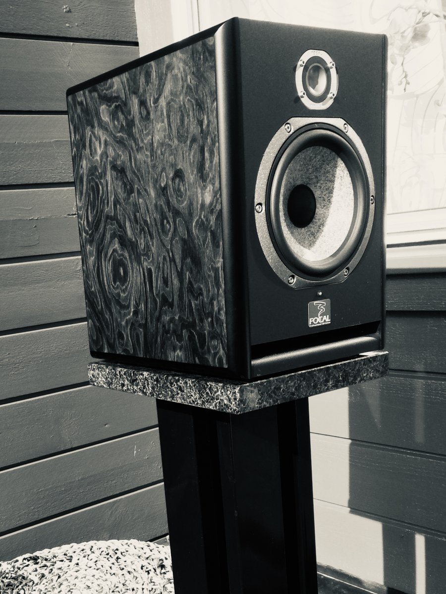

    Ser veldig bra ut, de kledde høyttalerne fint også :)

    Takk Tor😊 synes selv at det ble et løft både mtp lyd og utseende😊

    Dette er skikkelige høyttaler stativer, kjempe stilig!
    Sånn skal det gjøres..
