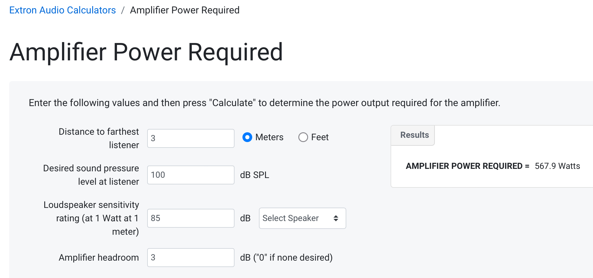

Her står det litt om effektivitet som du kan se på:
En stk 15" driver med lav masse, kraftig motor og diger kasse (gjerne flere hundre liter) kan spille rimelig høyt med selv 20w forsterker.
