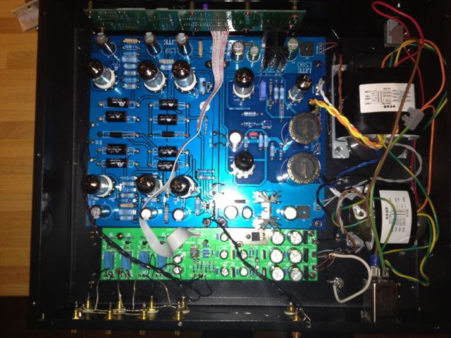

Var nysjerrig på et av de rør-pre kittene det kryr av på nettet, og skaffet et kit fra www.diygene.com, en Jadis JP-200 hvor det hovedsakelig var bare å sette sammen hovedkomponentene. Jeg var klar over at dette var noe ukjent område for min del så risikoen for å ikke komme helt i mål var til stede men håpet flaksen sto den kjekke bi denne gangen, men den gang ei. :-\
Resultatet er at det kommer musikk ut, men det kommer mye støy og brum, samt en altfor høy spenning på utgangen når jeg slår på og av preampen. Måler en variasjon fra +7vdc til -7vdc.

Sjekk om motstanden på utgangen etter siste kondensator har god forbindelse/jord. Denne skal dra ned DC spenningen på utgangen. VH. Bernt

Motstandene jeg tenkte på er R38 og R41. BJ.

Har sjekket R38 og R41 omkring det er forbindelse til jord på brettene, og det var det. Trakk også en kabel fra de aktuelle motstandene til gods, men det er fortsatt for høy spenning på utgangene.
Har for øvrig bestilt en Mute Circuit, så får vi se om dette hjelper. Men har mistanke om at det må ligge noe feil i kortet...kanskje det ligger i rørene.

Mute vil hjelpe ved påslag, men vil det hjelpe når du slår av?
Det kunne vært lekasje i kondensatorene, men litt rart at det er i begge. Neppe. Motstandene kan gjøres mindre, men normalt belaster du jo med inngangsmotstanden på effektforsterker og den er gjerne 100K på rør og dette skulle dra ned spenningen ganske fort. Selv med 3 MicroF seriekondis. Ville sjekket rundt de to siste trinnene for loddefeil. De er direktekoplet. VH. Bernt
