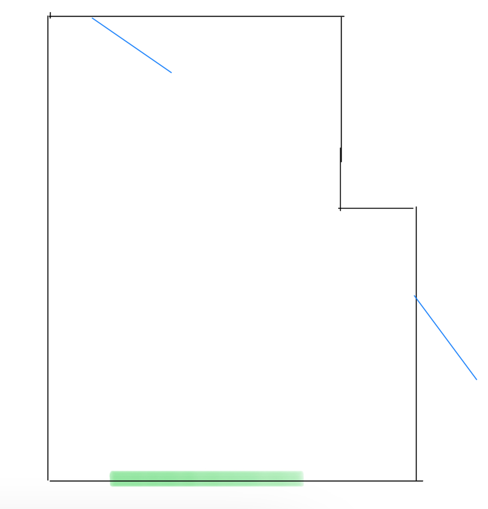

Jeg holder på på renovere kjeller, deriblant min kjellerstue. Spongulv med luft under er fjernet og dreneringen tatt. Nå står rommet «ribbet» til Leca-blokkene og skal deles opp i to. Det blir nytt bad innerst til gjester. Ny kjellerstue blir noe mindre, men det skal gjøres tiltak for å få bedre lyd og nytte i den.
Derfor ønsker jeg tips fra erfarne fjellfolk:
- Gulvet skal isoleres med 50-70 mm XPS og flytes oppå med varmekabler og fiber på 2+ cm.
- Veggene er tenkte isolert med glava (nøye!) og kledd med MDF-plater. Tak skal tas ned og litt spotter skal opp. Vurderer å la til mulighet for Atmos/innfelte bakhøyttalere, men er det litt «ut»?
- Døren er tenkt å gjøres noe med for å dempe lydlekkasje - også fordi bad+kjellerstue+kjøkken på sikt skal kunne flekse som utleieleilighet og besøksleilighet av familie. Hva slags dør anbefales innen for «fornuftig« prisklasse - er det tiltak som kan gjøres utover nøyaktig isolasjon og skumming?
Andre tips?
Mål:
Langvegg (som er yttervegg) til venstre er 5 meter. Frontvegg med «grønt» lerret er 3,8. Veggen med døren i opptil knekken er 3,3. (Tegningen er ikke etter mål, kun illustrasjon)
Hjelp og tips mottas!
