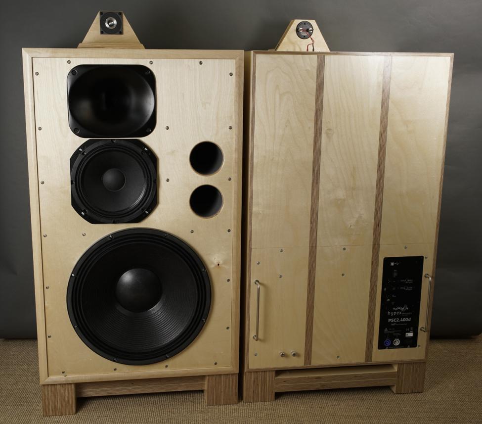

Hah, jeg sendte Gravesen en epost etter at jeg puttet JA8008 driveren hans i et horn.
Der foreslo jeg at han skulle prøve å lage en hornhøyttaler :)
Sikkert tilfeldig, men jeg tar litt av æren for denne likevel, værsågod.

Jeg liker håndtakene bak, som om man bare kunne ta tak der og flytte høyttalerne:)

Når Gravesen som har bygget og testet så mye kommer med følgende uttalelse ;
"The sound?
Hmm... In terms of dynamics and transparency it beats anything I've made before. "
Da fortjener vel denne saken oppmerksomhet ?

Kanskje - tror nok heller han er inspirert av Jbl sin 43xx serie, som nok LMC/Grelv var ,men tydeligvis med fokus på 18sound.

Det ser ut som en morsom høyttaler med JBL 43xx monitor som inspirasjons kilde.
Før han skrev innledningen i artikkelen skulle han lest seg opp på JBL.
JBL har aldri laget 43xx med passiv 15 tommer.

Jeg syntes også den der var litt rar, " en Jbl med 2 x15 - en passiv og med 10 mellomtone". Så vidt jeg vet var det 2x15 koblet i parallell og 12" mt.

Flott høyttaler. Merk allikevel at XT1086 selv med berylliumsdriver (har testet) låter en god del «trangere» enn større horn ala Tractrix 200, JMLC 270, JBL2360, JBL 2384 osv.

Litt usikker på hva du mener med "trangere", men små høyttalere kan vel også lage store lydbilder ? - og denne er ikke liten engang !

Jeg har hatt XT1086 hornet på test og det har sine begrensninger. Jeg ville heller ha laget en JBL M2 variant eller noe ala TAD 2402 for å fått hornlyd en oktav lenger ned hvis jeg skulle hatt en stor studiomonitor.
Har aller mest tro på JBL 2384 med berylliumsdriver sammen med en ekstremt god 15 tommer delt ved 750 Hz i en stor ventilert kasse. Da tror jeg man får den ultimate toveis. Ihht grelv er det en kurant jobb å lage passivt filter til 2384.
Men denne Gravesen konstruksjonen er sikkert den beste han har laget så langt. Kanskje han har fått smaken på horn? Han burde tipses om 2384 :)

Det er klart alt kan forbedres, når vi begynner og dra inn ting som 2384 og beryllium blir rammen en annen, 2384 med titan fordrer en langt lavere deling.
Samtidig virker jo xt1086 som et ok aluminiumshorn ?, kanskje bra byggekvalitet ifht pris - det kan vel ikke sies om 2384 !
Antar valget av 1" driver henger sammen med at det ikke er kostet på Beryllium og øvre delehz nærmer seg 10 khz - de er det kanskje like greit å gå for en 1" ?
Ved å bruke horn og 10" mellomtone med lignende dia, vil trolig spredningen rundt delehz være under kontroll, vi er midt i området her.
En 18" - og spesielt denne, har en kapasitet som ingen 15" noensinne vil kunne matche - sjekk ut spec ..
Dette er en "plug and play" sak som kan bygges uten å måtte designe filtre etc fra grunn av - veldig bra !
