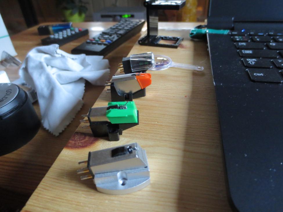

Hei
Jeg har noen pickuper liggende.
Deriblandt Goldring G1010. Ny stift koster fra 1800 til 2300 kr
Så har jeg en Glanz MG-70R Ny stift koster rundt 200 kr
Har også en Clearaudio Concept pu uten stift. Dette mistenker
jeg for å være en AT 95 i forkledning.
Er noen av disse verdt å koste på ny stift eller er det rett i søpla.
Tenkte å ha de som reserve.
Jeg har en ny Nagaoka mp-110 i daglig bruk.

Den clearaudioen kan man bruke (med modifikasjon) en at 95 stift på, om det er en oppgradering vet jeg ikke. Så lenge den ikke har stift er det i hvertfall en fix og 295,- som en ny at95e stift koster er ikke allverdens for å kunne bruke den...kast de ikke i søpla, uansett, om du ikke vil fikse/bruke de overtar jeg de gjerne for portokostnader. [emoji16]

Ja det stemmer med AT og Clearaudio.
Jeg har gjort den greia en gang før.
Kanskje kjøpe en sånn superstift til den?

Finnes det flere varianter av at95...det var jeg ikke klar over, hvilke er best og hvor får man tak i den? Jeg har en Clearaudio Wood som etterhvert trenger ny.

^ Om man ser bort fra fargen, så er det verdt å merke seg at stiften på
snvinyl er en nude Shibata, mens stiften fra lpgear er en bonded Shibata.
Nude montering av diamanten er klart å foretrekke framfor bonded, da den
bevegelige massen er vesentlig lavere med nude montering enn med Bonded
(der diamanten festes med en svær klatt med lim). (Som demonstrert med
den vesentlig bedre (og dyrere) Ortofon 2M Blue (nude) - i sammenligning
med Ortofon 2M Red (bonded). - Ellers er disse pickupene identiske).
Ellers er det korrekt at Clearaudio pickupene er basert på AT-95E - men
forbedret med nytt hus og fjerning av mest mulig plast i "stifthuset".

By the way, Goldring 1010 kan forbedres med skarpere stifter: som 1020, 1030 og 1040.
Det spørs om ikke også stiftene for 1021, 1031, 1041, 1022, 1032 og 1042 kan brukes -
