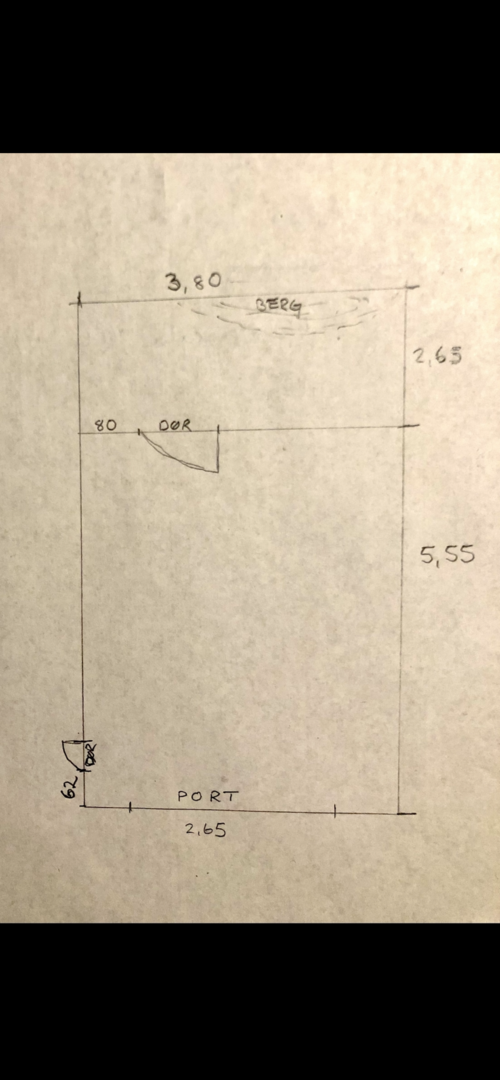

    Hei alle, jeg heter Kay og jeg er komplett musikkidiot! Etter mange år i diverse rom med forferdelige akustiske forutsetninger, har jeg bestemt meg for et dedikert lytterom når vi nå har flyttet ut av Oslo.

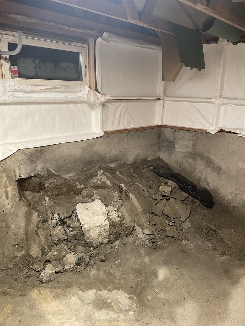

    I tillegg vil jeg ha et musikkstudio/kontrollrom bak i samme garasje, som tidligere har fungert som bod. Her måtte det pigges endel siden fjellet ikke ble helt fjernet før garasjen i sin tid ble bygget.
    Porten er allerede tettet igjen og alt skal isoleres👍 Jeg har endel idéer, så det er fint å få feedback fra de hyperkompetente hodene her på forumet! Masse bilder kommer fortløpende!

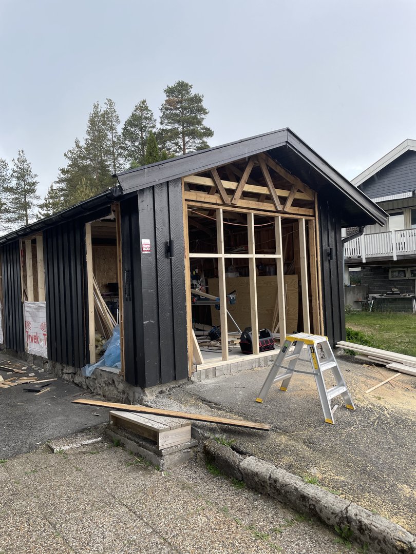

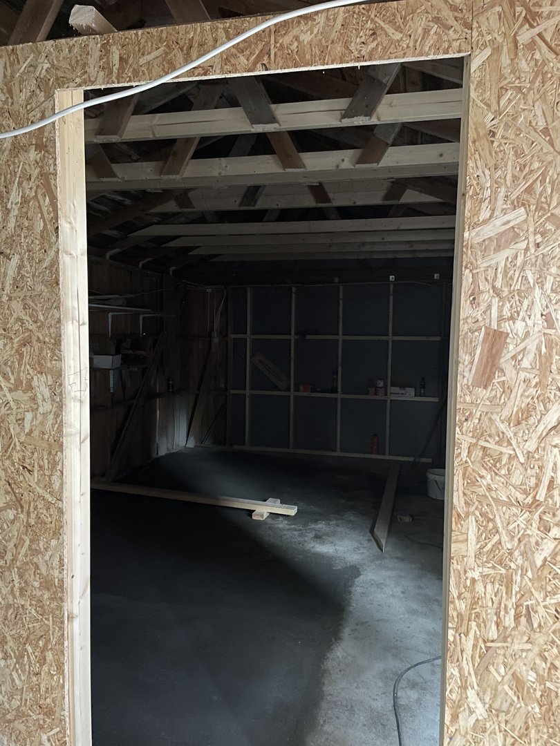

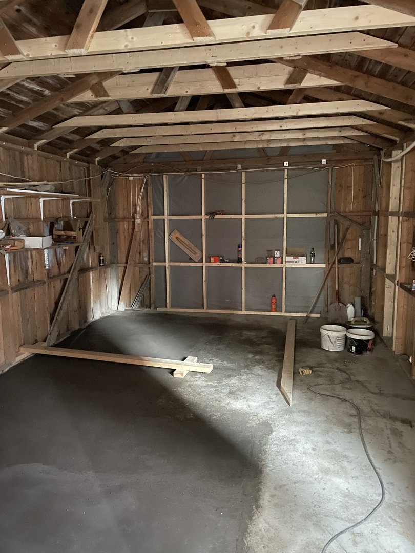

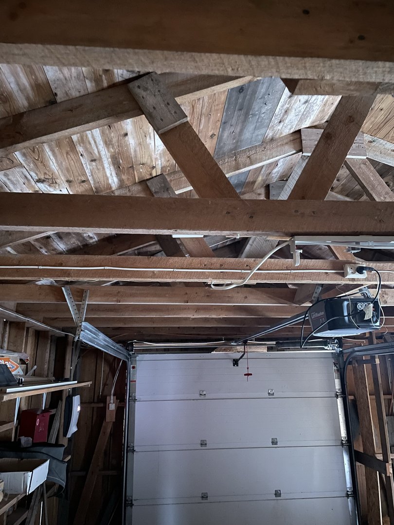

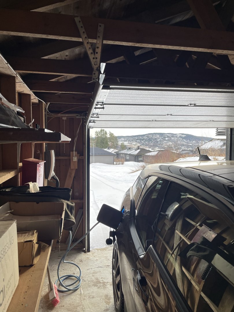

    Før arbeidet er påbegynt

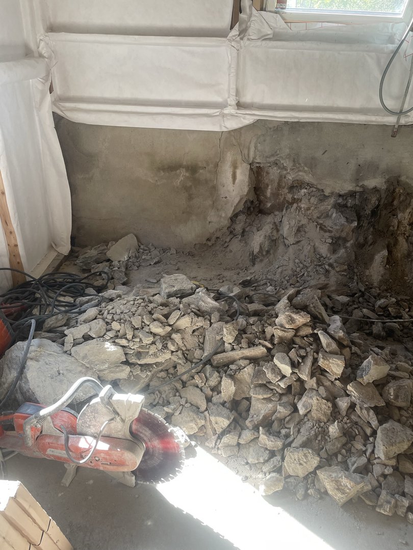

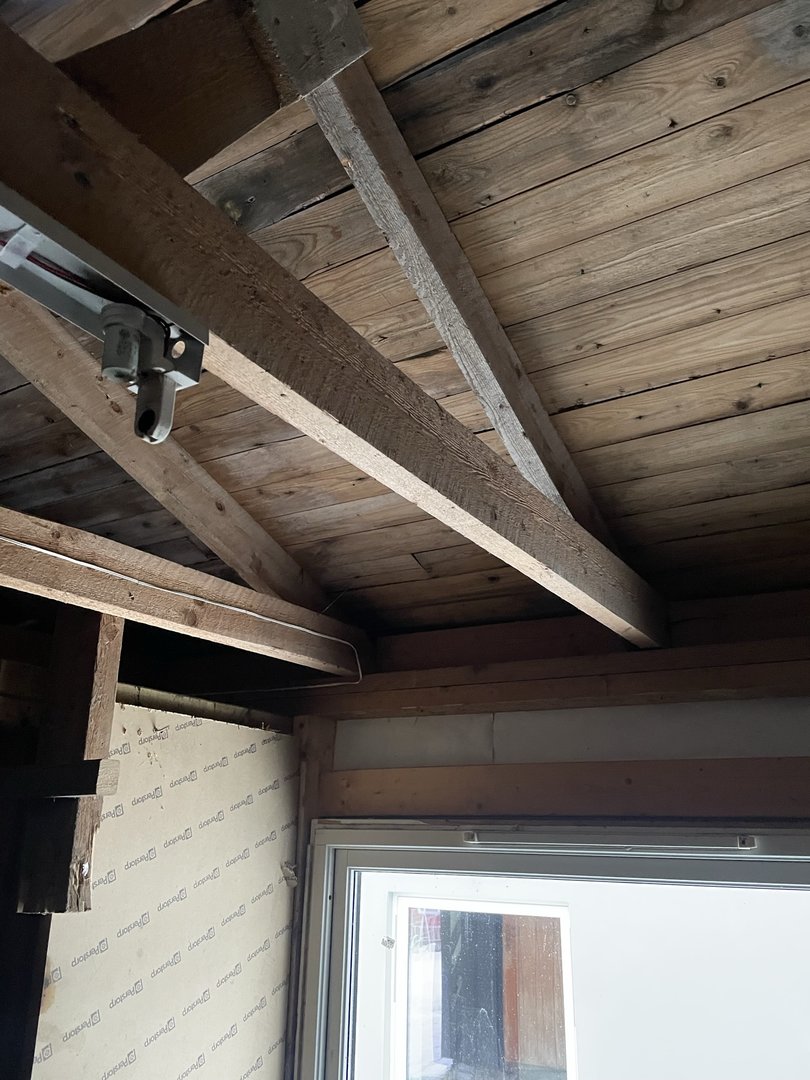

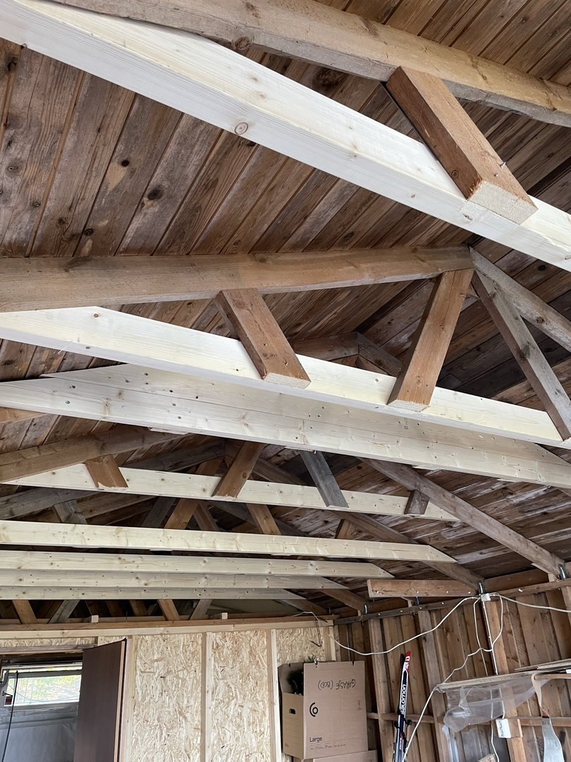

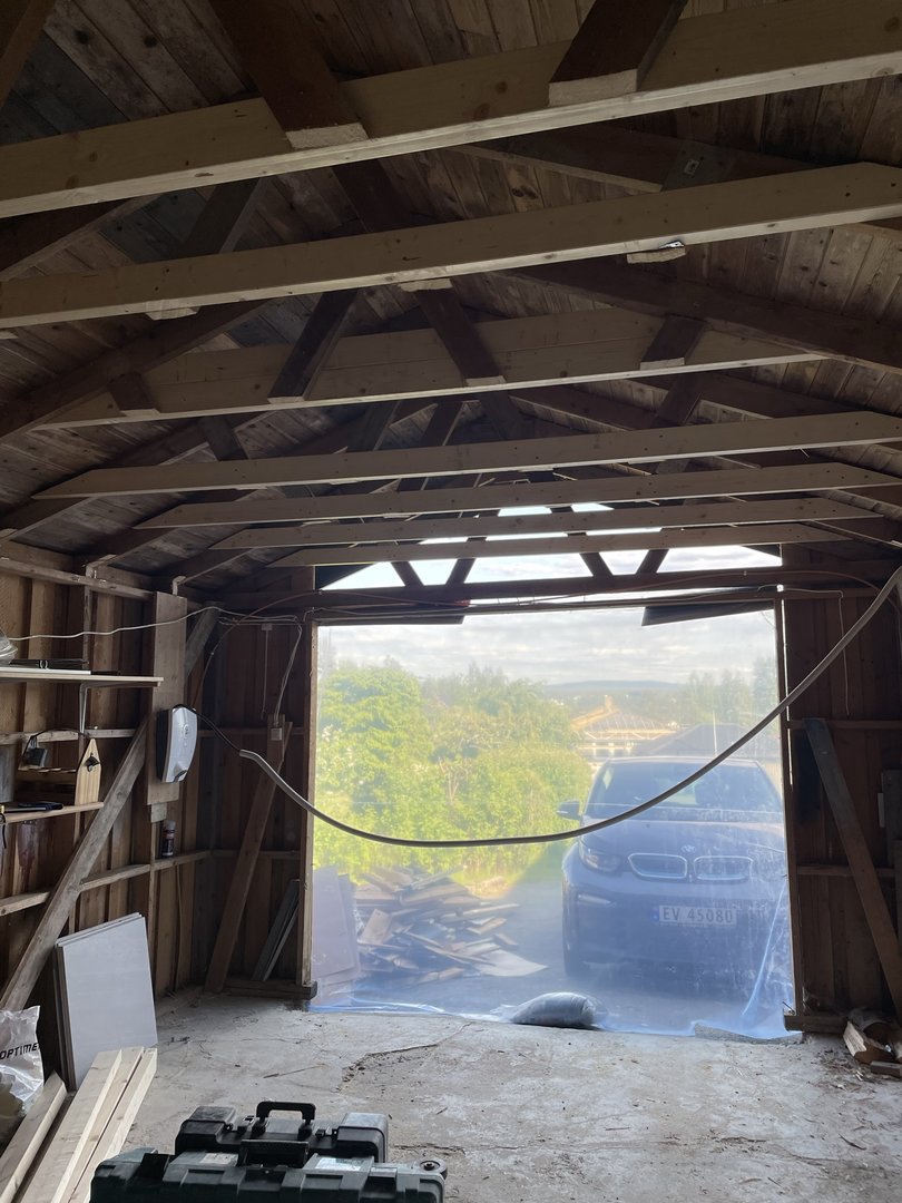

    Pigging er i gang og taket heves til 2,55. To av bjelkene rett foran lytteposisjon er faktisk hevet til 2,65 så jeg kan henge opp 3 stk 120x60cm absorbenter uten å miste for mye takhøyde.

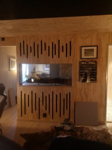

    Er det noen som har erfaring med eikeplater på vegger i lytterom mtp akustikk? Jeg tenkte å kle veggene i eik over f.eks tykk mdf før jeg begynner å putte på akustisk behandling. Et godt fundament er viktig, og jeg føler gipsvegger har blitt gjort i det uendelige.. Bilder for illustrasjon
    Dr_BASS
    18.12.2013
    4.944
    2.080
    Rælingen
    Har ikke erfaring med eik, men har mye finerplater i furu og det blir en litt annen lyd enn gips.
    Jeg la gips med finer utenpå på kontoret nede mens oppe i stua har frontveggen bare finer.
    Tror det er lurt å ha mdf bak som du tenker, alternativt gips hvis ikke må du opp i tykkelse på finer, hvis du skal ha det i eik i tillegg da blir det nok veldig dyrt.
    Petrucci
    04.09.2012
    85
    153
    Takk for tips! Jeg ser det er tilbud på 16mm eikefiner nå (2400x1200mm) til rett over tusenlappen per plate, jeg hadde egentlig tenkt 4mm på mdf, burde jeg ha mdf bak 16mm plata uansett? Platene skal rett på dampsperra.
    Dr_BASS
    18.12.2013
    4.944
    2.080
    Rælingen
    Hmm, har selv brukt 9mm finer utenpå gips (er vel 12mm ?) og det funker fint.
    I stua har jeg 12mm finer og det er litt "flex" hvis du dytter i midten, mulig det vibrerer litt når man spiller høyt ?
    16mm eikefiner er vel ganske stivt så holder nok, samtidig er jo kosten for gips eller mdf bak ganske lav. Jeg ville nok ha hatt noe bak for å være sikker.

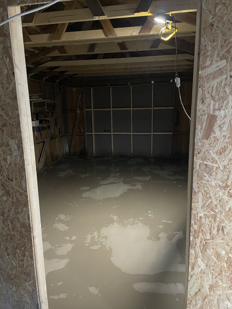

    Litt fremgang! Det skal snart avrettingsmasse på og det begynner å bli på tide å ringe elektriker.. Alle erfaringer mtp kurser og antall stikk osv tas imot med åpne armer👍

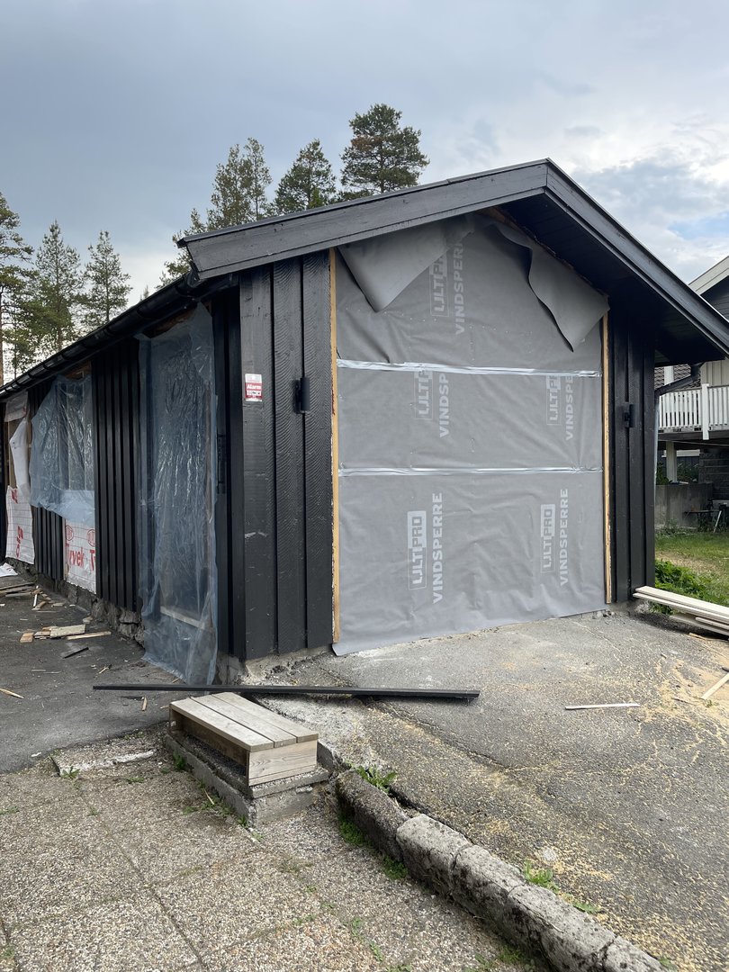

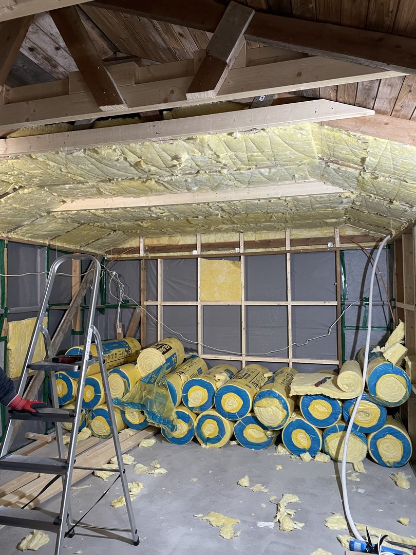

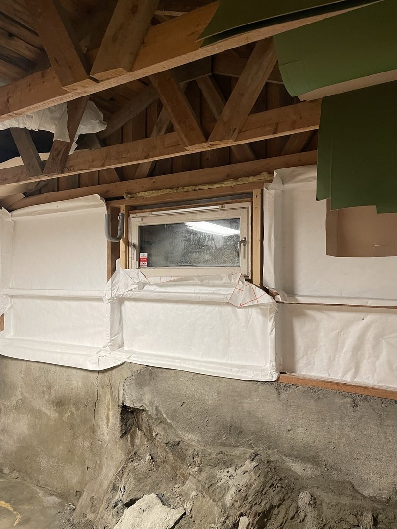

    Hei alle, er det noen som har lagt vindsperre fra innsiden av en garasje? Egne papplater el.? Å fjerne kledning og legge ny vindsperre på utsiden, blir ikke prioritert i denne runden. Bildet viser delvis veggene der det skal vindsperres.
    roadrune
    06.12.2014
    2.360
    1.168
    Stord
    Vil du ikke få trøbbel med fuktsperre da?
    Audiodidakt
    24.08.2004
    1.419
    622
    Jeg ettermonterte vindsperreduk fra innsiden, med en lektes avstand mellom duk og kledning (ca 3 cm). Var pirkejobb så gikk over til å legge vindsperren på stendern og fore ut med 2x4 for isolasjonslaget. Deretter diffusjonssperre og gips.
    Petrucci
    04.09.2012
    85
    153
    Jeg må vel isolere så tykt jeg kan for så å sette på dampsperre på stenderen?
    Jeg ønsker å bevare så mye av bredden i rommet som mulig, så mye mulig det er en pirkejobb jeg må ta! Garasjeporten og stedene det tidligere har vært en dør og et vindu, har uansett fått ny vindsperre og ny kledning utenpå. Så det er ca. 60% av veggen jeg må legge innvendig. Jeg tror vi uansett skal bytte kledning på hele huset inkl. garasje om ett år eller to, da kan jeg jo også etterisolere garasjen utvendig samt legge fersk vindsperre hele veien. Så mulig denne løsningen får funke enn så lenge👍

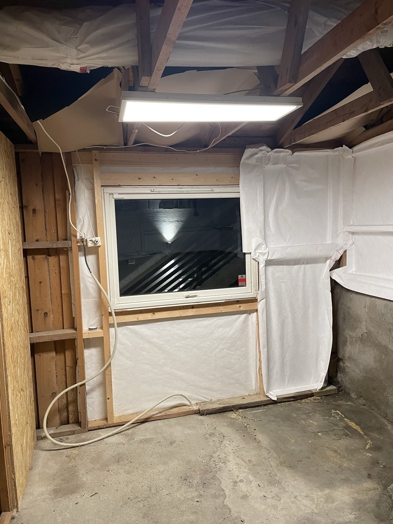

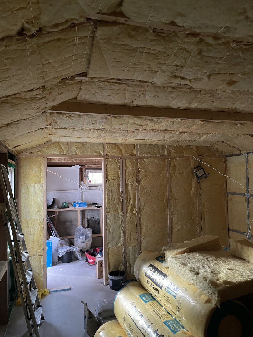

    Her har det endelig skjedd endel! Dampsperre kommer på ila helgen og studiodelen vil også være klar for lekter innen søndag🥂 Målet er å spille den aller første plata innen 1.november!

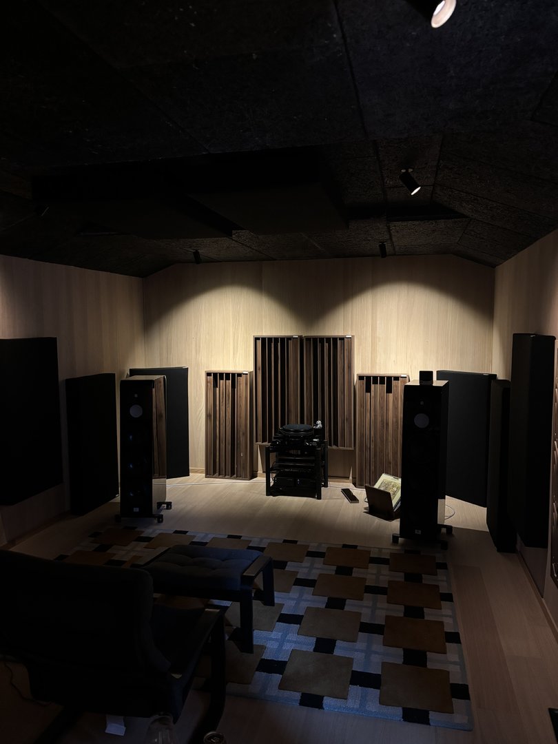

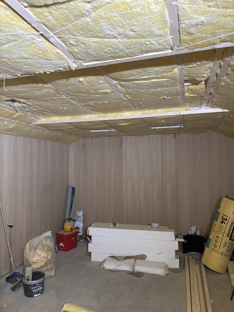

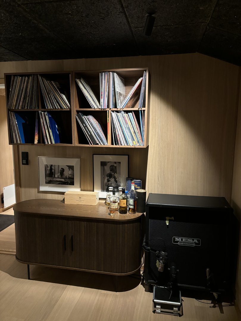

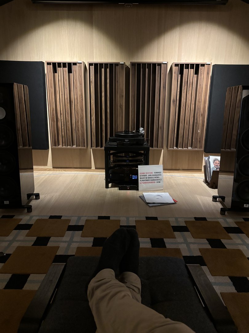

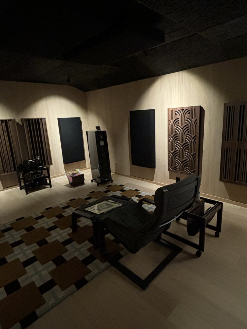

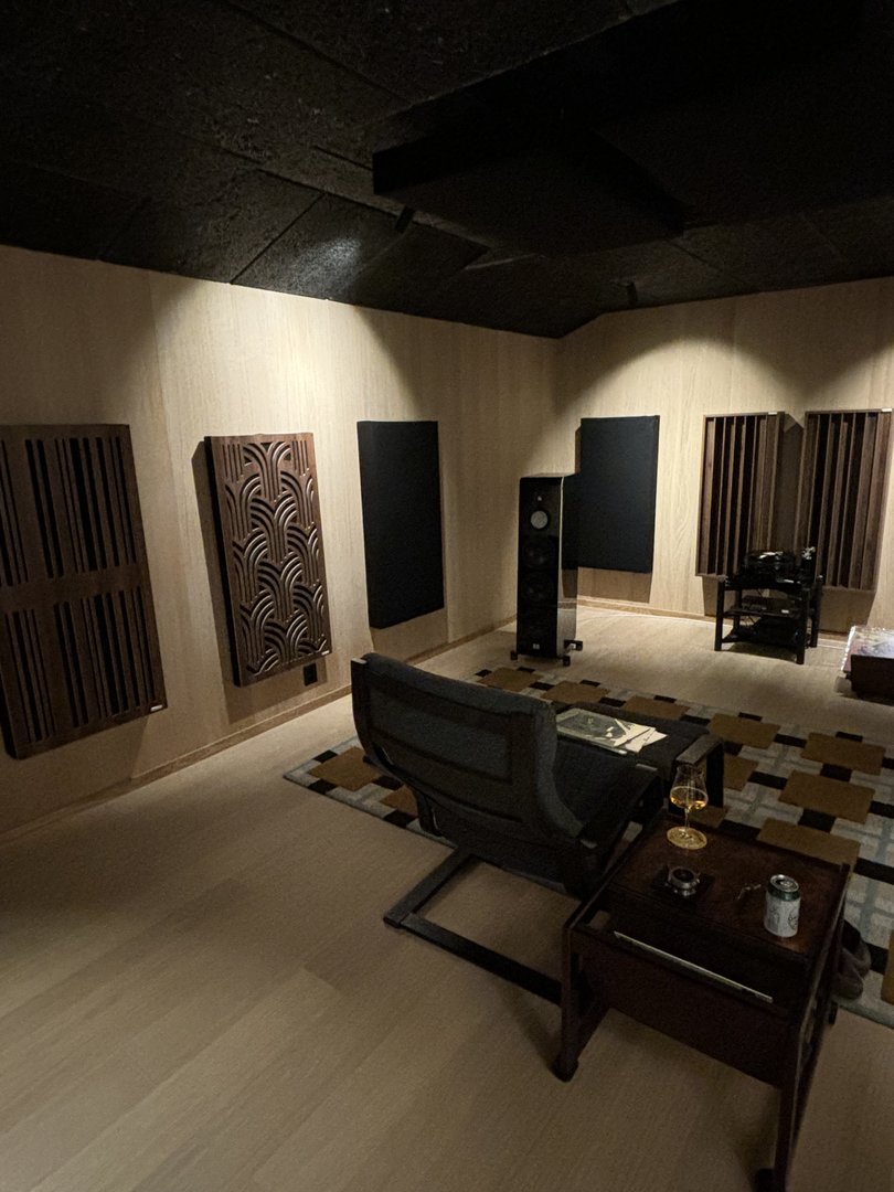

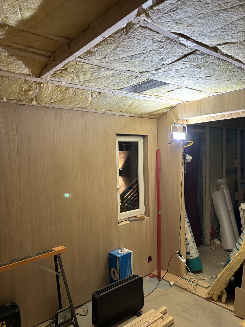

    Nå har lytterommet fått eikevegger! Nå mangler kun takplater og legging av gulv, så blir det lytting til jul! Noen som vet om snekkere i Fetsund/Lillestrømsområdet?

    Er du helt overbevist om at du skal ha et «ordentlig» tak? Jeg skyter fra hofta uten reell kompetanse, men har selv opplevd forskjellen på rom med og uten takplater, og jeg forestiller meg at det i lydsammenheng vil være en fordel om du heller trekker en duk over isolasjonen i taket, og så skrur opp spiler eller lignende. Da får du færre refleksjoner og mer absorberes i isolasjonen i taket.
    Som sagt skutt fra hofta!
    Hvego
    Petrucci
    04.09.2012
    85
    153
    Hvego
    Tanken er å skru opp plater av trebetong, de demper noe klang osv. Jeg skal uansett ha absorbenter over lytteposisjon. Men forslaget er jaggu ikke dumt..

    skal det ikke være fuktsperre i vegg/tak?
    Petrucci
    04.09.2012
    85
    153
    Henger meg på @hvego her! Trekk med et lydtransparent stoff og skyt opp spiler over, gjerne i forskjellig størrelse og med forskjellig mellomrom så får du både absorpsjon og diffusjon og slipper å ha tiltak utenpå takplatene igjen.
    Men blir vel et slit å feste downlights?
    christofferh
    29.10.2008
    32
    Møre og Romsdal
    Det burde la seg ordne på et vis, eventuelt kan du jo vurdere spotskinner, det fins mye lekre alternativer idag.
    Hadde vært enda mer effektivt om du fikk mer enn 5cm!
    Dr_BASS
    18.12.2013
    4.944
    2.080
    Rælingen
    Dampsperra må du ha, og så kan du evt vurdere å ha isloasjon på begge sider av dampsperre men da må du ha ca 3x så mye isolasjon på utsiden av sperra som på innsiden ellers blir det fort fukt.
