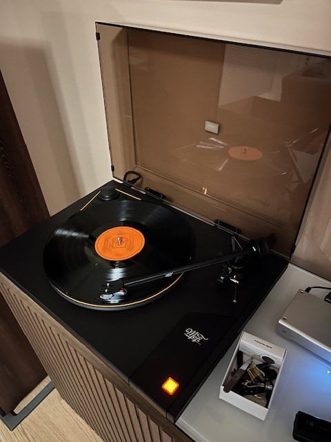

En liten oppdatering: da jeg hadde tilgodelapp hos Hifi-Klubben, valgte jeg å se på spillere hos dem. Jeg gikk først for en Project X1-B, men den returnerte jeg etter noen dager da motoren ga fra seg en ulyd. Siden jeg jeg ikke fikk helt helt godfølelsen på Pro-Ject, gikk jeg for en Mofi Studiodeck, som etter min mening er et klart løft med tanke på opplevd kvalitet. Pickupen som følger med, Mofi Studiotracker er forsåvidt helt grei, men kommer til å montere min AT 540ML etterhvert. Alt i alt meget fornøyd med valget :)
