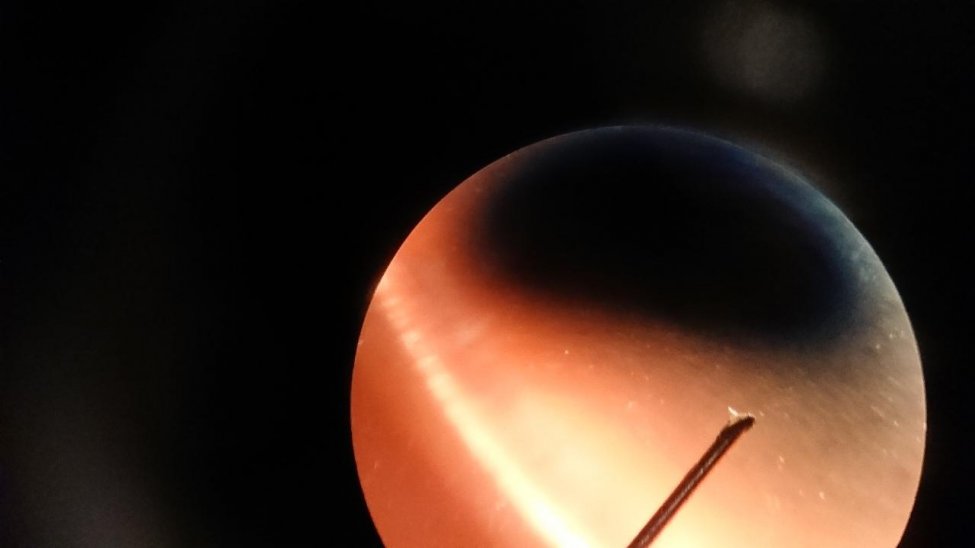

Dersom noen er nysgjerrig på hvordan en 25+ år gammel pickup ser ut som har gått anslagsvis 5000 timer så er stiften slik:
Nå vet jeg ikke helt hvordan den så ut som ny men tilsynelatende ser dette bra ut?!

OKA: Har du stiftrens? Den ser da vitterlig litt bepelset ut, den der..
Den er jo gullende ren! Du ser diamanten og sementen på en ren nålefane. Jeg har en elektrisk stiftrenser (AT-637) som jeg bruker med forsiktighet eller vanlig børste til vanlig. Opplevde at diamanten løsnet da jeg brukte den ofte sammen med rensevæske (AToc10 etter ca 1500 timers bruk). Ser at produsenter anbefaler å IKKE bruke isopropanol og vaskemiddel (Zalo etc) i rensevæske fordi det kan svekke sementen.

Eneste jeg reagerer på er at den er så bitteliten, men formen ser jo bra ut fremdeles. Vet ikke hvordan slikt slites, om de kan bli nedslitt men beholde en form.
Meget stor forstørrelse på bildet.

For å si det på en annen måte. Helt umulig med gode øyne å se diamanten uten hjelpemidler, noe man ellers kan på en pickup.

OKA.... Ignorer du bare Auditor :)
Din nål ser rigtigt fin ud.
Om du vil se slitage, skal du ta` billederne forfra, da et evt. slid vil kunne ses på siderne af nålen.....

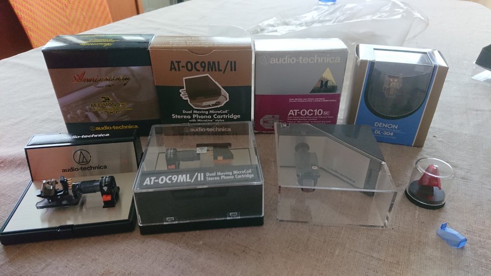

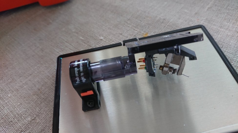

Tenkte jeg skulle finne frem lupen og sammenligne litt. Skrotnisse som jeg er har jeg ikke vett til å kaste noe. Det ble aldri innbytte og ikke er de egnet for retipping heller (med unntak av Empire).
Her den, strippet og nude. Var vel for drøy å poste i "Vakreste pickup" tråden :)

Her er stiftene samlet for sammenligningens skyld.
Øverst en Dual DMS 200 med ukjent antall timer.
Empire Benz ca 5000 timer
Ortofon 2m 50 timer

Mobil gjennom det ene okularet blir ikke så optimalt. Ser det mye bedre i stereolupen med egne øyne.
