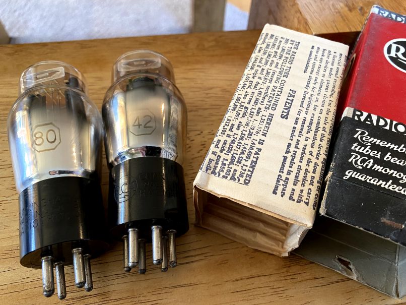

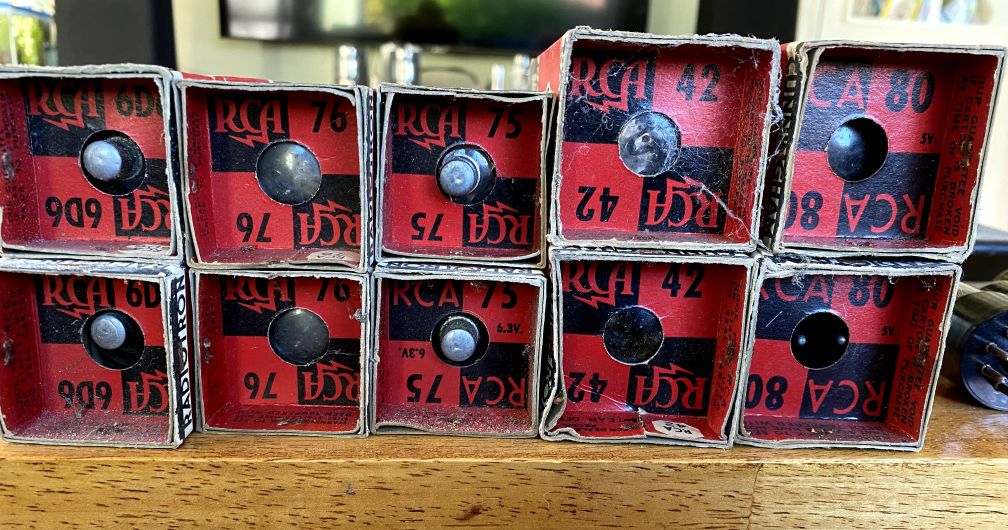

Hva skal jeg finne på med disse tro? Må kanskje bytte om litt på prosjekter her.
6D6 er relativt ubrukelig i audioverdenen, men 42 skulle gi rundt 3-4w ut i pentode. 80 likeretter er jo bankers, og så 75 eller 76 i inngangen?
VB
01.06.2009
1.429
580
76 er vel en skikkelig classic i inngangen. Har prøvd 6P5 (etterfølgeren). Bra. Bedre enn 6SN7 hvis ikke gainbehovet er presserende.

Ja, hva blir det til da? Hva skal du lage? 😃😃
Neei, det må vel bli enda mer unødvendige rørgreier :p Det blir vel en lav-watts SE av disse her da, tenker det kan bli stilig når alle røra er like i form og størrelse. Jeg må lese i databladene hvor mye gain jeg trenger for å drive 42-ene. 75 har mu på 100, det blir kanskje mye, men mulig jeg må ha litt mer enn 76 hvis jeg skal ha noe feedback. Til disse røra må jeg få tak i utgangstrafoer og sokler før jeg får gjort noe, og jeg har ett annet prosjekt jeg må gjøre ferdig først tror jeg... men til det har jeg det meste jeg trenger utenom tid.
fuzzroffe
08.01.2020
209
208
Her fant jeg jo t.o.m. noe som kan brukes, greit utgangspunkt i alle fall. Med 76 driver, litt forandring i strømforsyningen, og kanskje en feedback-resistor mellom anodene, så kan det nok bli lyd av dette også. Fant noen billige 7K utgangstrafoer på nett som jeg tenkte å bestille etter hvert.
