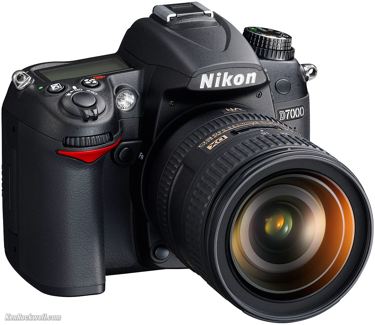

Hei.
Nå ser det ut som jeg kan anbefale Nikon som best i klassen igjen:
http://www.kenrockwell.com/nikon/d7000.htm
Konklusjonen til KR lyder: The D7000 should outperform every other DX
camera on Earth, and doesn't weigh much more than the D90. Yay!
Pris: drøyt 10 lapper (fotovideo) for huset (enn så lenge...)
