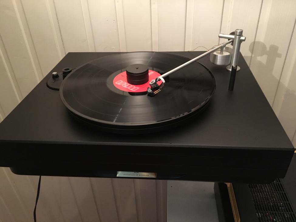

For 20 år siden gjorde småbarn og boforhold at vinylspilleren ble satt på loftet. En Well Tempered record player. Spilleren hadde diverse skjønnhetsfeil men fungerte som den skulle.
På tide å ta frem vinyl igjen tenkte jeg i vinter. Som sagt så gjort. Spilleren kjørte jeg til Elektronisk Bureau som fikset den opp etter alle kunstens regler. Ny olje og siikon, ny rem og lakkering av spilleren.
Jeg synes det er flott at det finnes entusiaster, som Elektronisk Bureau, som fikser på gamle ting. Det gir litt ekstra eierglede når utstyret ser ordentlig ut.

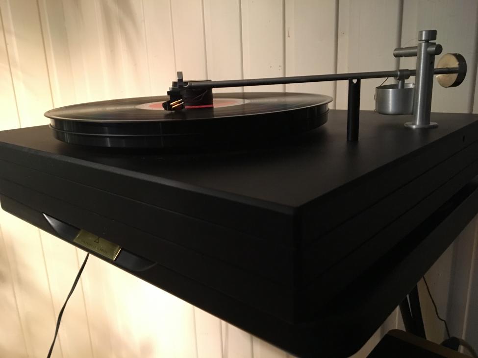

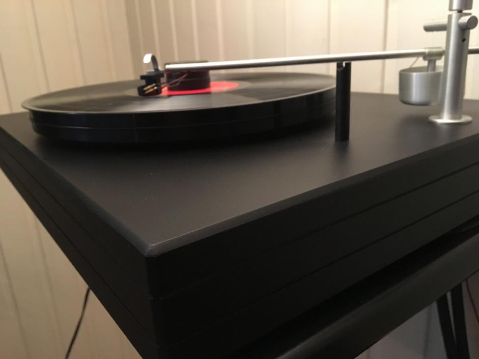

Hyllen spilleren står på er nylig kjøpt av Crosswind her på sentralen. Den gir spilleren ypperlige arbeidsbetingelser.

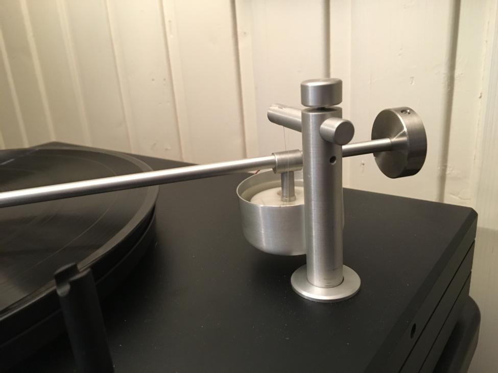

Ikke noe støy fra tonearmslageret i denne spilleren - rett og slett fordi det ikke er noe tonearmslager overhodet - kun et silikonbad.
Armen er hengt opp i nylontråd

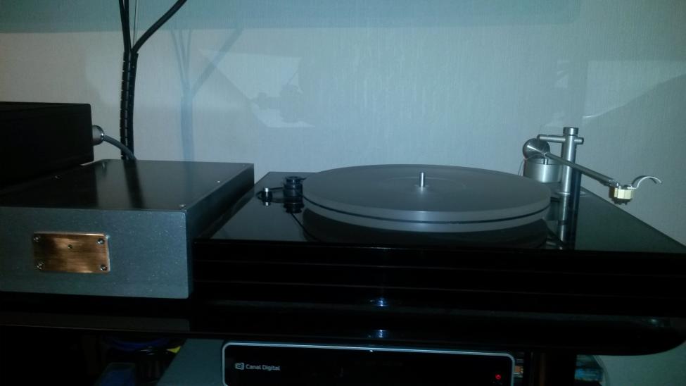

Fint å se denne klassikeren igjen. Og godt at du tar vare på den Final. Dette var også min første spiller :)

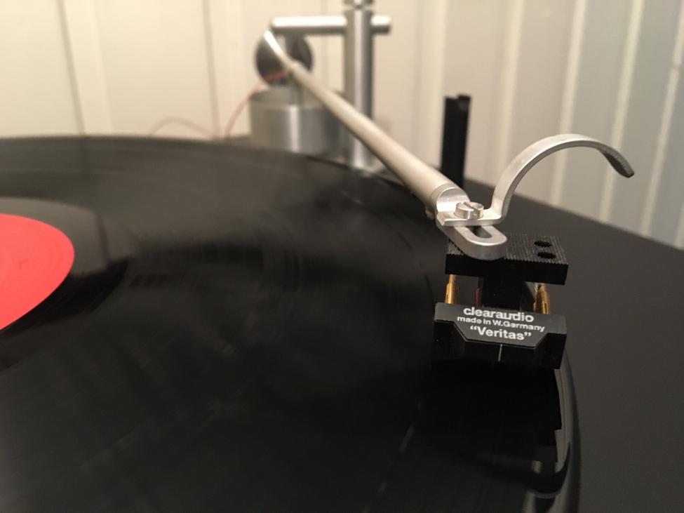

Clearaudio Veritas pickup - en pickup som sporer svært godt - ikke noe fresing i toppen når Crescendo bryter løs her. Rillestøy og knitring er neglisjerbart.

Ja den er minimalistisk.Armen er sandfylt og kabler ligger inni armen som også er dempet i silicon bad og motor står på egene labber på underlag og er ikke i direkte kontakt med chassi.Azimuth kan justeres selv når den spiller og VTA er bare å løsne en unbrako(tomme verktøy) og heve/senke arm.

Men bør stå i et rom uten for store temperatur svingninger.. :)
Den minimalistiske tilnærmingen gjør støynivå og egenlyd lavt - dyp detaljert bass og legemliggjøring av den forslitte frasen - sort bakgrunn.
