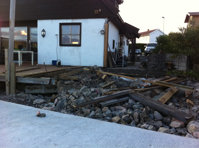

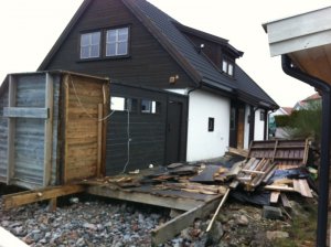

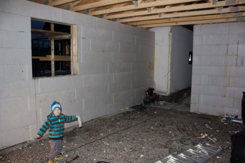

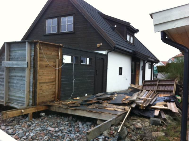

    Startet friskt med å rive en gammel bod etter at godkjenning fra kommunen var i havn.
    Tenkte som den stabeisen jeg er "at dette skal jeg klare sjæl". You're right!

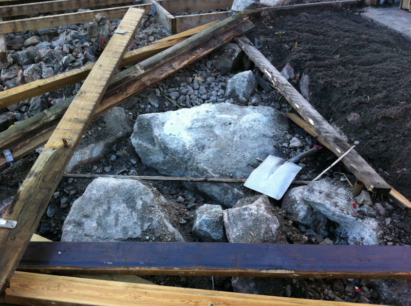

    Møtte jo selvfølgelig på litt mer motstand enn jeg hadde ventet, og bensindreven svær slagdrill ble leid, samt trollkraft kjøpt inn. Etter tidligere erfaring med forrige lytterom og en haug jobbing, fant jeg ut, til konas store lettelse, at her var det bare å hente inn folk som driver med denslags. Planen var fortsatt å få planert det av andre og ta resten selv, men etter samtale med entrepenør, var det bare å bestille "full pakke" og vente på faktura. Dæven å glad jeg er for det i dag, all den tid jeg får litt mer kvalitet med disse to medhjelperene.
    Etter en uke så det sånn ut. Lettere sjokkert, begynnte jeg å fantasere om at det blir musikk og film før jul :)

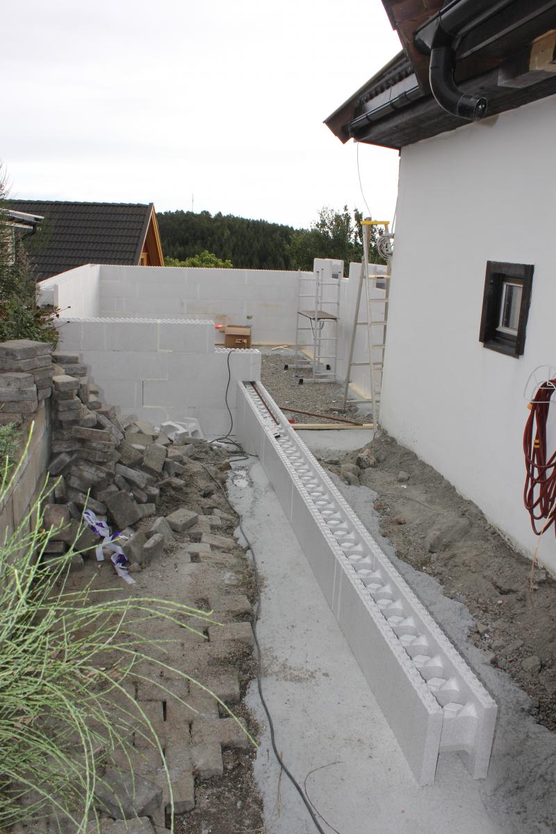

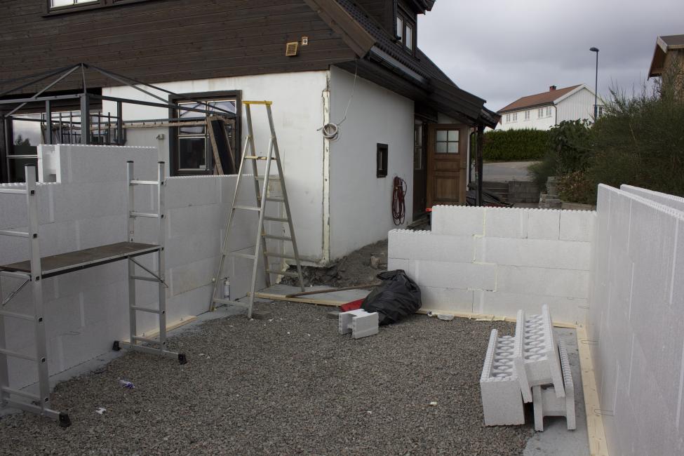

    Dette blir morro følge med på :) Støper de alt i en omgang eller blir isopor blokken fylt i flere omganger.
    SannaX
    20.02.2007
    1.325
    205
    Vet ikke om det er noen konsensus på det, men her stablet de alt og armerte underveis, for så å støpe alt under ett. Masse støtter på alle sider for å holde det stablit.

    Den minste av hjelperene er med. Han er blitt en kløpper med hammer..treffer på hvert slag :cool: Trenger jo forsåvidt flere håndverkere i familien, så det lover godt. Som man kan se er taket på, og det har gått såpass unna at jeg nesten ikke rekker å ta bilder underveis.
    Ser ut som ett veldig kjekt system. Forskaling og isolering på en gang. Ser absolutt frem til fortsettelsen :)

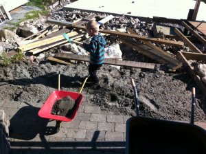

    /jan
    Han er en flittig liten maur...maser faktisk om å gå ut nå, så vi får ta en tur ut og finne "banke" (for de som lurer er det 3årsnorsk for hammer) og en planke :)
    Ja, flere grunner til at jeg valgte dette. Veldig raskt å sette opp og ikke minst lydisolering for omverden. I tillegg ferdig isolert, noe som er med på å bevare større bredde i rommet. Hvorvidt betong og isopor er gunstig for akustikken får man forske på, men litt godlyd skal jeg nok få klemt ut av systemet.

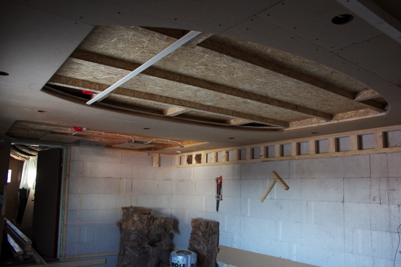

    Det var voldsomt lenge siden det hadde skjedd noe her, så vi får vel legge ut noen bilder igjen. Film til jul ble det, men kun på 55" i stua. Sånne prosjekter blir ofte litt mer voldsomme enn man hadde forestillt seg :)

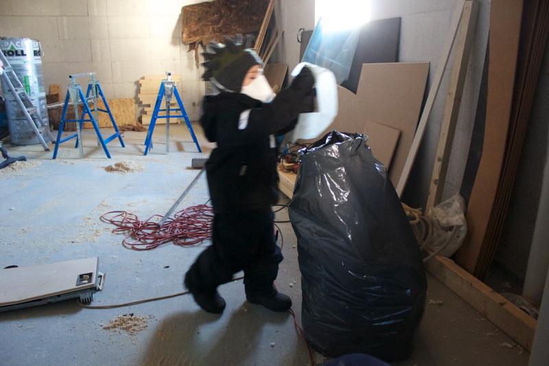

    Liten ryddejente. Støvmaske obligatorisk her inne nå.
    Ryddegutt som er meget klar for Cars på ordentlig lerret :)

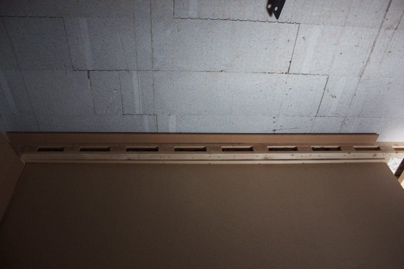

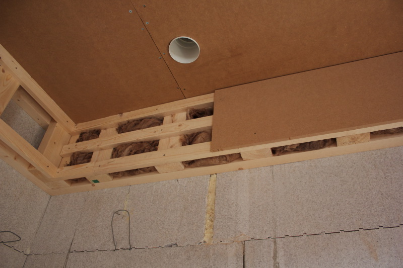

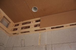

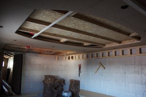

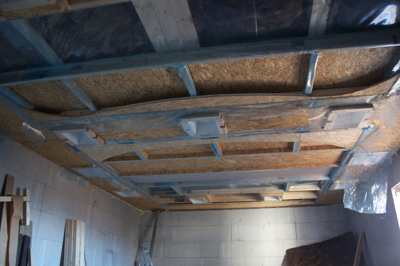

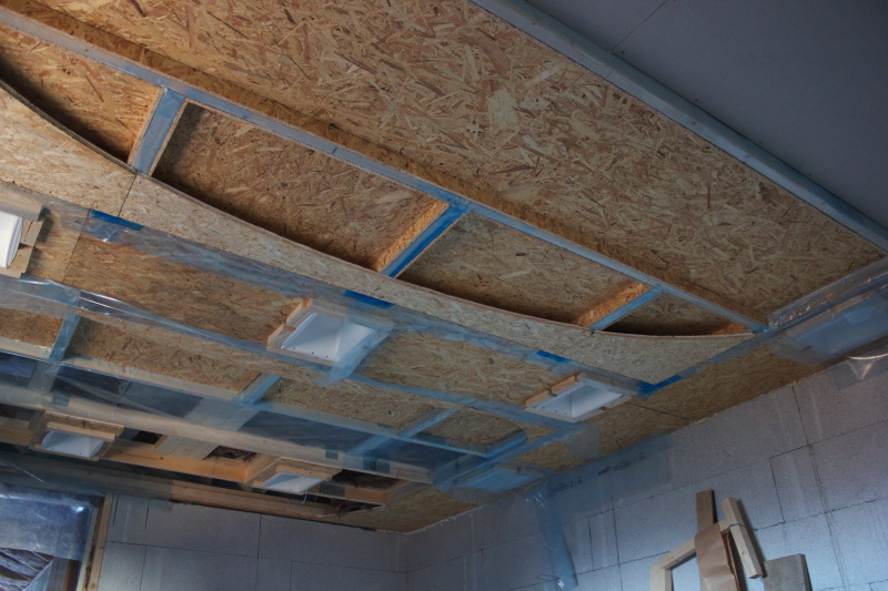

    Deler av taket. Skal akustikkplater i disse feltene, skjult av rammer kledd i høyttaler stoff.

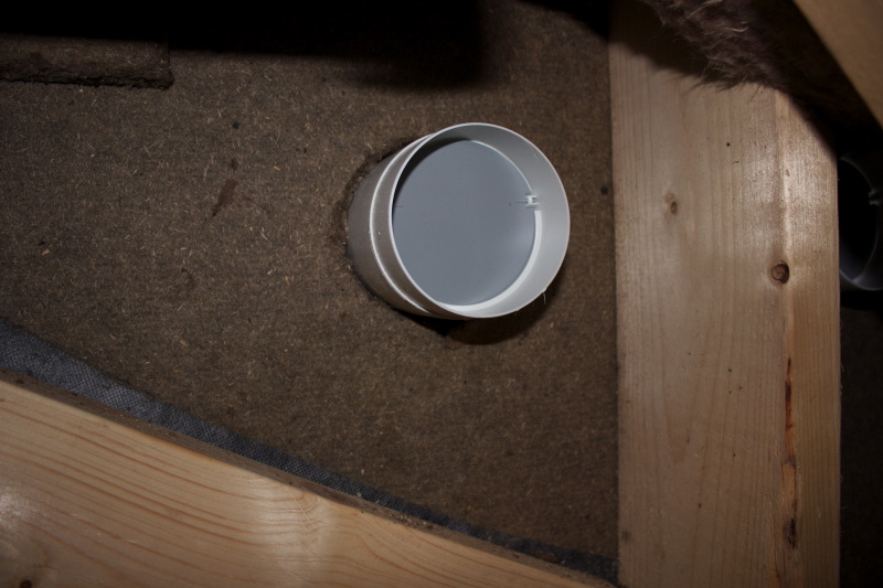

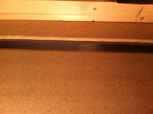

    Venilasjon med kaldras ventil.
    Hele taket. Det skal senkes ytterligere 5 cm, slik at det blir plass til ca 10cm akustikkplater. Det skal måles etterhvert for å se hvor det gir seg utslag, men rommet bygges slik at både demping/diffusorer på vegg/tak kan eksprimenteres litt med uten at det går for mye utover estetikken i rommet.

    Jo, takk, her har det vært ferdig en god stund. Skal prøve å legge ut noen flere bilder etterhvert. Må ta noen av ferdig rom også. Her er et av taket.

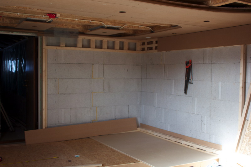

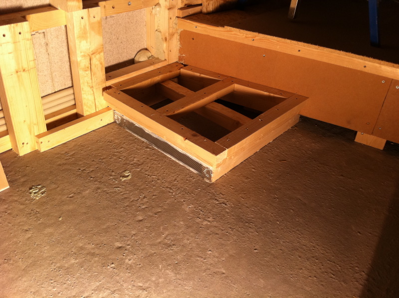

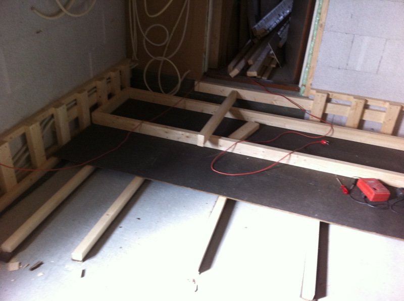

    God Jul til alle HFS'ere! Her kommer det noen flere bilder av tilfluktsrommet.

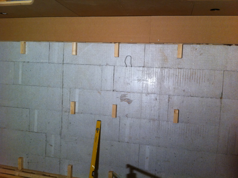

    Takkasser med isolasjon og åpne undenifra.

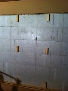

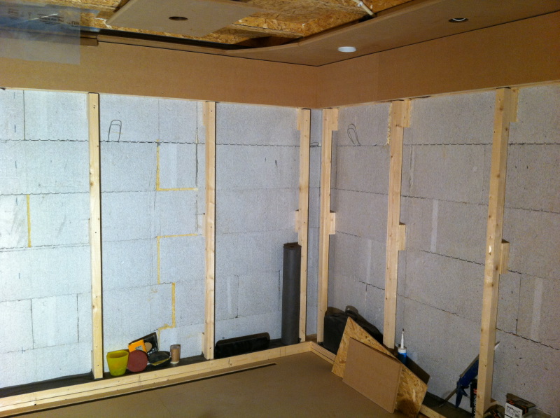

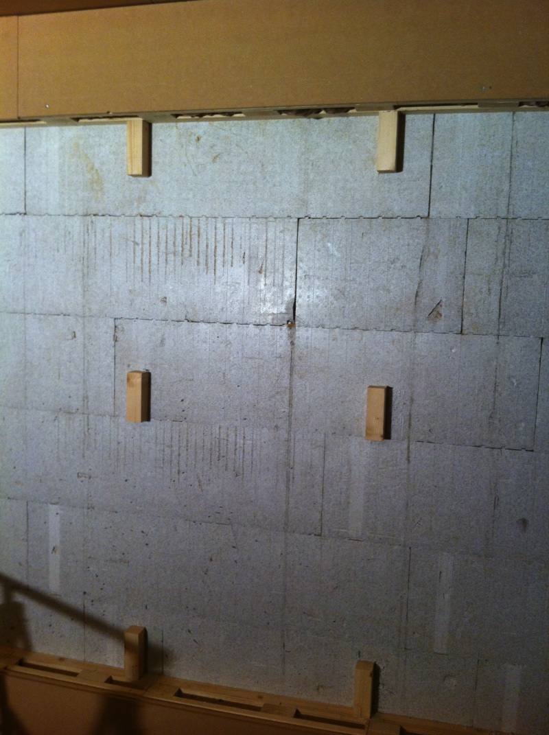

    Pålimte veggstenderstøtter. Avstand 60cc for å smette inn Rockwool akustikkplater eller evt diffusorer etterhvert.
    Close up
    Stendere montert. Rammer med høyttalerstoff skal etterhvert bekle utenpå.

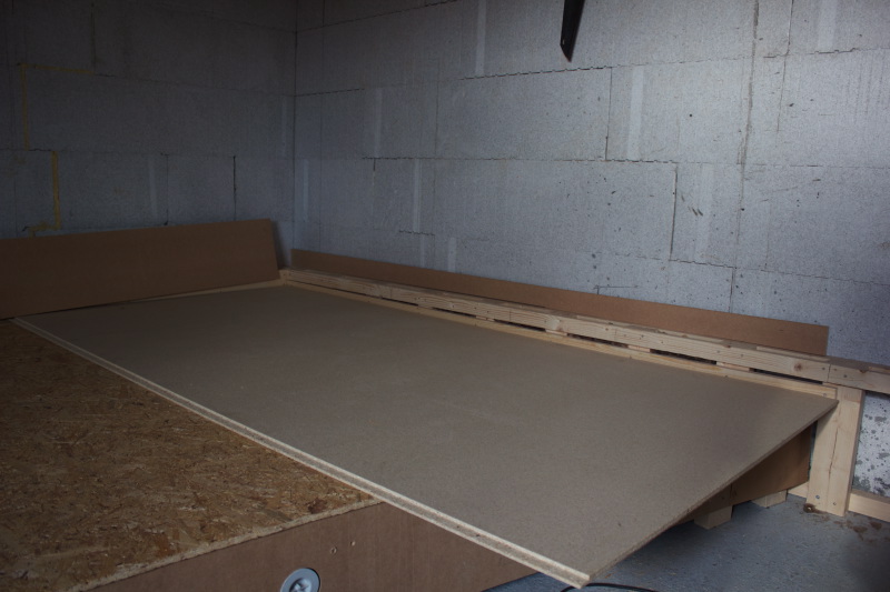

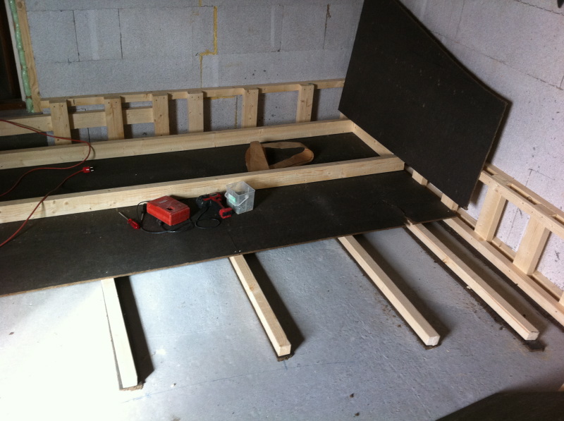

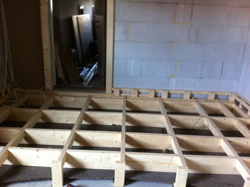

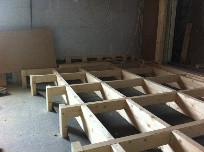

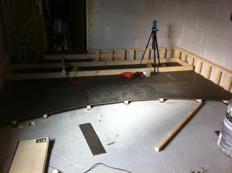

    God Jul til deg også Atle! Hyggelig at du stikker innom :) Har fulgt med på hva du har skrevet siste året, og hva som har skjedd i Tralltralls tråd! Inspirerende! Planen var å bygge kino, som kunne fungere både som musikkhule for far, men også som kino for mor og barn. Dermed måtte vi ha platå.
    SannaX
    20.02.2007
    1.325
    205

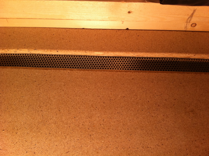

    Under disse stenderene er det lagt asfaltplater med 3cm åpning ned til gulv for å få gjennomstrømning til varmekabler. Når jeg ser disse bildene igjen slår det meg hvor sykt mye jobb alt dette var ;)

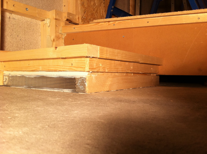

    Noe spesiell grunn til at bjelkene er "laftet" sammen ?
    Det er kubbet i mellom. Synes kanskje ikke så godt på bildet. For å gjøre dette dønn stabilt, samt å oppnå god nok høyde til bakre rad.
