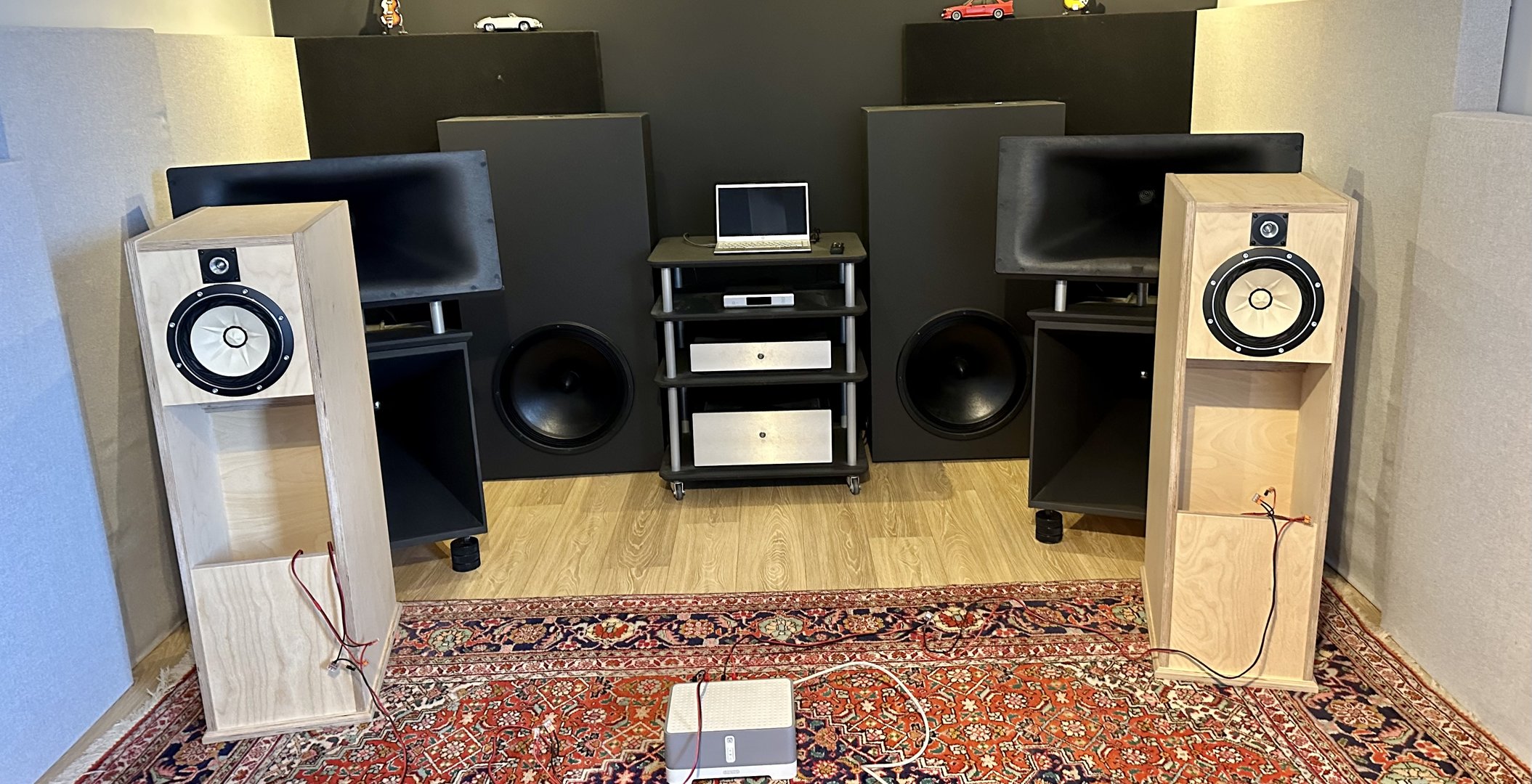

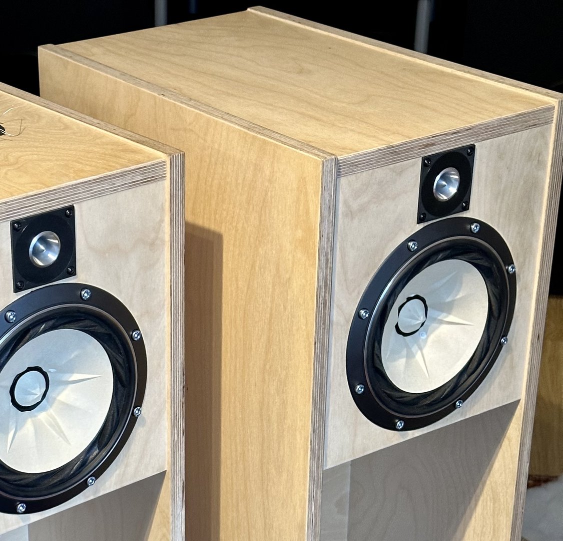

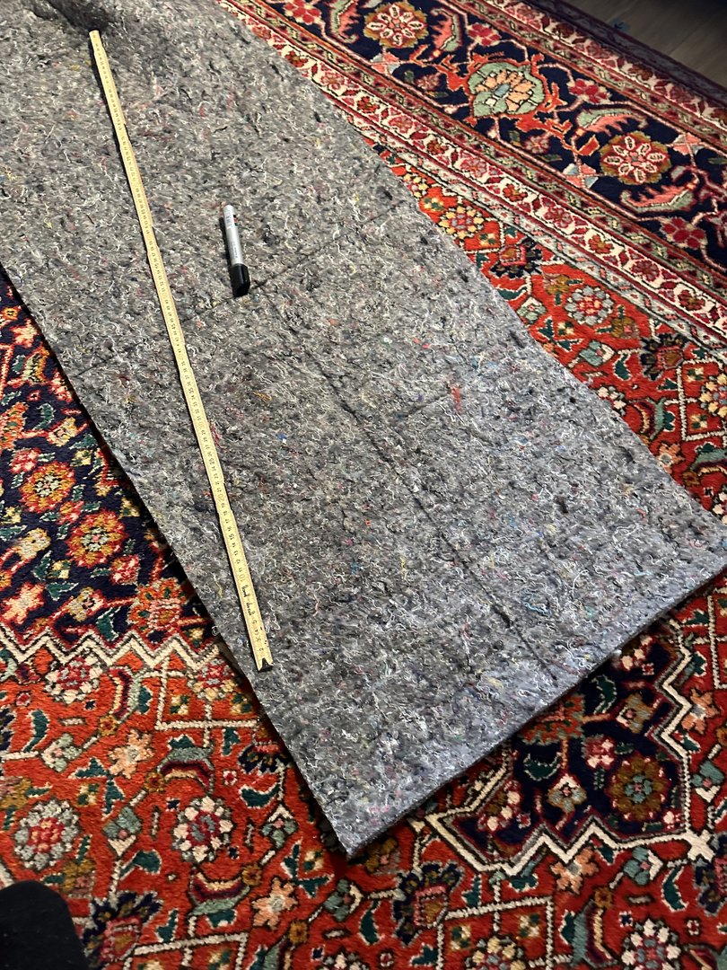

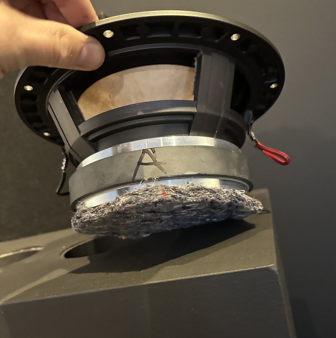

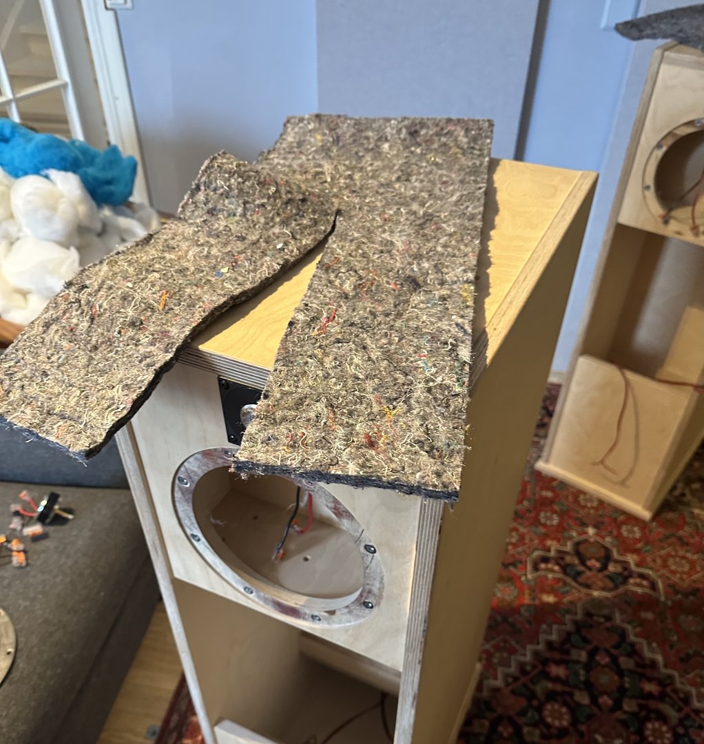

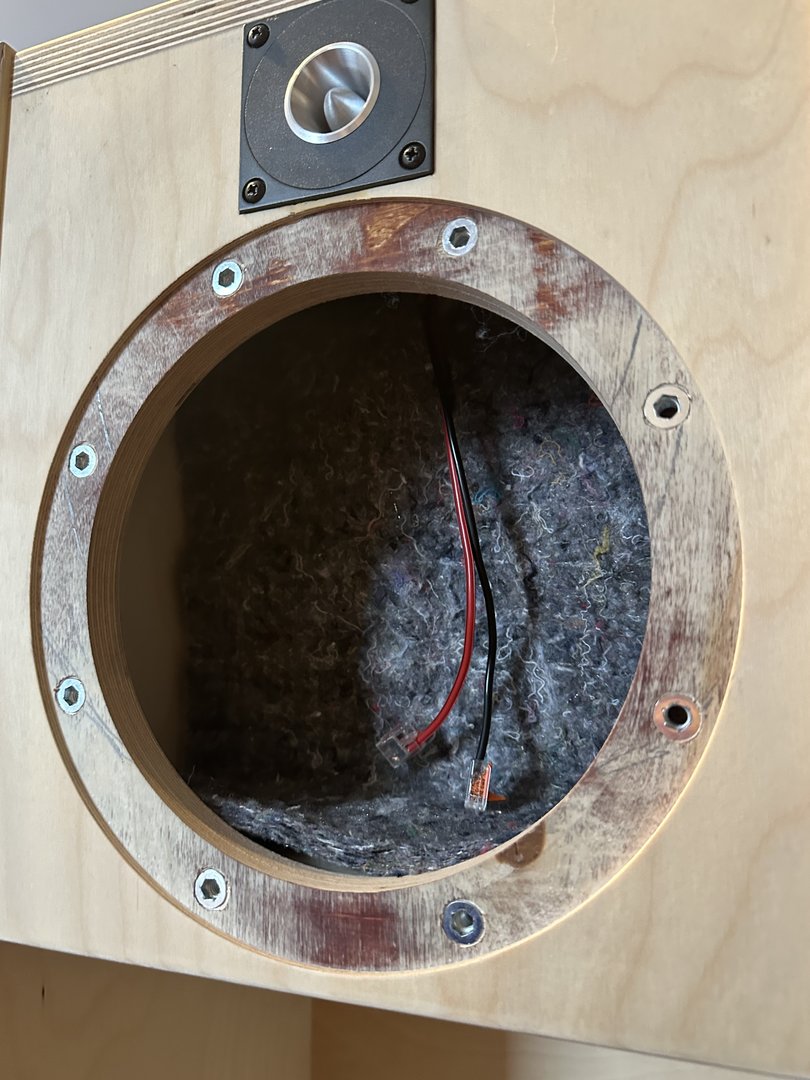

    Kassen er etter original Fostex oppskrift og bygget profesjonelt av naboen i beste sortering X-finer. Jeg hjelper bare til med demping, filter og fr/impedansemåling. Og ikke minst lytting.

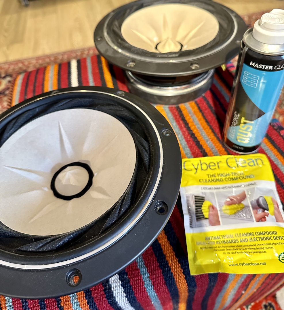

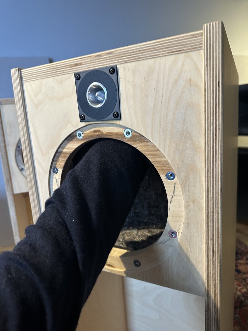

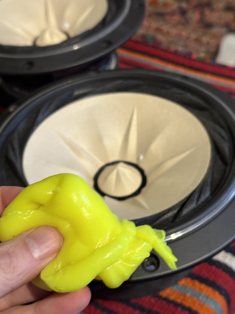

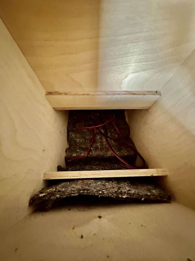

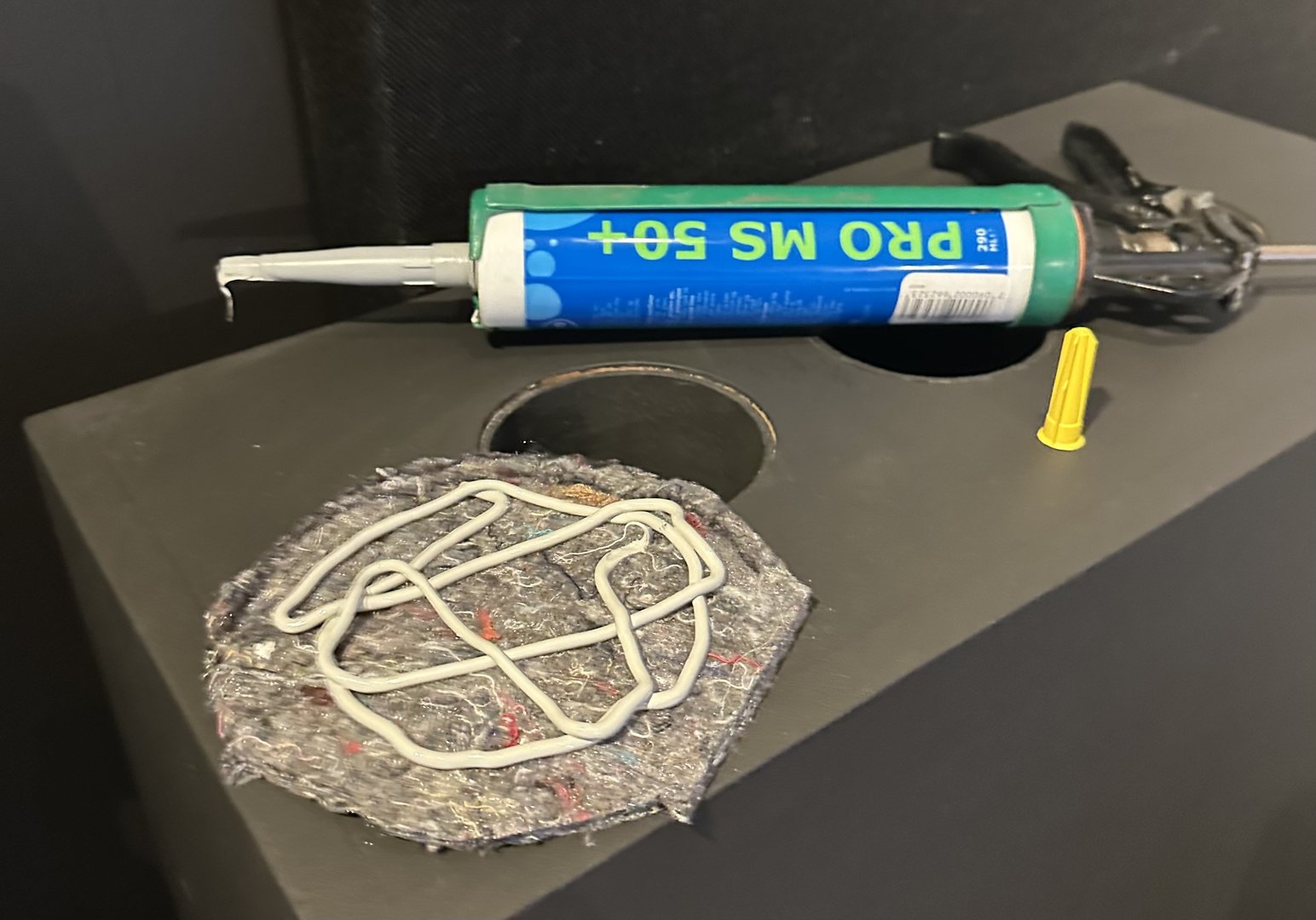

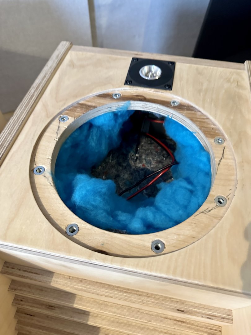

    Har lagt tykk filt i bunn og bakvegg i kammeret og bortover starten på hornet inni på toppen. Har lagt merinoull i en hestesko inni bakkammeret. Har lagt filt i flere lag i sprekkene i bånn pluss et lag i bånn. Også trengte de støvete driverne litt rens med magisk slim og trykkluft.

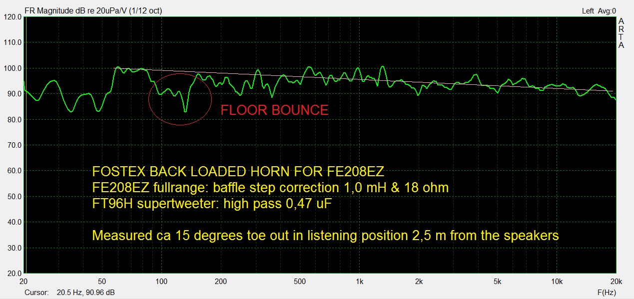

    Praktisk erfaring er gull. Da slipper man å synse. Har du gode ører og et objektivt sinn kom gjerne på en lytt.
    8 tommers fulltoner trenger korrigering ellers blir det for lys klang. Altså et enkelt shelf filter. Ingen EQ punkter i form av sugefilter. I og med at det er diverse peaker og dipper off aksis bør man ikke korrigere i det hele tatt. Dette etter anbefaling fra Nelson Pass.
    Jeg spiser en liten kamel og innrømmer at deling rundt 10K trolig er det mest optimale i en slik konfigurasjon når man veier opp fordeler og ulemper. Det er ikke noe lavpassfilter på fulltonen og kun 6 dB førsteorden høypass på diskanten elektrisk sikkert ved 20K eller mer. Altså en blending av lyd over et stort område men det gjør ikke noe siden fasen ikke dreier. Det bare funker og det kanskje enda bedre enn med T500 aktivt delt i Groundsound mot stort horn ved 10K (dette er egen erfaring og ikke synsing).

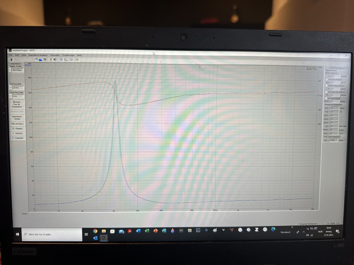

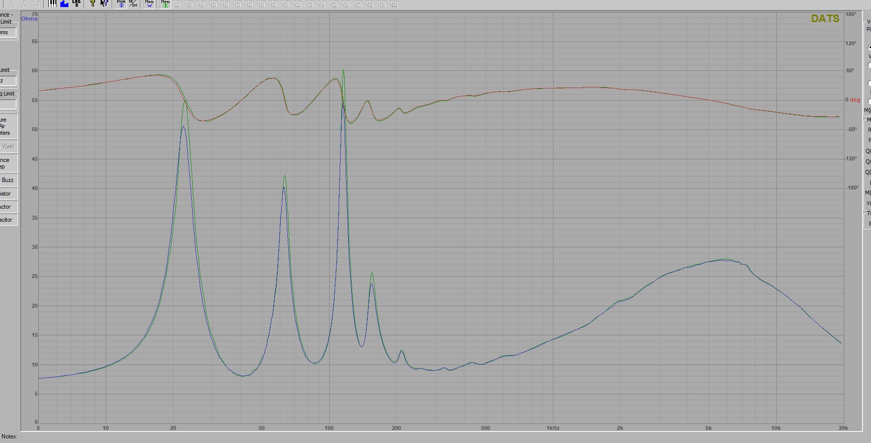

    Totalimpedanse med filter

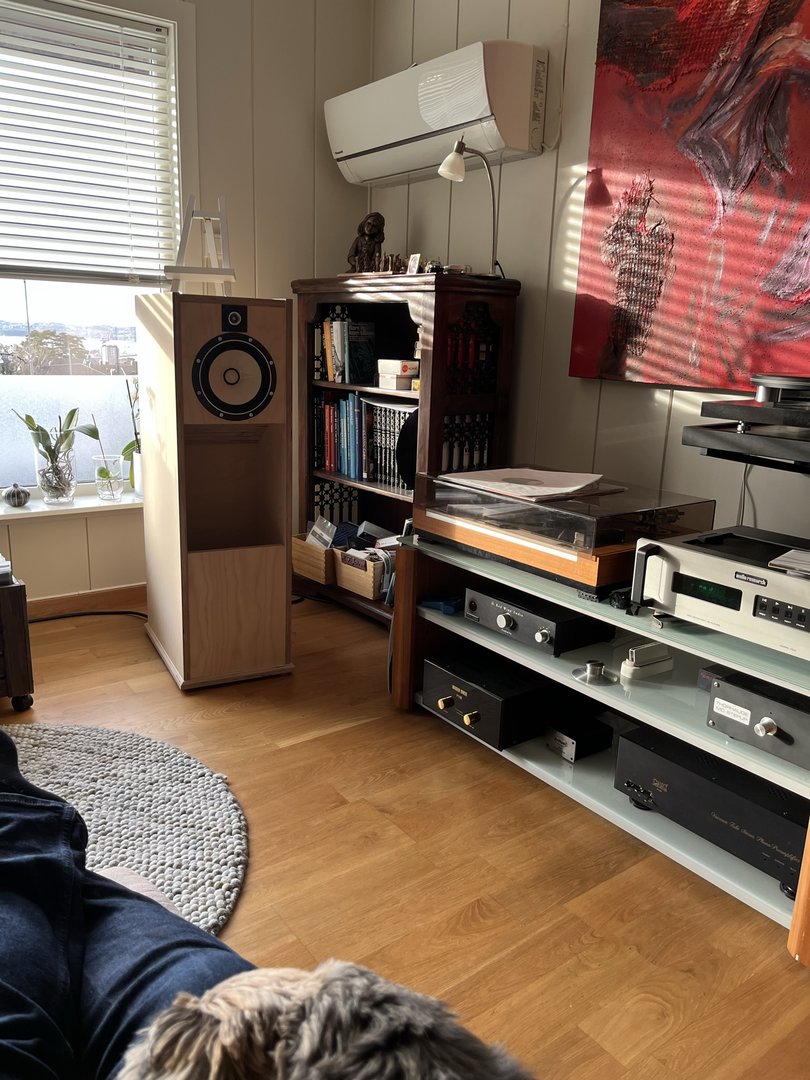

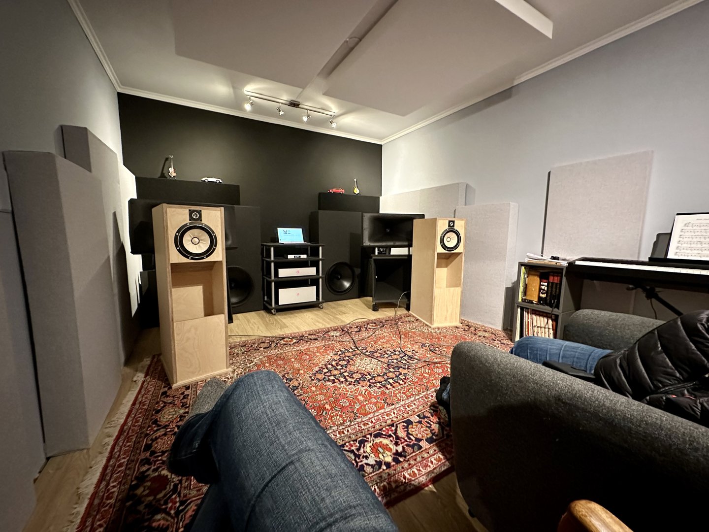

    Da har disse kommet til et møblert hjem til en rundt 50+ som ble veldig glad. Han hadde vokst opp med Altec i stua og en lydglad far med venner som hadde Klipschorn og JBL. Det hørtes ut som gyldne tider det 😊
    Sistereis i går:
    Frikken
    21.11.2004
    669
    850
    Larvik
    Delvis møblert i alle fall😉 Her står de i stua uten noen akustiske tiltak. Jeg har noen bakladet horn på samvittigheten , bla Händel 10p to ganger og H6 klone. Men , dette er en helt annen liga. Naturto , oppløst , detaljert med et herlig driv og smekk! Spiller på en Audio Note P1SE 10w klA EL84. Gleder meg til å utforske disse høyttalerne videre og kommer helt sikkert med oppdateringer her i tråden.
    Men , altså 50+??😉 man er et langt halvår unna niogførr jo 😉🤣

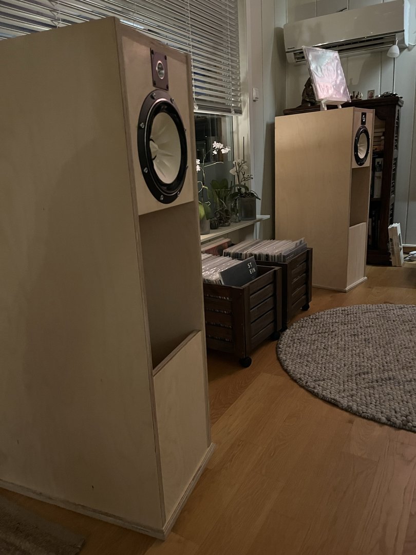

    Når du først er her @Sluket , kan disse stå rett på parketten , eller er de tjent med en gummifot feks?
    Sivilaudiofil og Master Baiter
    55.203
    101.683
    Vanskelig å si - jeg har hatt slike horn rett på tregulv (gulvbord lektet opp på betong) uten issues, har også hatt filt under for enkel flytting etc. Det er relativt lite energi som transporteres ut av kabinettet nedover så jeg tror ikke dette har stor betydning. Bevegelig masse på slike 8" er som regel rundt 10 gram og med riktig loading i et slikt horn så er det svært liten bevegelse i selve membranet. De står ikke akkurat og rister/hopper disse konstruksjonene. Omsetningsforholdet mellom membran og kabinett er gjerne fra 5-10.000 : 1

    Bevegelig masse (MMS) 13 gram
    Kabinett 32 kg, jeg veide dem
    Underlag er vel kun aktuelt for å beskytte parketten

    Hvilken følsomhet er det på disse? Og slik flerlags treplater, hvor for man tak i slikt? Finner bare 4 lags på Byggmakker etc
    Ser ikke at disse skal ha lav waf, flotte er dem
    55.203
    101.683
    Reell følsomhet ligger nok på rundt 95 dB. De finerplatene du ser er for tiden nesten umulig å finne - det er s.k. Baltic Birch som for det meste kommer fra Russland etc. Det står store lastebillass og venter men det hjelper jo ikke. Canada produserer også litt men hadde nedsatt produksjon p.g.a. sykdomsangrep på trærne så de eksporterer for tiden antageligvis svært begrenset mengde.
