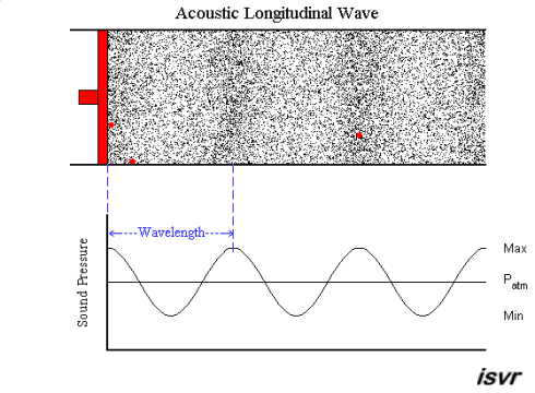

Hvis denne linken vises så er det bra!. Så lyd er ikke bølger det er endringer i trykk, som oppfører seg som bølger. Men de er prinsipielt dokumentert og forstått som endringer i trykk, bølger greien er bare en måte og forstå det på. Eg synes dette er veldig gøy, for vi snakker om dette hele tiden på ett bristene grunnlag.
Vet ikke om jeg helt skjønner hva du vil frem til her Knubie, bildet du linket til viser vel stående bølger..
lyd defineres som
og ved vanlig atmosfære beveger trykkbølgene seg med en hastighet på ca 340 m/s dvs. lydhastigheten.

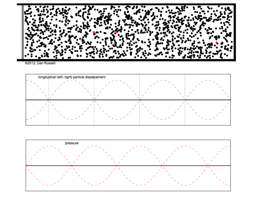

Forstår ikke helt hvor du vil Knubie😊Mener du at lydbølger ikke er bølger, men variasjon av trykk?
Hva med trykkbølger da?
Linken i åpningsinnlegget er som påpekt stående bølger der partikkelhastigheten står.
Ja, det er variasjon av trykk som oppfører seg som bølger, slik jeg forstår det. Jeg vil jo egentlig ingen steder, men at man dogmatisk skal forstå en fysisk hendelse som lært av teorien, opplest og vedtatt, uten å prøve og forstå det selv og sette ord på det, er vel bare å falle for gruppens mening. Kan du forklare for meg at lyd er bølger og ikke "trykk endringer som forplanter seg på en måte som ligner bølger" så er eg umåtelig mottagelig.
