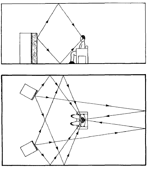

    Det man burde begynne med når det gjelder bass er plassering - både høyttalere og lytteposisjon. Akustikktiltak kan hjelpe selvsagt, men det utgjør i beste fall noen få dB på frekvensresponsen. Riktig plassering betyr langt mer. Er man prisgitt en gitt plassering så ville jeg vurdert DSP i en eller annen form. Akustikktiltak i bassen vil selvsagt korte ned decayet slik at man får større presisjon.
    Jeg plasserer meg selv og høyttalerne som tegnet over (trekanten). Det hjelper veldig på både lydbilde og jevnhet. Vinkler høyttalerne også litt inn. Av og til, når jeg gidder, henger jeg ei dyne over TV-en, plasserer en stol med dyne ved hver første refleksjon. Kjempelekkert :rolleyes: Men det funker helt klart.

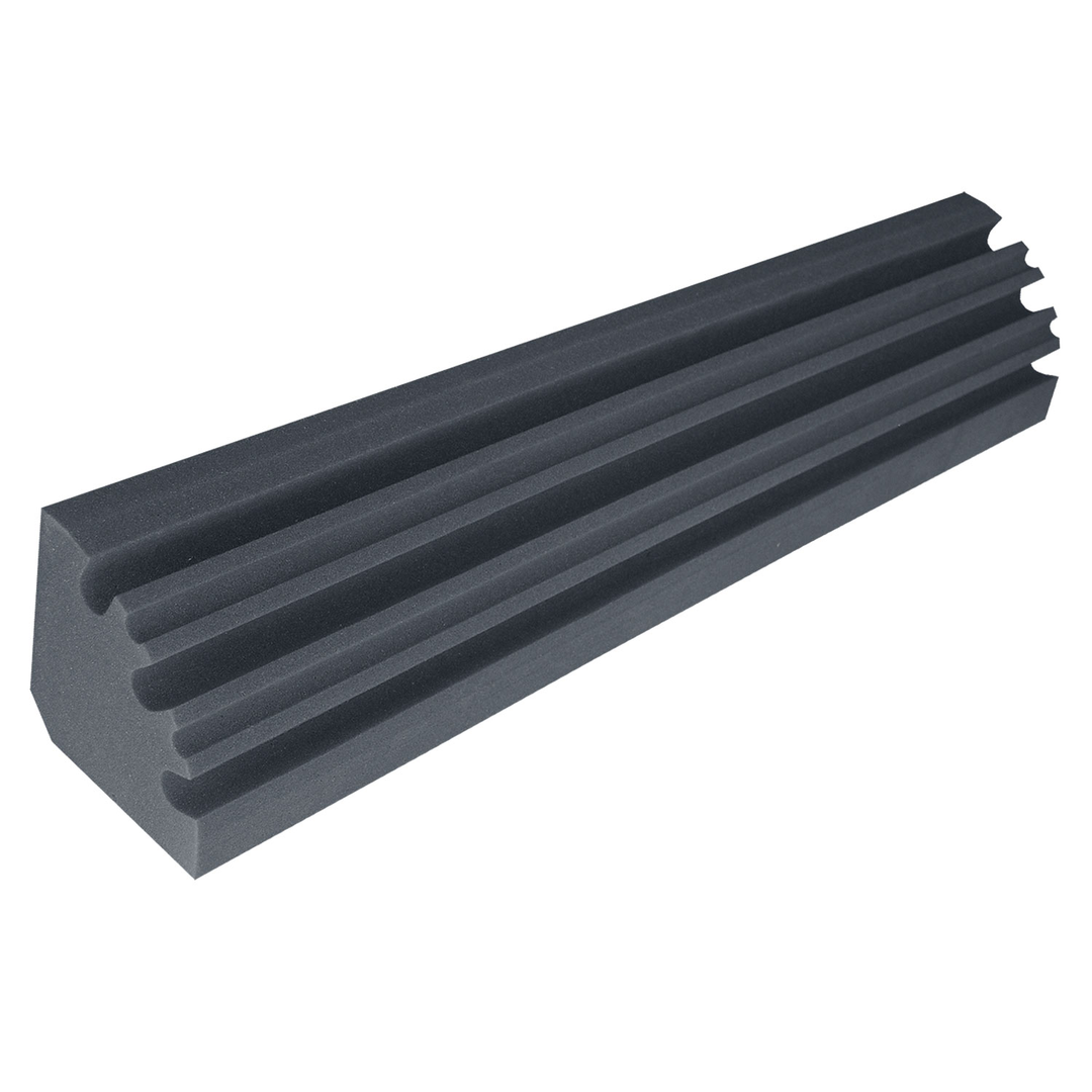

    Å begynne med basstiltak når det er så lite flater som kan behandles har lite for seg. Ville i så fall bare ha laget noen DIY bassfeller med porøs materiale i de hjørnene hvor det er mulig. Jo større de er, jo bedre er det.

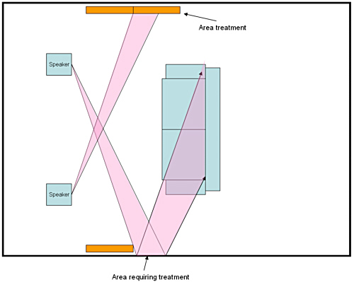

    Ellers er det viktigste å få kontroll over de vi kaller spekulere refleksjoner og spesielt de som kommer tidligst etter direktelyden. Dvs. speilbilde flatene av høyttalerne og da først og fremst bakvegg (vegg bak hodet, tak og siderefleksjoner.
    Disse finner man f.eks ved å bruke speilbildemetoden.
    Er avstanden kort til flatene enten fra høyttalerne eller hodet, så er som regel bredbåndet demping det beste alternativet. Man bør unngå bruk av for mange tynne plater da de ikke demper bredbåndet og vil da endre det tonale som en slags equalizer. Diffusjon eller hybrid med absorpsjon/diffusjon kan vurderes til siderefleksjonene om man ønsker et mer utstrakt og større lydbildet framfor mer pin pointing og super detaljert lydbildet.
    Bruk av ren diffusjon som går godt ned i frekvens og ikke bare utfører høyfrekvent diffusjon krever ideelt sett god avstand, slik at i dette rommet vil det nok primært være for motstående siderefleksjoner.
    Får man kontroll på spekulære refleksjoner, så løser det også flutterekko i forhold til de lytteposisjonene man behandler. Flere lytteposisjoner krever at man dekker større flater.

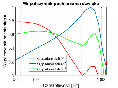

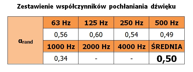

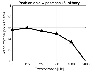

    De er 120 x 20 x 20 og skal dempe som følger:
    Vis vedlegget 764675
    Vis vedlegget 764676
    Vis vedlegget 764677

    Slike produkter fungerer ikke. Uavhengig om de er laget av skumgummi eller en annen type porøs materiale. I forhold til bølgelengdene er de altfor små. Det er egentlig ikke bassfeller og de er ikke engang effektive i nedre mellomtone. Målingene er misvisende og absolutt ikke til å stole på.

    10cm demper vel ned til 250Hz såvidt ifølge generell erfaring. 340Hz har 1m bølgelengde, en kvart bølgelengde av dette er 25cm, så for å dempe 340Hz 100% må man ha 25cm demping, men demping virker ned til 1/8 bølgelengde hvor effekten er redusert med 50% husker ikke helt. Så da burde 12,5 cm demping virke godt nok ned til 340Hz meeeen dette er hvis lydbølgene treffer rett på. Det gjør de vanligvis ikke de treffer på skrå og får da lengre vei å gå gjennom dempningsmaterialet. Dette gjelder særlig for side vegg, mens for hjørner ikke fullt så mye. Derfor kan 10cm i praksis dempe ned til 200-300Hz avhengig av utførelse/plassering.
    Hvis man da konservativt vil si at tommelfinger regelen er: 10cm demper ned til 300Hz, 20cm demper 150Hz og 40cm demper ned til 75Hz.
    Alt annet er nok da bare markedsførings- skrøner. For hjørnerdempere hvor lydbølger ikke kan treffe mer enn 45grader, blir det enda litt dårligere
    Jo tykker demping man har jo lavere gjennomstrømningshastighet på dempematerialet må det være. Skal du bruke Glava som dempemateriale kan du bruke max 10-15cm før gjennomstrømnings motstanden ødelegger hele opplegget. Motstanden returnerer bassen før den rekker å gå gjennom hele dempematerialet.
    Man kan da istedfor bruke 10cm dempere plassert 30cm fra veggen.
