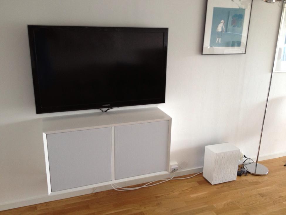

Kjøpte nylig Makita på Byggmakker for et lite TV- møbel prosjekt for å etterligne et allerede eksisterende Clic stereomøbel. Er fornøyd med denne. solid, presis osv. Vurderte seriøst Festool sin, men det ble et spørsmål om pris og tilgjengelighet, men tipper Festool er hakket "kvassere" ;-)
