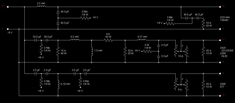

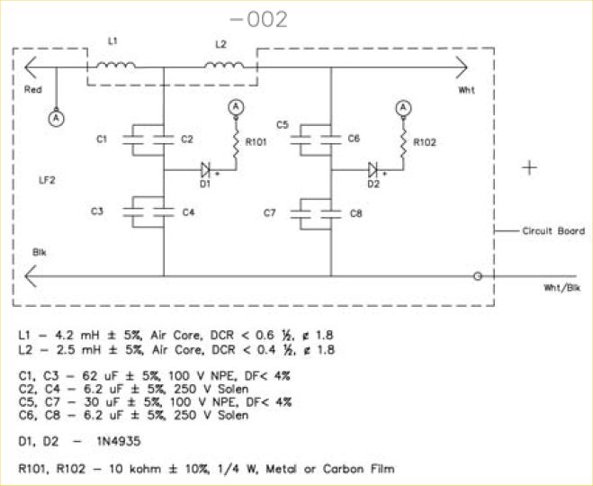

JBL har brukt denne teknikken i noen av de større nyere høyttalere.
Det er også mulig og bruke dioder og hente spenning fra inn terminalene i kassa.
Se tegning
