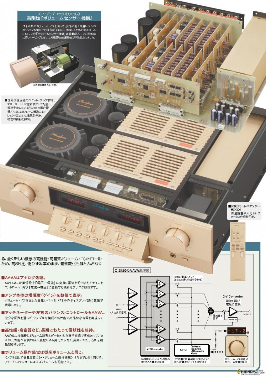

Accuphase C-2800 med RIAA modul.
Her er betjeninsmulighetene, ligger integrert i fronten på selve forsterkeren.
Dette er innstikksmoduleen - en solid skjermet boks som settes inn fra baksiden
RIAA boks til høyre i bildet.
