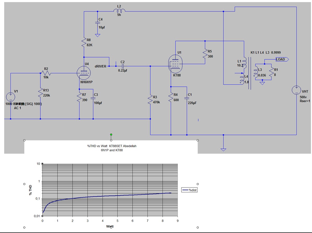

Inspirert av denne forsterfkeren og misfornøyd med 300B tekniske ytelse har jeg simulert meg frem til en kvasi SET med overraskende gode data
http://diyaudioprojects.com/Tubes/KT88/
Med 36 Watt i hvilemodus gir denne modifiserte forsterkeren 8 watt ut med kun 0.2% forvrengning,mens en 300b gir 10-15 ganger så mye forvrengning. Last 5k
Mer moderat hvilestrøm (65ma vs 80mA) gir 6W og 0,5%THD. Årsaken ligger i 2 harmonisk kansellering...
Bare jeg får 300b'en i havn, blir det fristende å prøve en KT88 koblet som SET
Se også PTSOUNDLAB.COM SIN kt88 11w...
Det gjenstår å se om virkelighet og simulering stemmer

Prøvde en ccs som driver last. ala Simple SE gav faktiske mere forvrengning...

Jeg tror ikke jeg vil ta alt som Spice forteller for god fisk. Ingen simulering blir bedre enn modellene som er brukt.
For moro skyld brukte jeg Spice til å tegne Ia/Va karakteristikken for Spice-modellen av KT88. Under vises kurvene som finnes i databladet (M-O Valve) og den som Spice genererte.
M-O Valve:
Spice:
Som en ser har Spice-modellen langt mer uniforme kurver enn det databladet tilsier. Det har betydning hvis en f eks spør Spice om å si noe om forventet distorsjon.

En dag jeg har overskudd skal jeg genere en alternativ Spice model for Kt88 som matcher publiserte data bedre ...

Om man er ute etter lav forvrengning og teknisk prestanda synes jeg nok at SET er feil sted å lete.... 8)
Om man derimot er interessert i teknikken og litt nostalgisk er SET veldig morsomt. Men purist som man er, så er det bare direktefyrte trioder som gjelder for denne skrotten.
