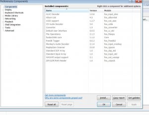

    2. Last ned nødvendige plugins. Jeg velger: wasapi, asio, alac, flac og ape plugins...
    http://www.foobar2000.org/components/author/Peter
    3. Kjør innstallasjon. Jeg velger standard og ikke "portable" innstallasjon i dette tilfellet.
    Velger "full" innstallasjon når valg om det kommer.
    Etter endt innstallasjon - ikke start programmet.
    Pakk ut filene (de komprimerte zip filene) og legg de inn i foobar innstallasjonen. (xxx - > foobar -> components)

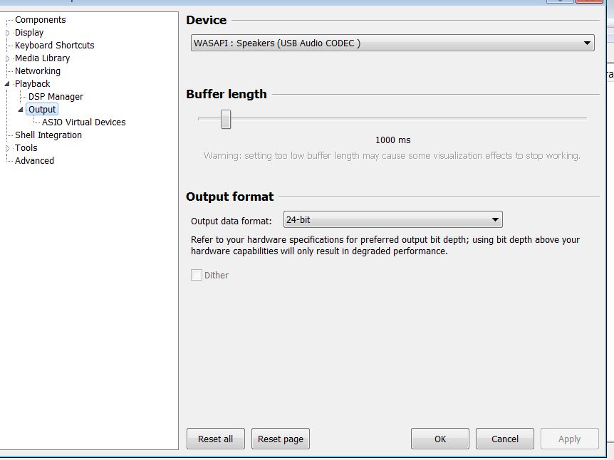

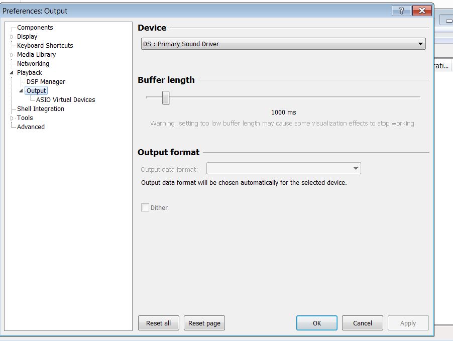

    6b) Playback. Her velges lydkort/lydkilde/bypassmulighet etc. som skal brukes. Personlig har jeg best erfaring med spdif ut til dac og wasapi mode.
    her kan dere teste USB, asio etc. Jeg kan ikke gå inn i alt for da blir jeg aldri ferdig.
    Jeg velger i dette tilfellet 24 bit. (16 holder for min del da dacen er 18bit)

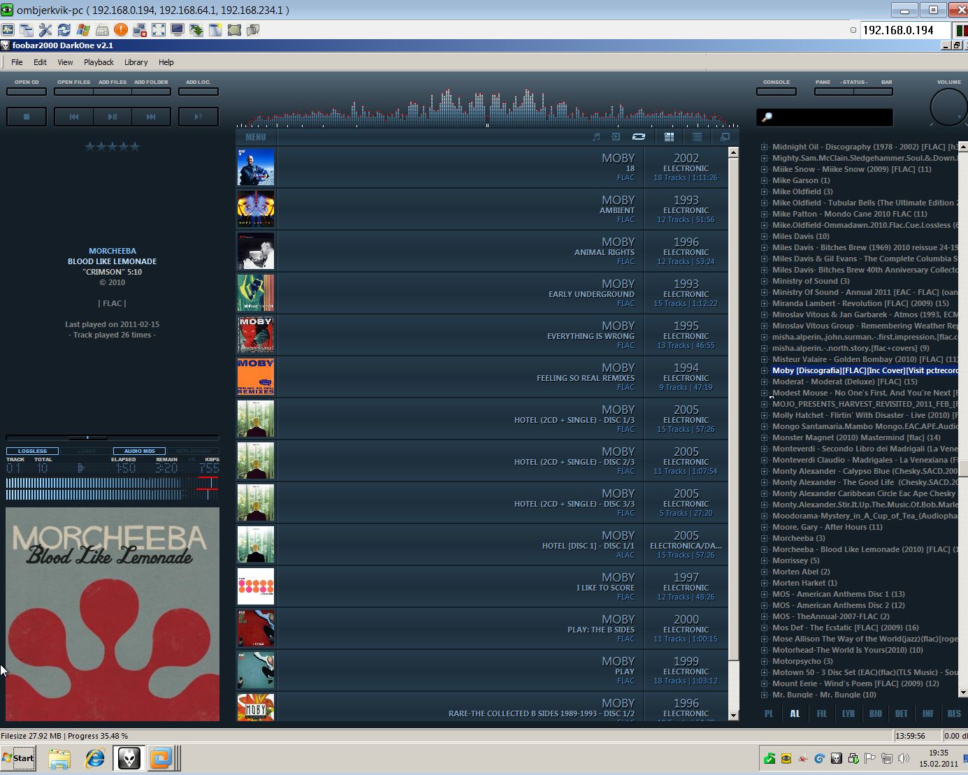

    Innstallerte siste versjon av "darkone" skin.
    Ikke så mye anderledes men oppdaterte plugins blant annet. FreeDB taggeren virket ikke skikkelig i den forrige.

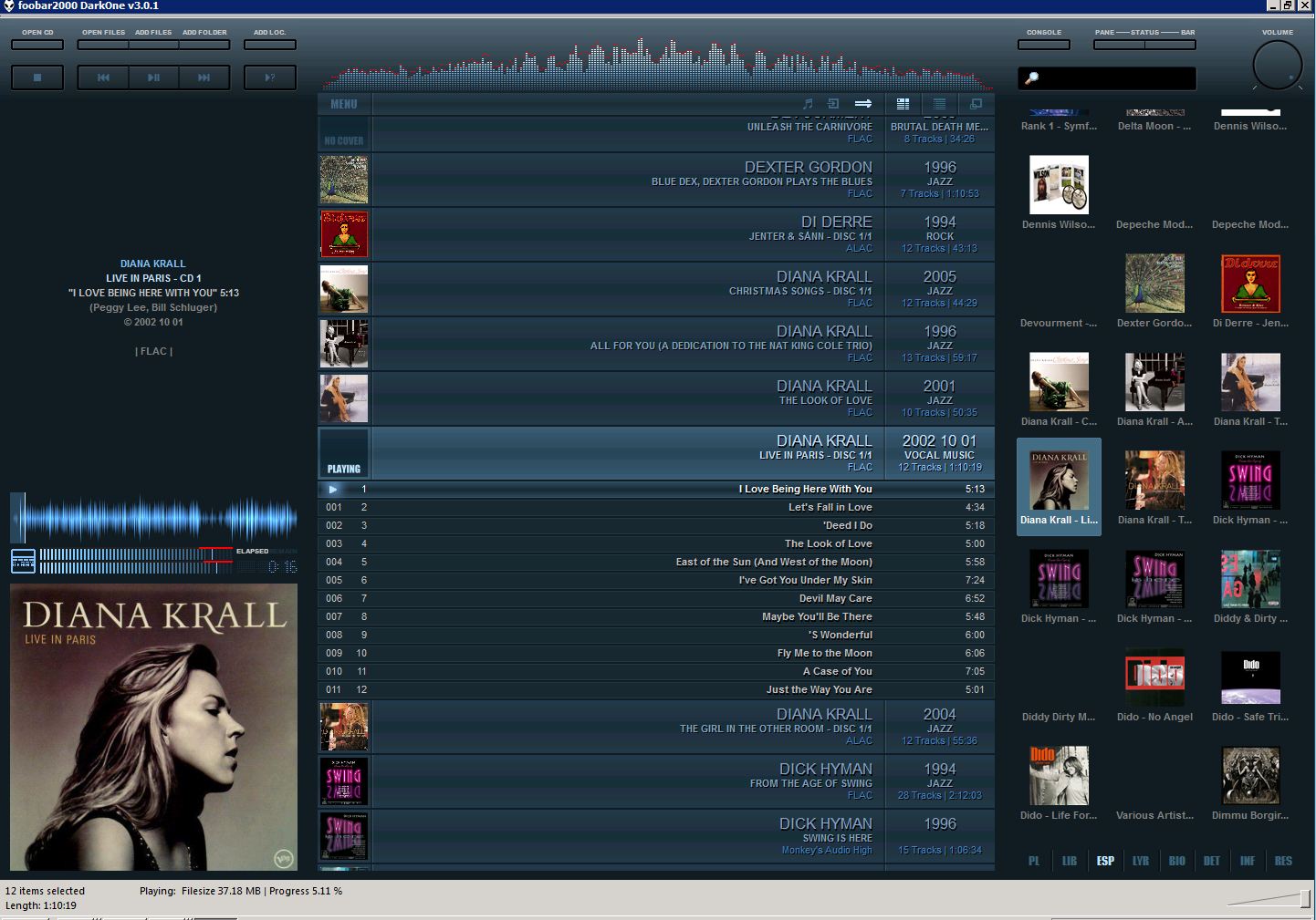

    Takk til bambadoo for guiden.
    Den gir i motsetning til standardinstallasjonen, brukeren en foobar2000 som er rimelig grei å bli klok på og bruke.
    DarkOne
    "Skinet" DarkOne v3.0.1 finner man på denne vevsiden: http://tedgo.deviantart.com/art/DarkOne-v3-0-1-187628705
    Det gir en attraktiv, informativ og nyttig utgave av foobar2000. Legg bl.a. merke til at brukeren har en rekke visningsvalg for høyrekolonnen. Disse velges ved å klikke på forkortelsene nede til høyre.
    DarkOne kan konfigureres etter installasjon ved å høyreklikke på ulike deler av foobar2000 og velge i menyen som dukker opp.
    Her er det vel et par ting som kunne trenge oppdatering:
    For å ta det siste først, så er standardvalget nå (siden versjon 1.1) mappen %appdata%\foobar2000\user-components som ligger under brukerens mappe, ikke under programfil-mappen.
    Dernest: du har lagt inn både WASAPI og ASIO. Det er vel umulig å ha begge i bruk, selv om det ikke er skadelig å ha begge installert. Ser at du har gjort oppsett for WASAPI i exclusive mode, og det er vel state of the art for Vista/Win7 (?). Det som bør stå, er at XP-brukere må velge ASIO (siden WASAPI ikke finnes for det OS-et), og eventuelt kan det stå at det går an å bruke ASIO på Vista/Win7 om man absolutt vil.
    Videre har du selv påpekt at ALAC nå er støttet out of the box, og ikke skal hentes inn som komponent (som sitert over, påstod du også at du skulle velge FLAC-plugin ;) ). Skjønner at du ikke gidder å redigere opprinnelig posting for en enkelt endring, men nå begynner det kanskje å bli nok til å nok til å revidere? Jeg synes det er veldig fint at det er en input-komponent der, så man ser at man kan få støtte for stort sett det man måtte ønske seg av format, selv om det vel knappest gjelder veldig mange brukere lenger.
    (Det er mulig det er minst like mange som er interessert i å få høre at filer med HDCD, pre-emphasis og DTS, kan spilles av riktig vha dertil egnet komponent (og dertil egnet tag, for pre-emphasis). Detaljene kan folk finne selv, men det er greit å vite at det lar seg gjøre, siden folk kan risikere å ha kjøpt sånne ting på red book CD.)

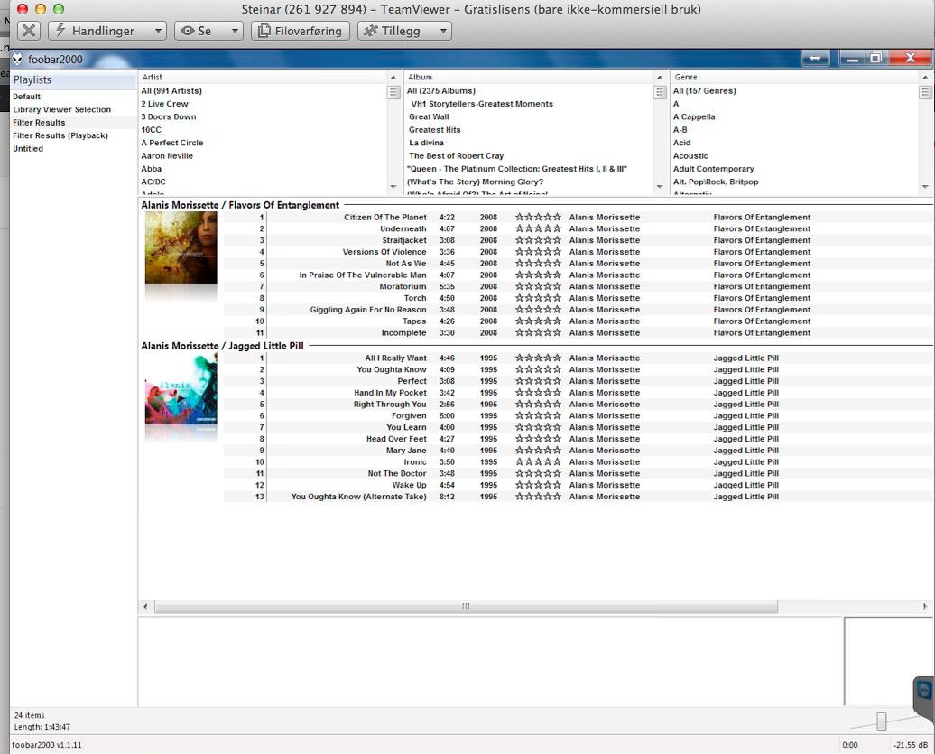

    Har et spørsmål angående Foobar (og egentlig kanskje andre avspillere):
    Jeg bruker i dag XBMC m/wasapi for avspilling fordi gui er lagd for å kunne leses på god avstand.
    Ved bruk av Foobar eller J.River, så krymper jo alt ned til "dataskrift" som jeg godt kan lese på projektor-skjermen på 100 tommer, men den lille skjermen på 22" jeg har stående under storskjermen er helt klart preferert da jeg spiller musikk.
    Finnes det skins eller noe jeg kan gjøre for å få en større mediespiller på en av disse?

    Er det noen som kan forklare hvordan en setter opp Darkone skin'et slik at det ser OK ut, har innstalert det, men det ser noe amputert ut.
    bambadoo
    11.10.2002
    18.619
    4.556
    Lørenskog
    Står en beskrivelse i installeren mener jeg.
    Kan du ta et "screenshot" så får vi se?
    Du må velge columnsUI oppsett og importere .fcl fila for darkone.
    Just4Fun
    12.11.2005
    1.469
    29
    Sauda
    Slik ser det ut,blandt annet er meny linjen borte, og jeg skulle gjerne hatt artist/album listet opp på siden.
    Ditt oppsett ser ganske strøkent ut :D
