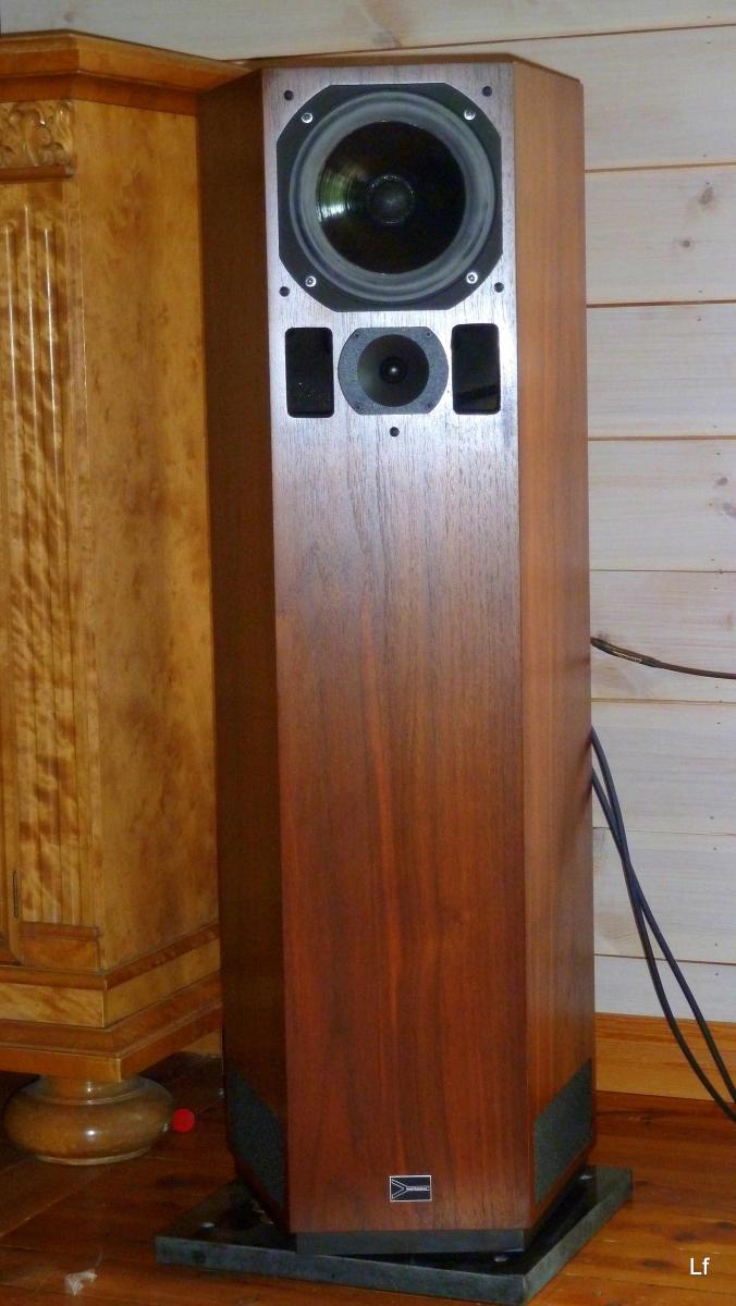

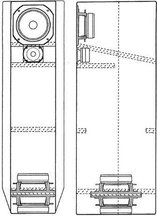

Har 4 stk Focal 10N511 10" bass elementer.
Noe kasse forslag til bruk av disse.
Lukket,Onken,reflex,OB,PUSH PULL?

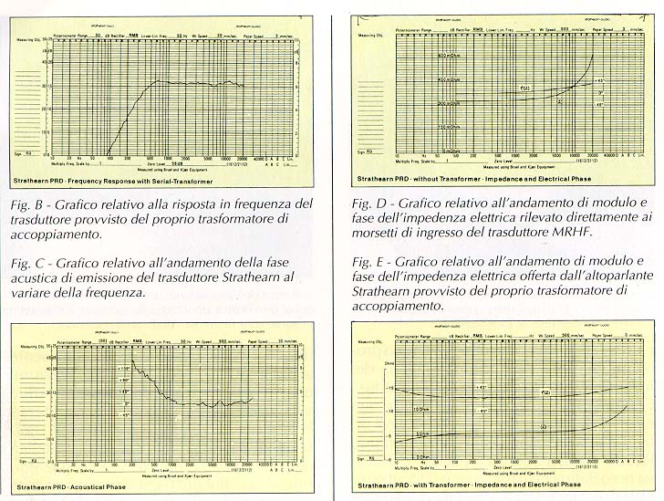

Hadde håpet på om de kunne deles ved 400 Hz,og brukt Strathearn SLC2 båndene jeg har liggende,
og fått noe slikt.Men kun 1 bånd pr side,derfor delefrekvens på 400Hz.

Mener det var maks 87 - 88 db fra stratec ? da blir det for mye nivå med 2 av focal 10n pr side, i vertfall passivt. Kanskje du skulle vurdere en push/pull løsning du også !

Du vil få en baffelstep-avrulling på omkring 6dB. Jeg tror dette kan gå opp om du har en litt bred baffel så du får baffelstepfrekvensen langt nok ned. På en 20cm bred høyttaler pleier det sånn smått å begynne ikke så langt under 1kHz. Så kan du jo evt justere delefrekvensen så det hele passer. Så får du nesten måle litt for å finne ut om det passer best å sette dem i serie eller i parallell.
En kjapp simulering gir meg 130 liter pr bass, og Fb på 28Hz. Med 10cm portdiameter blir det 15,8cm lang port. Følsomheten får jeg til å bli 93dB (half space) så jeg tror to i serie kan bli en bra match. Du trenger typ 32W pr bass. Jeg ville vurdert en bass over og en bass under båndet. Jeg tror integreringen i rommet er langt viktigere enn å forhindre lobing.
Hvis du vil bruke SET på denne kan du eventuelt vurdere å gå opp til 180 liter pr bass og Fb på 25Hz. Jeg har da simulert med en dempingsfaktor på 8.
