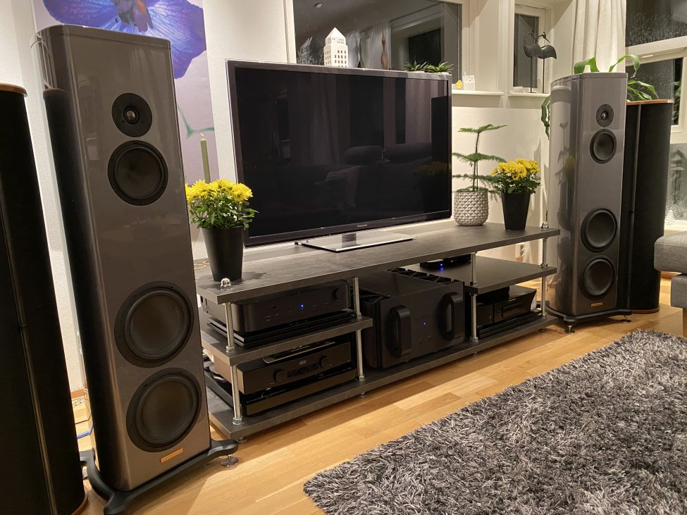

Jeg har prøvd å flytte bort TV fra stereobenk og merket at dette gir en vesentlig lyd-gevinst. Jeg har også forsøkt å sette opp ei dempeplate foran hele tven. Men dette ga for mye demping og litt negativ lyd-gevinst. Så lurer på å lage noe diffusjon med litt dempning på som er flyttbart og relativt pent nok til å stå i stue.
Noen som har gode tips eller løsninger?
Her er bilde av oppsett med TV:

Kan det være et alternativ å montere tv'en på veggen? Det vil være ca det samme som å fjerne det.
Ja kanskje, det kan være ett godt forslag. Skal undersøke om det lar seg gjøre. Takk for tips Coolio!

Du kan skubbe fladskærmen så langt tilbage som muligt, eller hænge den op.
Du kan placere de lette SMT Svanå Diy Pap Wings foran. De er lette at flytte væk igen, når der skal ses billede. Jeg har dem selv og prøvet det utalige gange. Det er selvfølgelig bedre med V- Wings, men de er tunge at bakse rundt med. Med de dyre højttalere du har, vil du vinde meget ved at gøre mere ud af akustikken på Frontvæggen. 😀

Hvorfor ikke bare så enkelt som å henge et pledd foran tv'n ?

Lag en plate 10-15 cm tykk akkurat like stor som tv.
Bruk finer til ramme, og en avstiver i kryss innvendig.
Trekk den med stoff på begge sider.
Lag ben som peker bakover, når du skal se på tv setter du den bak tv med bena fremover.
Da synes den nesten ikke når du/dere ser tv.
Kostnader? ikke stort.
Hvor bred er tv totalt?
Steinar.

Takk for tips. Prøvde å sette ei akustikk plate på 120x60cm foran dette ga for mye dempning. Men tenker ei plate med noe diffusjon og refleksjon. Det med bein på var lurt!

Tipper mye er gjort med et veggstativ til TV. Trekk den frem når du ser Tv. Er ikke ideelt å ha noe imellom høyttalere.
V
VVV
Spørsmålet er om det er høyrbart (og i kva grad det er det) at TV-en står slik mellom høgttalarane.
Det er veldig praktisk å ha TV-en slik (eller eventuelt festa den til veggen bak).
Hadde vore interessant å sett målingar kor:
a) Den står slik som på bildet av stereoanlegget.
b) Kor TV'en er festa til veggen.
c) Kor TV'en ikkje er der i det heile tatt.
Kor mange tommar er TV-en din, 32bit ? (og i framtida er vel sannsynlegheten stor for at eit eventuelt nytt TV vert endå større)
Ellers: Det ser fint ut i stua di.

Eg husker jeg sleit med Senter stemme litt til venstre.
Tykt teppe/flussiteppe over tv gjorde susen

Hent en dyne og legg den over TV`n.
-BB-
Trenger noe diffusjon også, for mye demping gir dødt lydbilde.
Rart, jeg har ikke dødt lydbilde:=)
Mye demping kan gi dødt lydbilde selv om ikke alle oppleve det. Må balansere det. Hver rom og anlegg har forskjellige behov. Steinost, du har sikkert 10 kubikk med porøst, men du har jammen noen kubikk med høyttalere og;-)
Ja jeg har tatt det helt ut, uten nesten noen kompromisser.
