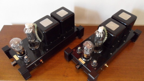

    Jeg har ofte hatt med kona rundt om på hifibutikker opp igjennom årene. Hun er tvers igjennom ærlig i forhold til lyd hun liker eller ikke liker - selv om jeg prøver å overbevise henne om at DENNE boksen er kanongod.....
    Som en referanseCD har "Jazz at the Pawnshop" vært med oss de fleste gangene. Da er det bl.a. klokkespillet på "Limehouse Blues" som er testlåten hennes.
    I dag hadde jeg noen timer "fri" for å tune høyttaleroppsettet etter at ny sofagruppe er installert. Mitt fintunede lydbilde hadde falt sammen med endringene i stua. På med "pink noise" fra Denons test CD for å finne beste plassering. Etter en times tid hadde peaker og stående bølger blitt minimalisert og også eliminert.
    Tid for testing! Eh....glemte at hele poenget med denne seansen er at jeg endelig fikk teste ut mine nyinnkjøpte MingDa MC3008-A monoblokker. To helt fantastiske forsterkere hvis du liker musikk.... og vektlegger klanger, klangstrukturer og rytmikk. Helt fabelaktig! Jeg har aldri hatt bedre lyd i stua (1. floskel), men jeg mener det faktisk...!
    Så kommer kona inn uten at jeg merker det. Hun stiller seg opp bak meg og lytter; hun kjenner igjen CD'en - "Jazz at the Pawnshop"!
    "Det svinger!", sier hun. Så kommer omtalte klokkespill; klanger og harmonier av uhørt virkelighetsfølelse brer seg i rommet. Jeg stopper CD'en etter siste siste klokkeanslag og spør om hva hun synes. "Vidunderlig!", sier hun - "beste jeg noen gang har hørt!", "Vidunderlig" (2. floskel)
    Vidunderlig - ja det var virkelig beskrivende! I den evige marsjen i jakt på god lyd må jeg bare medgi at kona ofte har hatt rett. Jeg har bare ikke skjønt det før det var for sent og produktet var anskaffet...
    NÅ har jeg skjønt det. "Ikke selg disse nå da", sier hun i det hun stikker ut døren for å kjøre russedattera på russettreff.
    Nei det skal jeg ikke, tenker jeg med meg selv.
    Edit: "Klokkespillet" er vibrafonen til Lars Erstrand.
    Edit2: Nå er det "Himmelskip" av Iver Kleive og Knut Reiersrud som spiller. Aldri har den vært så "mystisk" og "religiøs".
    Edit3: Mht utseende på monoblokkene...må det være verden beste kone!?!

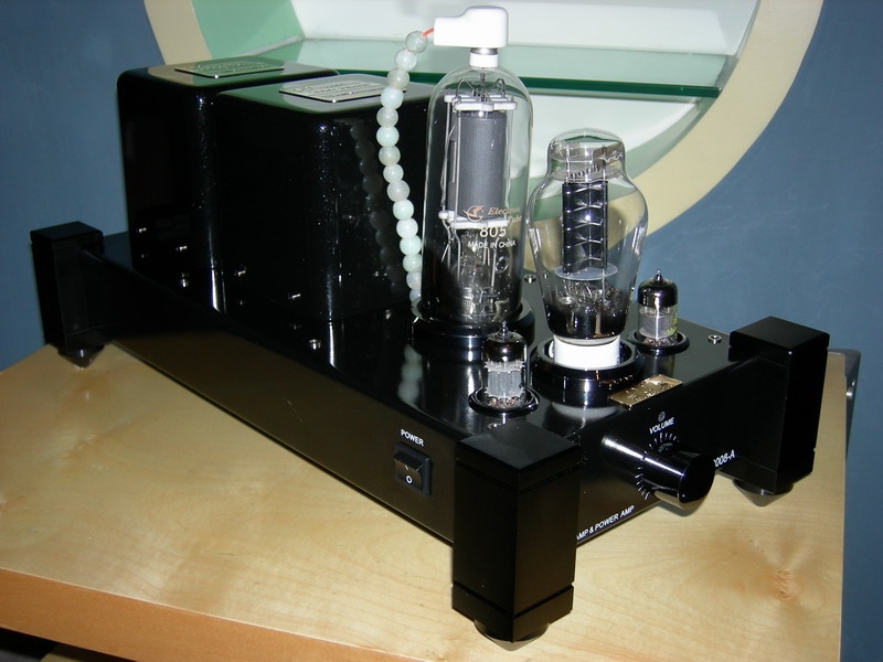

    Finnes det flere utgaver av Mingda MC3008-A ?
    Fikk denne opp da jeg søkte på ebay:
    Meixing Mingda MC3008-A Class A Vacuum Tube Mono block Power Amplifier pair 2011|eBay
    Er dette samme eller? Ser jo helt forskjellig ut.
    Hvor kjøpte du dine?
    Så lenge det er Meixing som er produsent så er det samme forsterkeren. Eneste forskjell er utseende samt en vender som gjør at du kan veksle mellom 2A3 eller 300B som drivere til 805-røret. Min er en eldre utgave (2007) og er fast satt opp med 300B.
    Det skal være eneste forskjell.
    Forsterkeren har fått flere priser, vært til tider utsolgt i USA og er en konstruksjon av Shishido. Shishido sin offisielle konstruksjoner er brukt av Wavac, mens Meixing står for MingDa MC3008-A - basert på samme kretsløsning.
    Noen hevder at det finnes uoriginale MC3008-A, men det tror jeg bare er en påstand fra forhandler i USA som har fått laget en spesialutgave av forsterkeren som heter MC3008-A2 (tror jeg).
    Mine ble kjøpt brukt av forretning i Tr.heim.
    Suveren oppbygning internt. Utgangstrafoen veier 9 (!) kg - noe som kanskje sier litt om kvaliteten. Jeg har iallefall aldri hørt slik kjellerdyp sub-bass MED kontroll fra rørforsterkere - ikke engang fra KT88 P-P. Har en MA800Mk3 med nettopp KT88 i P-P. Den faller fort igjennom på alle punkt i forhold til denne "løve-i-bur" som en her så treffende kalte den.
    Lykke til i jakten på en slik. Kommer jeg over ett par til til en overkommelig pris kjøper jeg de også - til reserve forsterkere.

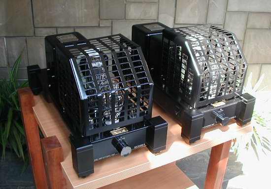

    Verdens beste kone har jeg også.
    Er akkurat ferdige med disse. Av hensyn til at de er på gjesterommet så ble den en liten kompromiss mtp fargen. Men beistene fikk permanent oppholdstillatelse. Når de endelig ble ferdige (DIY) og i går så spurte jeg: "vi bør vel ha et diskret høyttalerstoff foran bassene?" ........så sa hun: "nei, det er mye tøffere når høyttalerelementene synes".
    Da tok jeg valium og nitroglyserin.......:rolleyes:

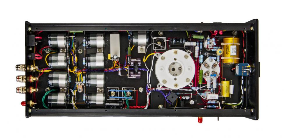

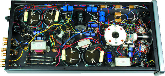

    Her er Mingda MC3008A "kinamikk" innvendig:
    Her er "usamikk" innvendig - her representert ved Cary:
    Begge har anerkjente komponenter, men jeg synes ikke Mingda'en står noe tilbake for Cary'en - heller tvert i mot. :cool:

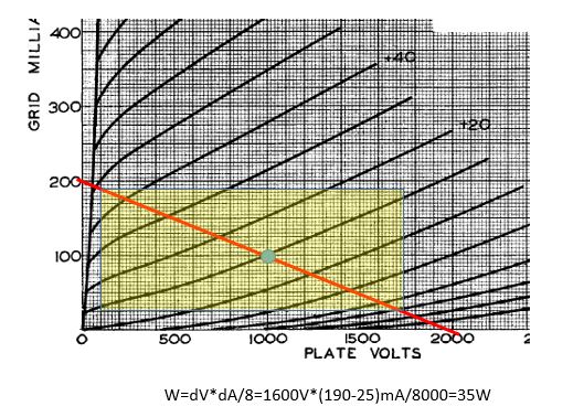

    Hva skjer egentlig når man senker tomgangsstrømmen på en entakt-konstruksjon med positiv bias? Reduseres effekten - i så fall kan man beregne hvor mye?
    Maks effekt er gitt av (1/2) x Iq^2 x Rl
    Hvor Iq er hvilestrøm og Rl er reflektert last i utgangstrafoen.

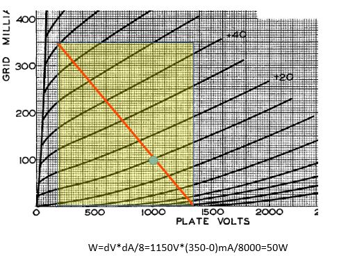

    Med laver hvilestrøm vil du få mindre effekt før forsterkern klipper og høyere forvregning. Hvor mye avhenger at operasjonspunkt og lastlinje...
    Med dette operasjonspunket og last får man ut 35W.
    med lavere hvilestrøm flyttes boksen nedover og blir mindre, dvs mindre effekt,
    Din fortsker er oppgittt til 40W så den ligger ett sted mellom de to viste kurvene

    Tøft, Kabeldragern! Og jeg som ikke regner MingDa som en av de "seriøse" aktørene fra Kina engang. Der fikk man seg en smekk for sine fordommer ("kinamikk!") :p
    Men enhver med litt vett burde ha fått med seg at dersom man bryr seg kun om musikken og ikke status og kred - jeg er skyldig sjøl - så er det veldig mye snacks der ute man kan bygge seg et vellydende anlegg av. Og det for et rimelig utlegg, mens andre sutrer over at hiend har blitt for dyrt :rolleyes:
    Vis vedlegget 521254
    Vis vedlegget 521256
    Kinamikk av god kvalitet står nok ikke noe tilbake for det andre mikket man får kjøpt. :) Flotte forsterkere.
