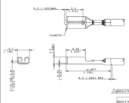

Sitter her og bestiller litt fra elfa og ser etter kabelsko som passer på Seas sine diskanter osv.
Men det ser ikke ut til at de har noen som passer, eller at jeg rett og slett er for dum til å finne dem.
Hannen på elementene måler ca.3mm, men de hunnene jeg finner der kalles 2.8 x 0.8 mm, men de ser ut til å være 3,7mm utenpå.
Neste størrelse er 4.8mm og vil uansett bli for store.
Kan det være at 2,8mm passer? Se bilde.

Du skal ha 2,8mm. hylser ja

Takker for svar, da er sysselsetting i romjula ordnet.
