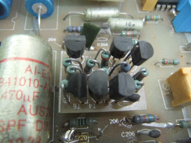

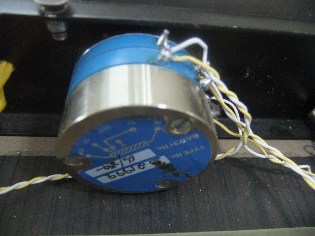

    Joda, dette er ting jeg kjenner. Linjeforsterkeren er forløperen til High Fidelety sin komplette forforsterker. Jeg har den fortsatt. Min er bygget med Rohm transistorer og IC modulene som kom litt seinere som en oppgradering. Penny & Giles volumpot kostet meg den gang meg den nette sum av kr. 1000. Hadde forforsterkeren framme seinest i går og monterte tilbake volumpotmeteret etter en liten rens. Jeg lar meg stadig forføre av hvor godt denne forforsterkeren spiller. Bør nevnes at den også har inngang for både MM og MC. Denne forforsterkeren ville fortsatt vært aktiv hos meg om det ikke hadde vært for at jeg har gått over til aktiv drift for en del år tilbake. Savner High Fidelety, som særlig på åtti og nittitallet brakte mye lærerikt stoff av vel kvalifiserte medarbeidere (også DIY). Tror ikke det er superbufferen du har med på bildet, men en sak som gjør singel ended til balansert. Den byggeartikkelen tror jeg at jeg har fortsatt. Dette er ting du trygt kan bruke. Ikke la deg skremme av ryktet om at dette skal låte klinisk.

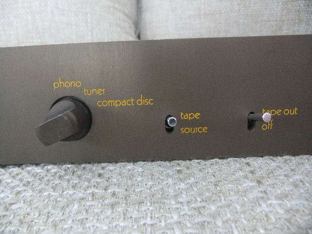

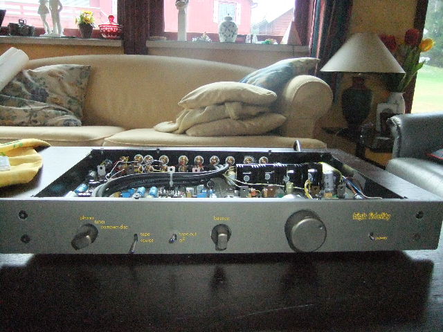

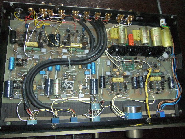

    Da var PCen fikset. Her kommer bildene av High Fideletys store forforsterkerprosjekt som jeg lovet. Har den fortsatt, men etter overgang til aktiv, har den i stått på "stallen".

    Hvis bare de havde lavet en bedre strømforsyning. Jeg synes ellers den var omtrent på højde med en Primare 928 Pre.
    liliya
    751
    489
    En oppgradering av strømforsyningen kom faktisk i et senere nummer av High Fidelety. Ikke den helt store modifikasjon, men mener å huske at noen zenerdioder ble erstattet med mostander. Opprinnelig ble det brukt regulatorer av typen 78xx. I dag vil det sikkert være mulig å erstatte disse med "super-regulatorer".
