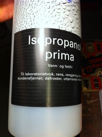

Isopropanol er vel sprit, hvis jeg husker riktig som også brukes som kondensfjerner.
Det er også fettløselig og burde funke, men uansett ville jeg prøvd på et lite synlig sted for å være sikker.
berxter
17.01.2007
6.316
5.301
Blårens, kondensfjerner, Arcus' Prima isopropanol er Isoprop alle sammen. Den billigste er Biltemas Karburatorskydd ;) Ikke legger den igjen rester i platerillene heller, noe som tyder på at den er søkke rein.
