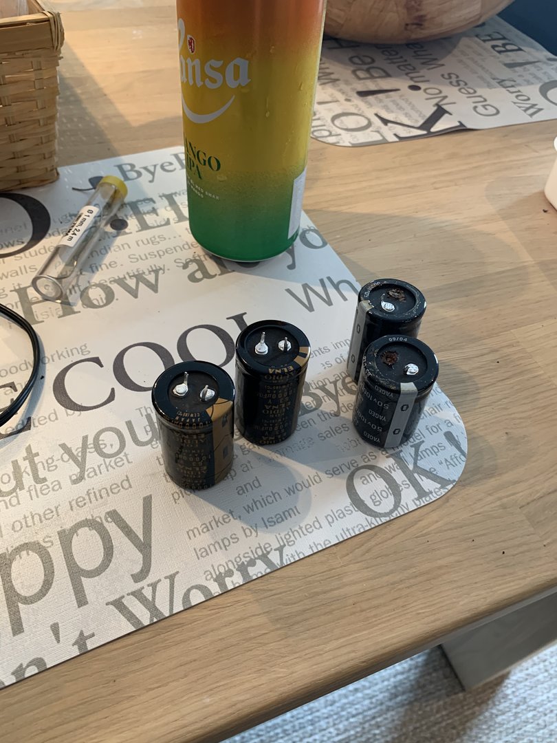

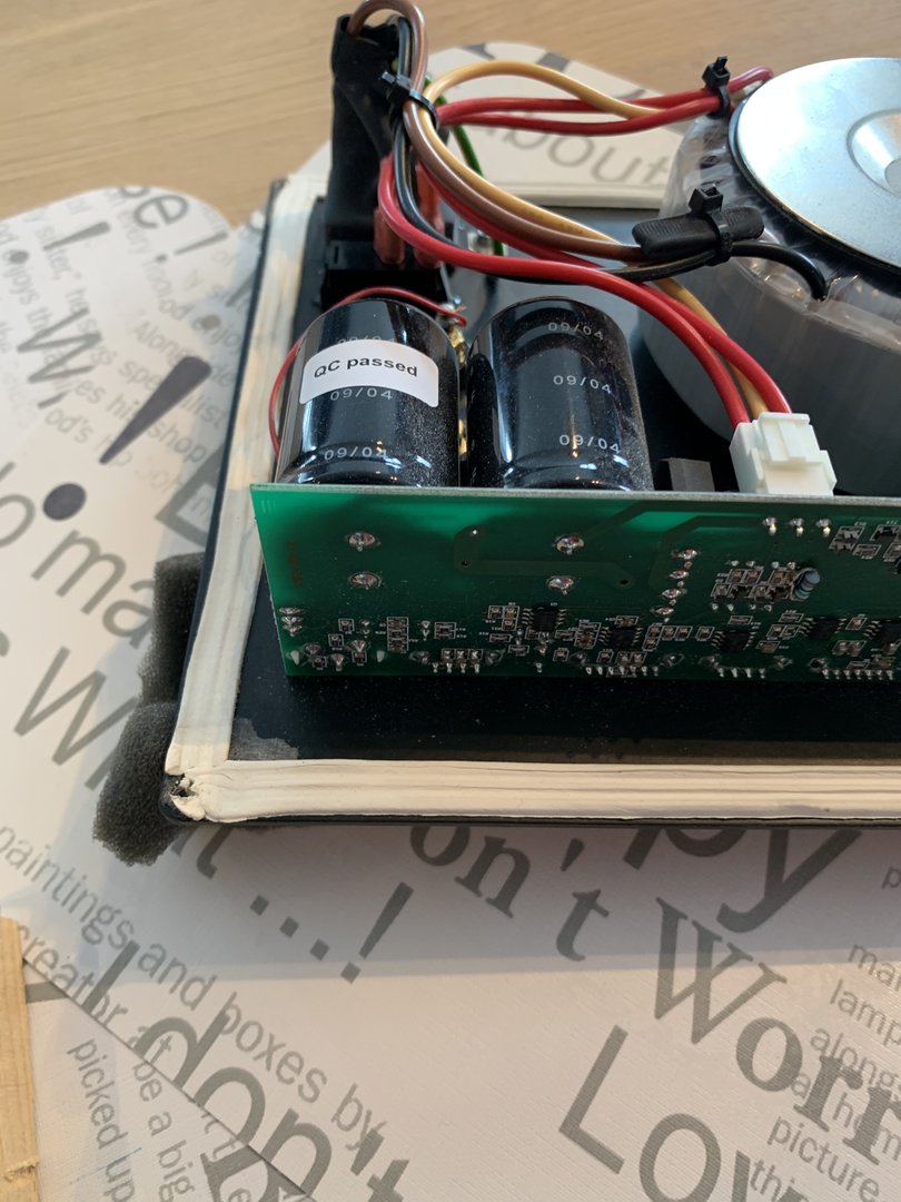

Da fikk jeg endelig ut fingeren og satte på loddebolten. Min trofaste Hypex subforsterker har ligget på hylla et par år pga brum og smell når den var i bruk. Jeg har mistenkt at kondensatorene i strømforsyningen hadde tatt kveld, men jeg har ikke prøvd å fikse det før i dag.
Nye kondiser ble bestilt for 2-3 mnd siden fra eBay, litt mer robuste (Elna 10000uF 63V erstattet Yageo 10000uF 50V).

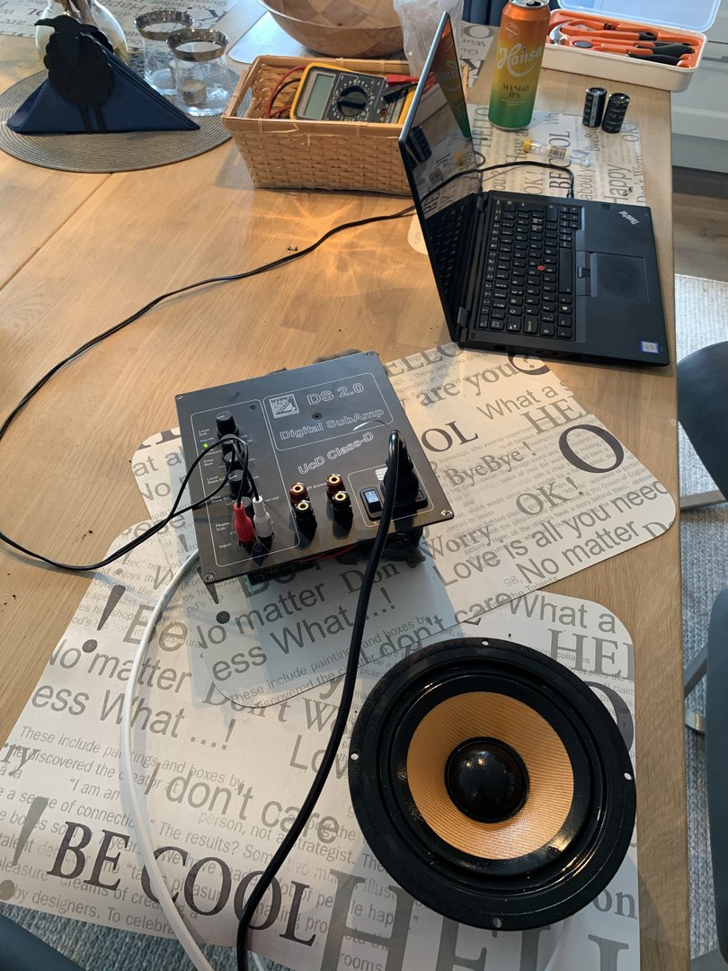

Loddingen var enkel og grei, men gikk på en pinlig blemme i første forsøk: den ene kondisen ble feil polaritet, så da røyk sikringa gitt. Heldigvis var der en ekstra i sokkelen. Etter å ha snudd kondensatoren riktig vei med pluss på pluss og minus på minus, så virket forsterkeren igjen. Ingen brum og ingen rare smell. Herlig!

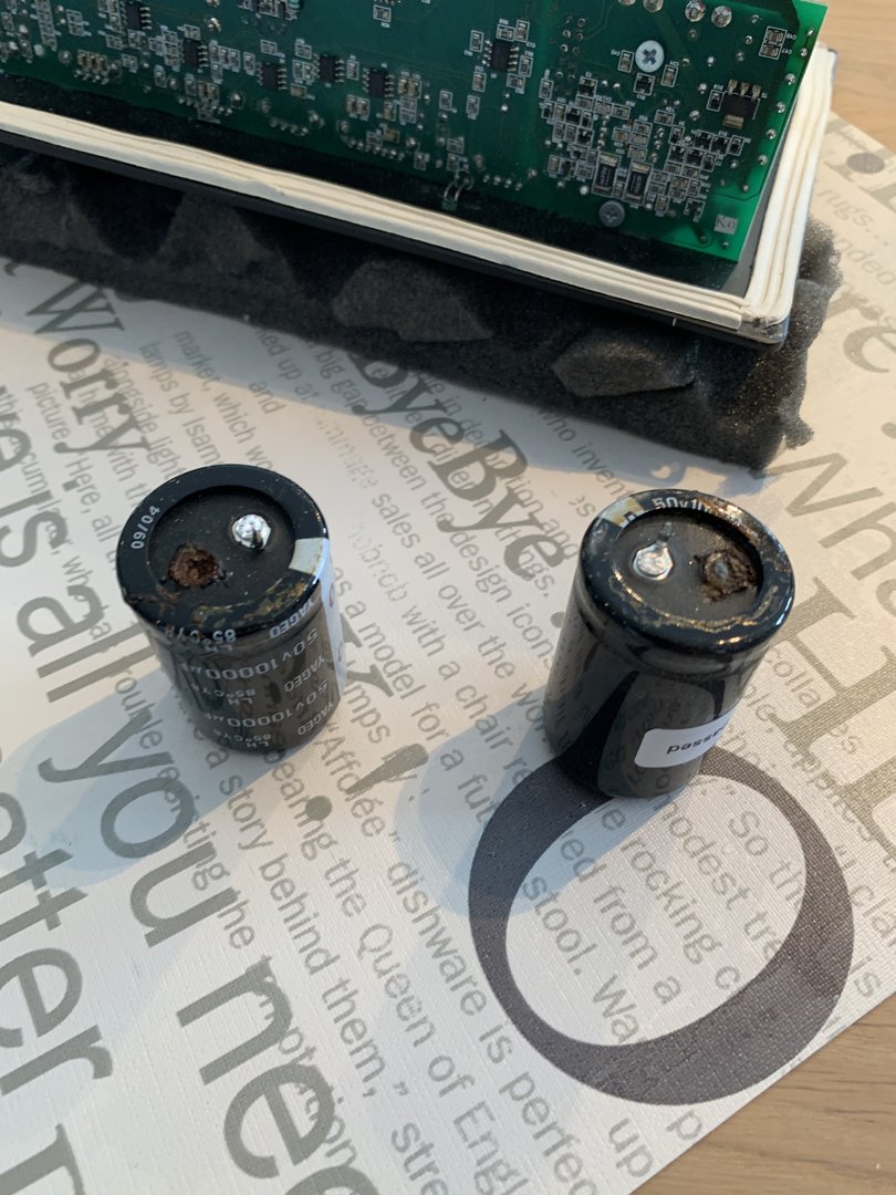

De gamle kondensatorene var heeeelt herpa, den ene polen var helt løs, bildene sier alt :)

Oi, påfallende at samme pol har blitt såpass degradert mens den andre ser tilnærmet ny ut? Kan hende det er både logisk og forventet, men... noen form for galvanisk tæring?

Ja, du har et poeng - sikkert en kjemisk forklaring på hva som har foregått. Takk for det, mestringsfølelse er deilig😊
