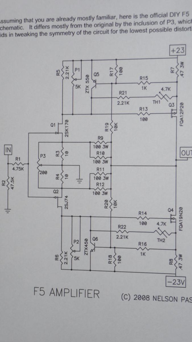

Hei , jeg skal bygge en F5 og har noen tanker om komponentvalg.
Har lest at mange mener den er litt klinisk i klangen. Burde være mulig å "voice" den litt ved valg av resistorer i kretsen.
Forslag til typer og posisjoner ?

Nå kan jeg ikke å lese signalveien i transistorkretser,men vil ivertfall tro at R1 og R2 vil ha stor betydning for sluttresultatet.
For eksempel Takman karbonfilm skal vel vere en av de som kan bidra til litt mer mykhet eller varme. Takman carbon film Resistors for Audio

R1 og 2 vil i allefall være kilne
jeg ville prøvd AN 0,5w tantaler....

Riken 2W er også en mulighed, ved R1,R2 , R13,R14 eller i modkoblings sløjfen RIKEN 2 Watt Precision Carbon Resistors har dog en temmelig fyldig bund/bas, måske det bliver for meget i forbindelse med det i forvejen temmelig korpulente slinger Pass, men man kan prøve.
I øvrigt første gang jeg har hørt at noget Pass skulle lyder skabt/hidsigt/klinisk, alt det jeg har hørt har i den grad været flødebolle sound til den store guldmedalje.
Brug af guldbelagt sølv som ledning giver også en lettere afrundet klang, og som nævnt Allen Bradley 2W Carbon Composite modstande.
Typisk giver modstande der tåler flere watt , (større fysisk), en mere fyldig klang end samme udgave som tåler færre watt.
Du kan også sætte bleeder modstande med den ønskede klang over forsyningen, man kan eventuelt blande lidt forskellige modstande til den helt rigtige klang opnås.
RC ledet som sider i forsyningen, de 4*0.47 ohm parallelt er også et et oplagt sted at eksperimenterer.

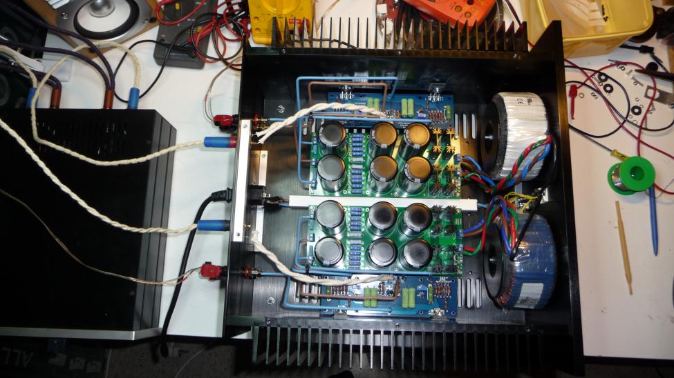

For egen del startet det med et påbegynnt prosjekt fra LMC. Her var sjassis og nettdeler allerede klart. Også innkludert transistorer.
Resten av komponenter kommer fra Elfa og HiFi-Collective. Forsterkerkort F5 v3 kommer fra DiyAudioShop.

Nå som jeg har fått bestilt alt av deler, fra kabinett/trafo til dioder så viser regnskapet 6000kr.
Halvparten av dette er kabinett/trafo alene. Så da var jeg ikke langt unna anslaget mitt tidligere :p

Nei,tror ikke det. Overtok disse fra LMC. Forsterkerkortene derimot er fra DiyAudioShop.
