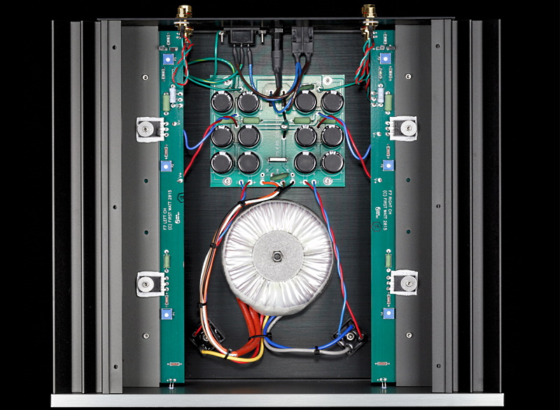

Svært lite komponenter i F7. Dette virker utrolig og vakkert! Kanskje den kommer som DIY.

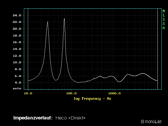

Mye er snakk om match. Hvilken "First Watt" skal jeg bygge til denne HT'ens data?
Armand
13.08.2005
2.956
6.999
Kongsberg
Jeg vet ikke utgangsimpedansen på de forskjellige First Watt modellene, men det er klart at har forsterkeren litt høy impedanse så vil det påvirke frekvensresponsen. Toppene på kurven din vil bli topper i frekvensresponsen, og daler vil bli daler. Er det impedansen under 0,1 Ohm har det ikke nå mye å si.
Den tok jeg ikke. "Er det impedansen under 0,1 Ohm har det ikke nå mye å si."? Vil det si at jeg bør velge en amp med < 0,1ohm utg. imp.?

Som du ser av impedansen på mine høyttalere, vandrer den stort sett mellom 4-8Ohm. Kurven er vel ikke unormal for høyttalere generelt. Det er vel disse variasjonene som kanskje bør matche ampen i utgangspuktet.
Hvis dine høyttalere stort sett er over 8 Ohm, vil et gunstig ampvalg bli litt annerledes. Hvis jeg ikke tar feil da...
De aller fleste moderne forsterkere har impedans på under 0,01 ohm. Slike forsterkere driver høyttaleren uten problemer ved alle frekvenser uansett hva impedansen er. Dette er fordi høyttaleren har mange ganger høyere impedans enn forsterkeren ved alle frekvenser. Dette er den enkle metoden. Forsterkere med høyere utgangdimpedans vil ikke klare å doble strømmen til høyttaleren ved de frekvensene der impedansen halveres og dermed vil frekvensresponsen påvirkes slik jeg skrev. Dette er den vanskelige metoden og du må matche dette med rommet du skal spille i. Du vil f. eks få økt nivå ved 38 Hz på dine høyttalere med en forsterker med høy impedanse.

Dette blir da nesten som å matche preamp mot sluttrinn. Bortsett fra at en da sannsynlig ikke har med en så ujevn inpedanskurve å gjøre.
