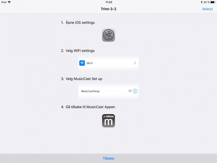

    Hmmmm.. iPhone din er på wifi, ikke sant? Ikke noe problemer med dét? En app skal du jo alltid få åpnet fra en iPhone/pad. iPhone må jo være tilkoplet WiFi nettet ditt da, om den skal fungere til å sette opp og senere benytte WXA. Når iPhone er på WiFi skal du åpne MusicCast appen du har lastet ned og følge veiledning. Dette innebærer bla.å kople til et midlertidig WiFi nett kreert av MusicCast. Jeg har en WXAD-10. Skal være samme prosedyre på din tror jeg. Slå på Bluetooth også på telefonen din for sikkerhetsskyld og se her:

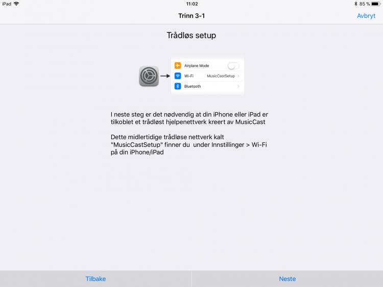

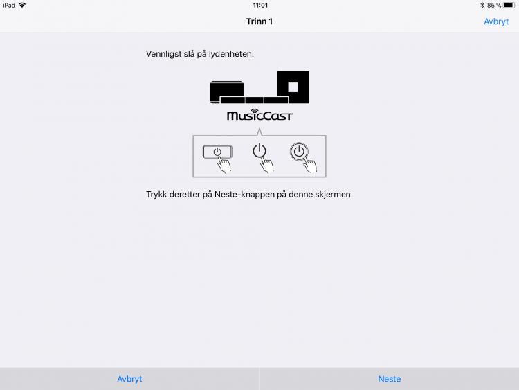

    666
    29.09.2013
    2.511
    6.121
    Slik ser pc og iphone ut.
    Kjenner jeg er i ferd med å bli lei.
    Spiller nå med chromcast koblet til streameren og det funker greit.
    Men veldig dumt da.

    Ja, men hvis du nå bruker oppskriften jeg sendte: Du skal åpne MusicCast appen på telefonen din, trykke connect knappen på WXA ned i 5 sekunder, deretter gå til innstillinger på telefonen din og velge _WiFi nettet «MusicCast setup»_ som WXA har laget. Da får du kommunikasjon mellom telefon og WXA og får i neste trinn satt den opp mot ditt vanlige WiFi nett/router. Har du gjort dette? Altså ingenting galt/noe med routeren din å gjøre, ihvertfall ikke FØR du har gjort dette trinnet..

    Ok,
    Men dette har ingenting med ruteren din å gjøre.
    Musiccast skal lage et eget trådløst nett som du skal finne under nettverk på telefonen din. Altså skal det dukke opp et nettverk til i listen sammen med telenor-nettet ditt.
    Jeg har en lik Yamaha som du har og husker det var noe i oppsettet han var litt kranglete på. Hvis du har nettverkslisten oppe på telefonen hele tiden og skru av og på Yamahaen,hold inne connect knappen, se om nettverket dukker opp på telefonen, hvis ikke slå av Yamaha og prøv igjen.

    Ja, den er som spøkelseskladden og den vil ikke dukke opp som du tror. Dette er helt riktig!
    Som nevnt av meg og andre, så må du først kople iPhonen din til det wifi nettet WXA setter opp, etter at du har holdt den knappen på WXA inne i 5 sekunder. Gå da til WiFi innstillingen på iPhonen din og se om du ikke får opp et WiFi valg som heter «MusicCast». Om du ikke får opp dette valget på din iPhone, så er det noe tull med WXA. Men får du opp valget, så kople iPhonen til dette «MusicCast» nettet. Så åpner du MusicCast appen igjen og fortsetter oppsettsprosedyren. Der vil du få muligheten til å kople WXA på routeren/det vanlige WiFi nettet ditt.
